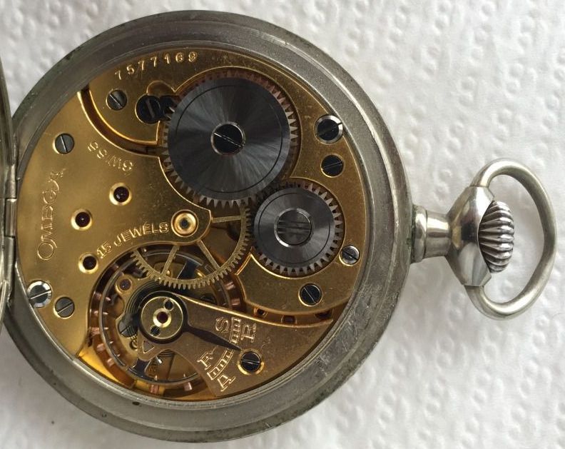

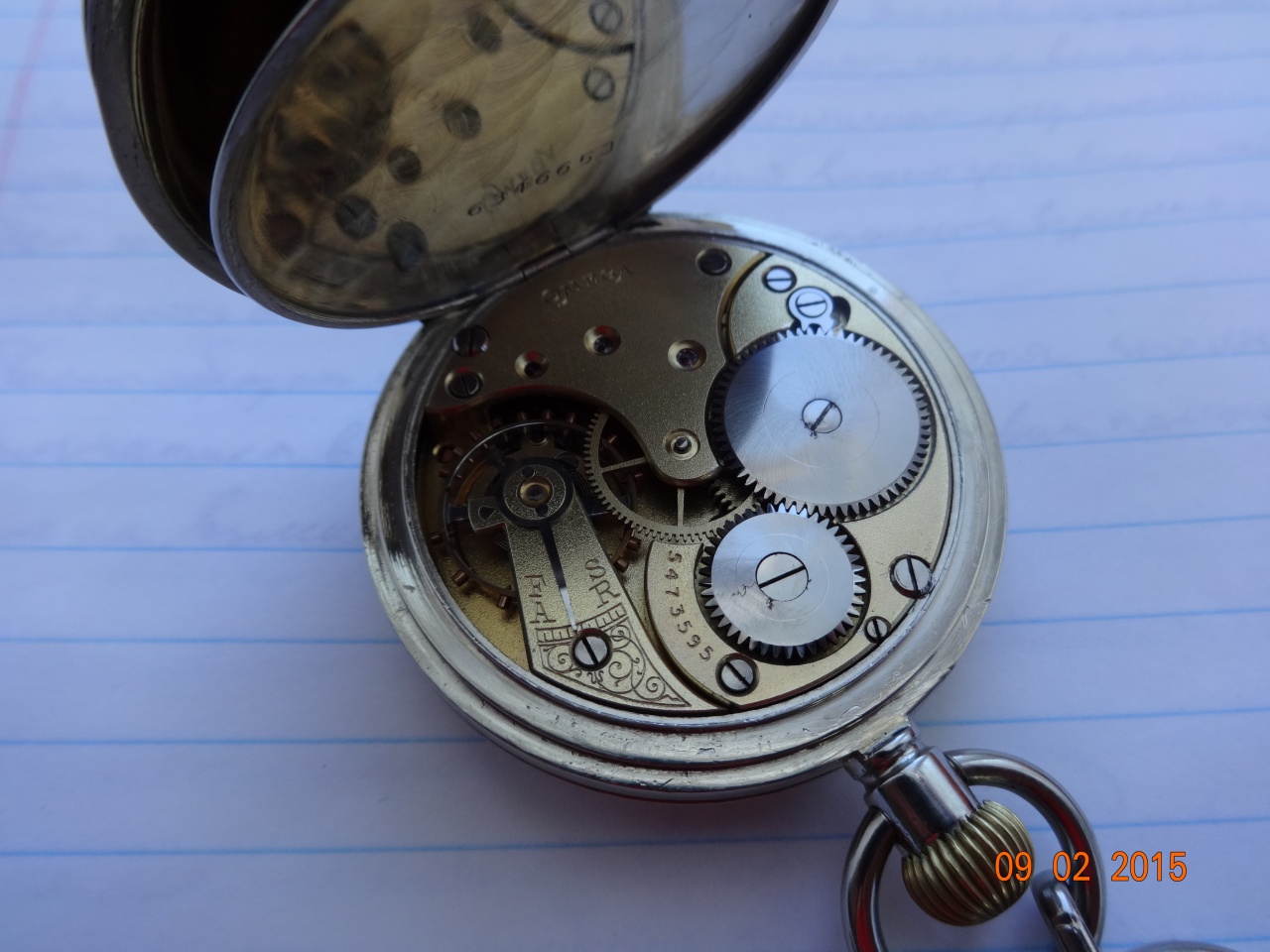

Омега 30-х. Вопрос по винтам.
Аутентичные ли винты у этих Омег?
Или так и должно быть?
Заранее благодарен.

Я не очень хорошо понял фразу - или так и должно быть?
Если годы примерно совпадают, а они примерно совпадают (одни конец 1920-х, вторые середина 1930-х), если калибры одинаковые, то и винты должны быть идентичные.
Встречаются иногда часы с дюймовыми резьбами, бывают с метрическими, но я лично еще не встречал, чтобы одна и та же фирма в примерно одинаковые годы, применяла разные типы резьб. Тем более швейцарцы, кажется, издревле пользовали только метрические.
Возможно более опытные товарищи поправят.

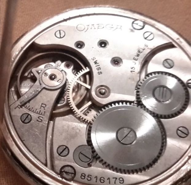

если ,Вы,имеете ввиду винты крепления меха ,то думаю,те которые безфаски неродные,но не факт,на представленном фото болты с фаской,правда плохо видно.

Смутили насечки на винтах шестерен, схожие с "Молниями". "Безфаски", похоже в норме.

на эти ,я и необратил внимания но думаю норма.

..насечки на винтах шестерен..Это указывает на то, что такие винты с левой резьбой.
