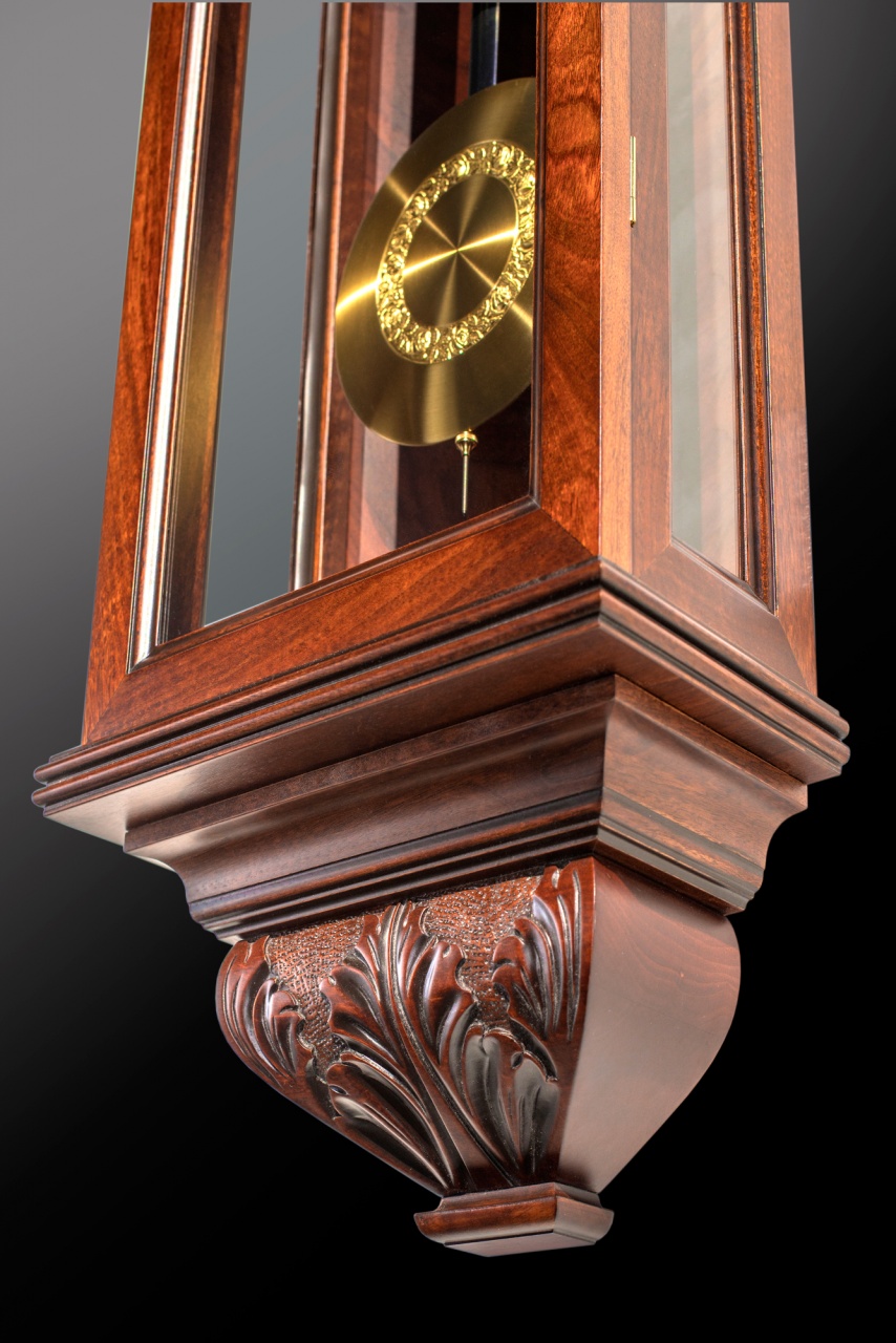

Добрый день! Спасибо модераторам за открытую тему «Наша галерея»!
Хочу показать несколько своих работ. Вот, что получилось!

Очень хорошая, качественная работа!

Красивая вещь. Подскажите пожалуйста а как гиря все три барабана вращает? Два еще могу понять, но три нет.

корпус достоин высшей похвалы
единственное "но": крепление механизма
ваш механизм Хермле крепится на 4 стойках к задней стенке - я понимаю, это заводской вариант крепления, но вес гирь создает момент, который стремится изогнуть как стойки крепления к корпусу, так и стойки между платинами, что может незначительно нарушить геометрию механизма и перпендикулярность осей платинам
имхо, механизм должен стоять на полке, а еще лучше - подмеханизменная доска, которая вставляется в направляющие на боковых стенках корпуса
в вашем случае из-за расположения струн вариант с доской отпадает, остается только полка

гиря вращает только барабан хода, бой и четверть на пружинах
это механизм Хермле 351-830

Спасибо! Касательно крепления механизма. Конечно «полка» лучше, но дороже! Улучшает сервисные возможности и т.д. Но дело в том, что кронштейн, на который Вы ссылаетесь, в данном случае не подходит, так как он не может обеспечить достаточной глубины корпуса. Такими кронштейнами я пользуюсь, когда необходим очень тонкий корпус. А, что касается возможного изменения геометрии то в данном случае вес гирь настолько незначительный, что этим можно пренебречь.

Очень красиво, а чем покрываете корпус, покрытие наверное напыленнием?
