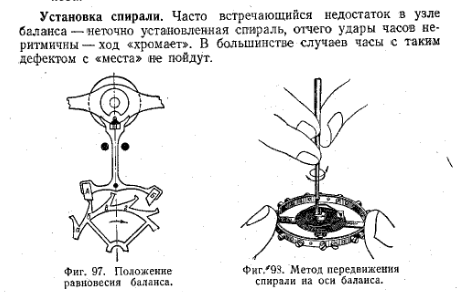

У Пинкина вскользь показано. на стр. 100. Я делаю так: вешаю баланс с мостом на балансную кнопку, чуть смещаю баланс и аккуратно между витками ввожу иглу с ручкой, у которой конец заточен "отверткой" в прорезь колодки и таким образом поворачиваю колодку.
