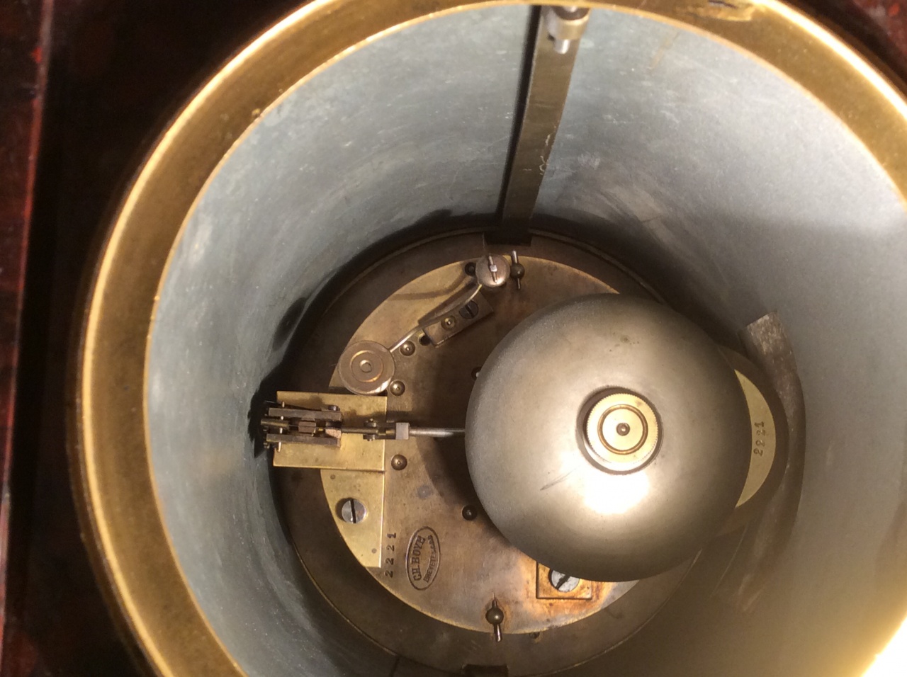

Добавляю фото: Нажмите на изображение для увеличения

Корпус часов выполнен в стилистике, характерной периоду НАПОЛЕОНА III. На механизме стоит запатентованое клеймо Ch. BOYE. Часы с механизмом того же мастера можно посмотреть ниже:
http://audap-mirabaud.auction.fr/_fr...-brune-6930645

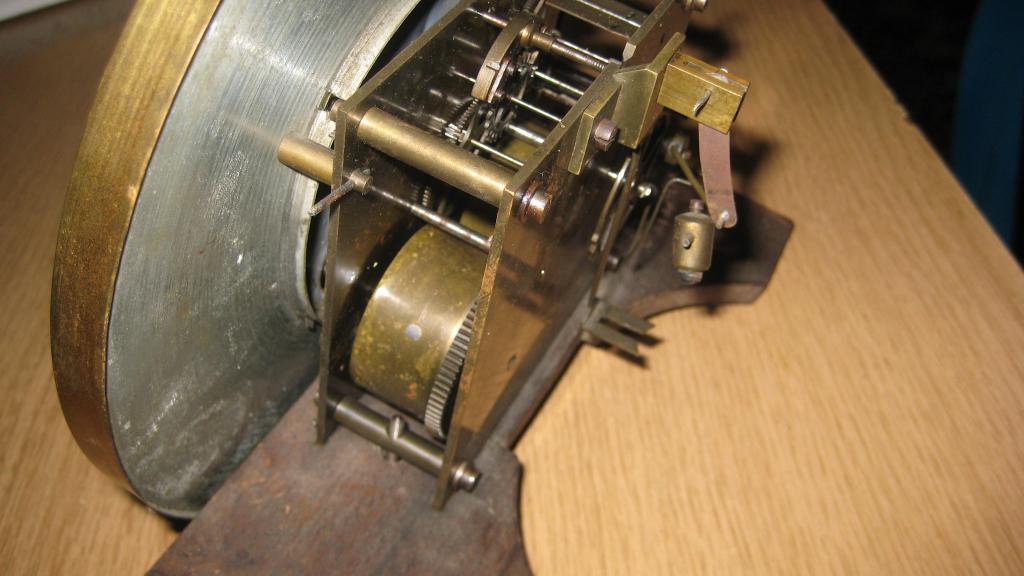

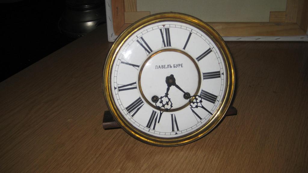

Добрый день!
Вот наконец-то получил подарочек...
Прошу высказать своё мнение о цене. (часы не на продажу)

Так озвучте цену, мы мнение выскажем =)

Не видел таких маятников у Ленцкирха.

Сообщение от osvt Посмотреть сообщение
Были, это с большим цифером часы.
