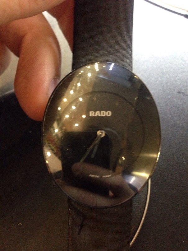

Подскажите пожалуйста что за механизм? и как перевести на таких часах время?

Да похоже!
Там вроде механизм ETA 280.702. должен быть!

Китай.Вместо ETA стоит ISA K62

Перевод времени тут нажатием кнопки на механизме.
Уточню - нажатием кнопки на задней крышке (которая конечно давит на кнопку на механизме).
