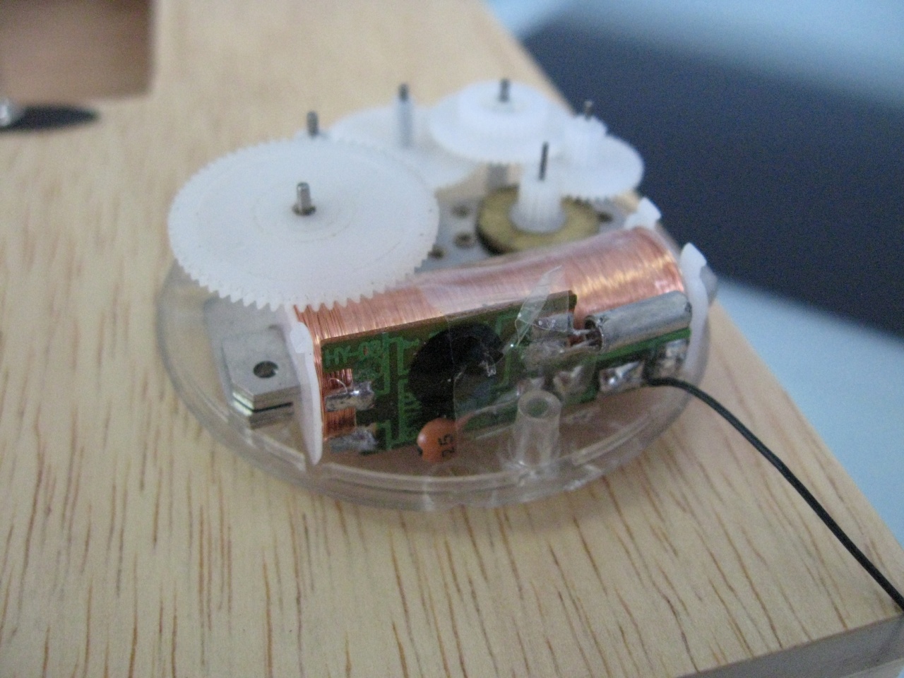

Внутри вот такое чудо китайской техники на скотче

Прозвонил катушку, собрал. Двигатель ожил. Как я понял, у него плавный ход. Колесо, действительно должно делать один оборот в час. В верхней части перекидных цифр стоят гибкие пластиковые лепестки, которые держат до определенного момента, потом пластина переворачивается скачкообразно.
------- ДОБАВЛЕНО ЧЕРЕЗ 14 МИН --------
Теперь о ремонте. Судя по трещине не корпусе, часы уронили, и катушка слетела с места, где держалась "креплением в виде скотча". Если оставить как есть, то думаю, часы прослужат до первой встряски. В сердечнике есть отверстия для крепежа. Может быть поставить туда винты? Ещё мне не понравилось, что одна шестеренка заходила в зацепление с соседней примерно на 1/3 (на фото это место обведено красным). Не порядок. Снял её с оси и подточил до нужного размера. И в завершение поменял "китайские сопли" на нормальные провода. В общем остался не решенным вопрос о креплении катушки. Что посоветуете?

Ну если есть возможность что-то закрепить что-бы не болталась, надо крепить.
