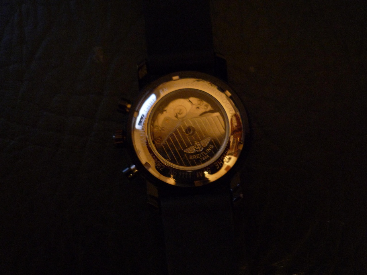

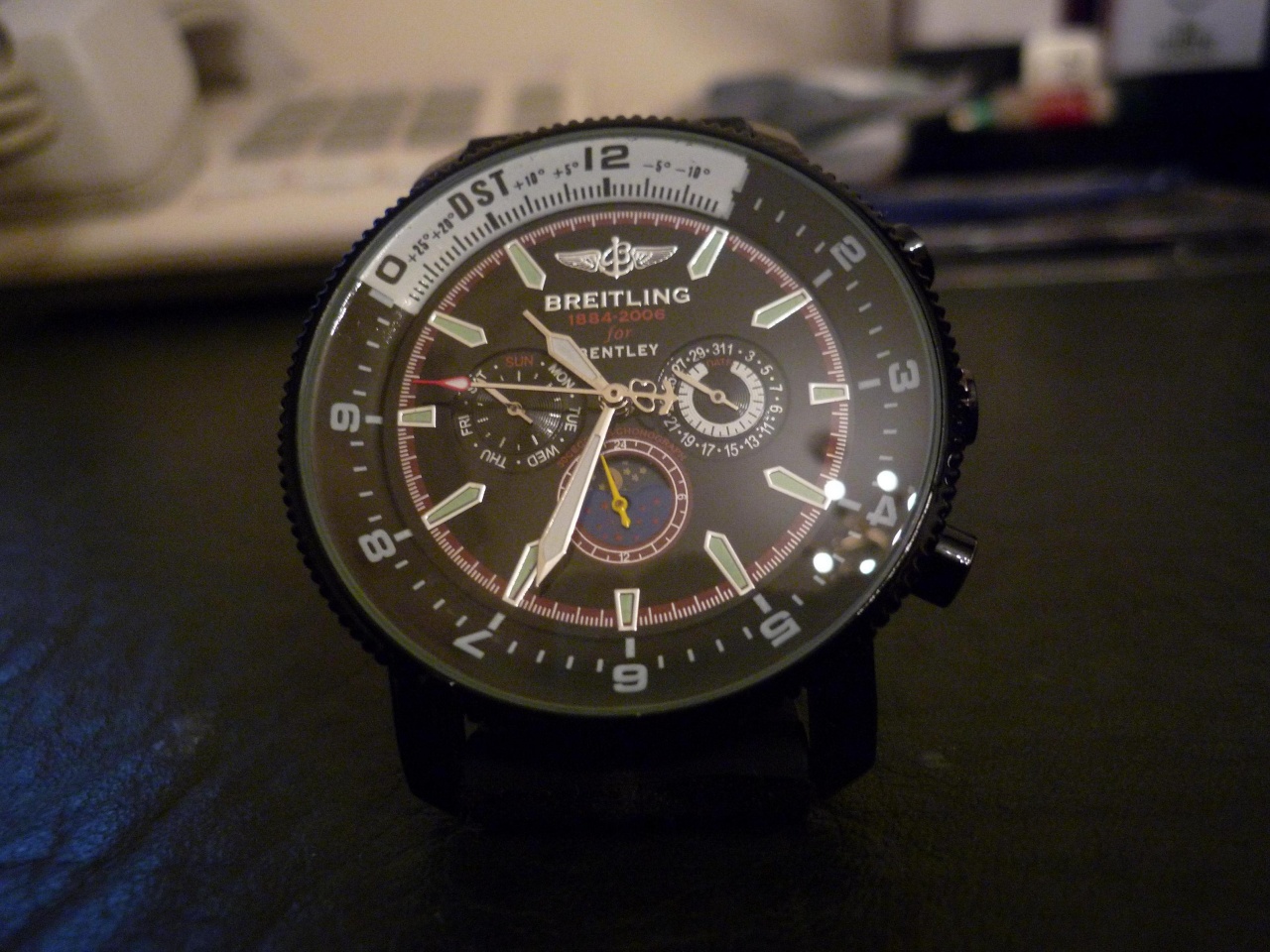

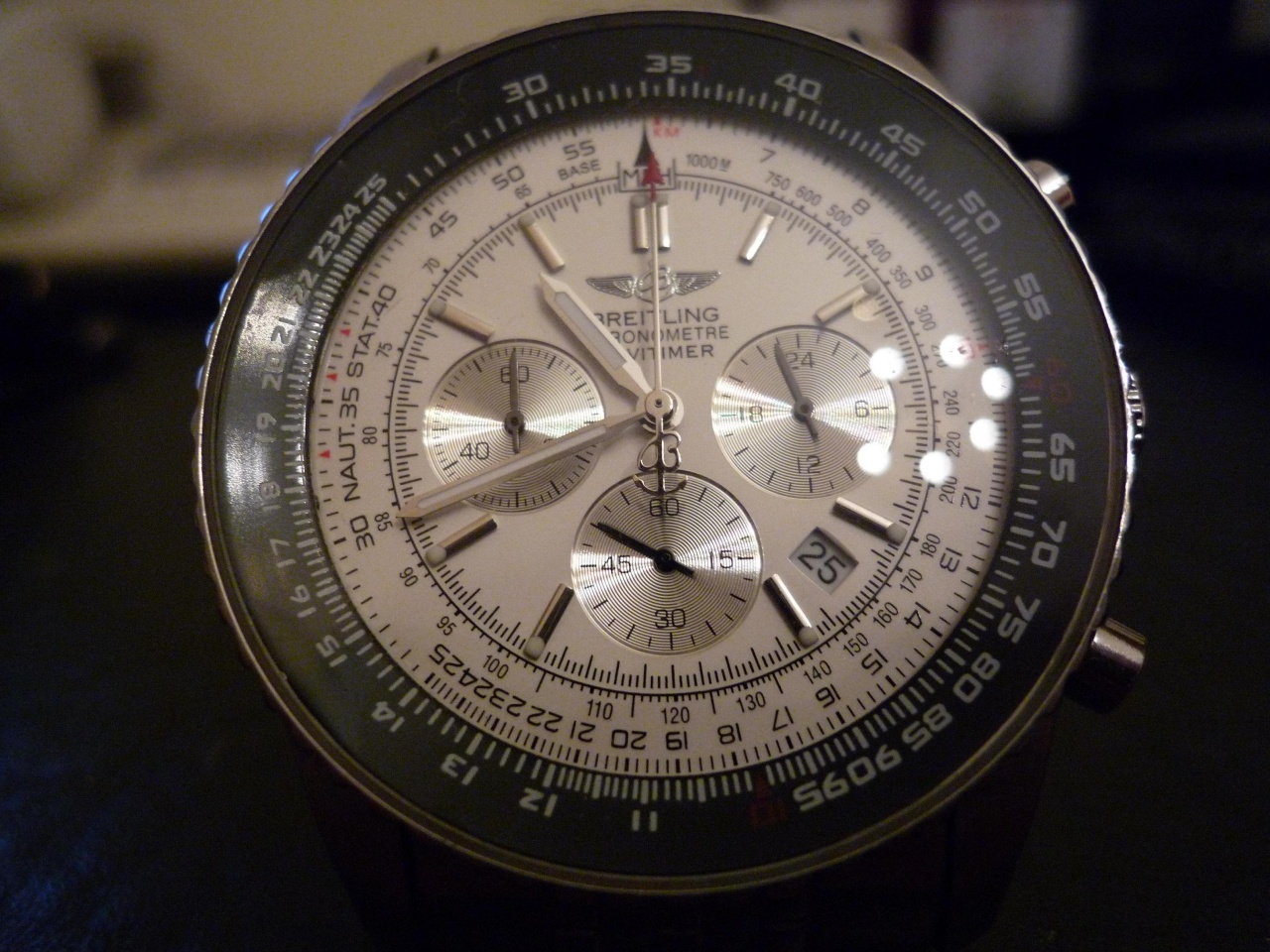

Доброго времени суток!
Ситуация такая:
Одолжил пабу недобрейтлингов, с целью понять смогу я так же легко как некоторые на этом форуме отличить их от оригинала, но ничего похожего в интернете не нашел, хотя друг уверяет что выбирал их по официальному каталогу около года назад непосредственно на китайской фарбике по производству данных опусов по цене 40$ за штуку (у нас думается это сегмент 3-4 т.р.).
В случае с первым экземпляром в принципе и без исходника все понятно - циферблат весьма и весьма среднего качетва (хотя со слов хозяина осыпался после нескольких падений), механизм еще хуже...
Но вот второй экземпляр я достаточно долго крутил вертел и так и не смог сообразить как его отличить. Может кто-нибудь может внятно объяснить на что обращать внимание или не имея исходника перед глазами непрофессионал такое не вычислит?

Начнем с того, что модели такой в принципе нет в линейке)))
Кто-нибудь продолжит?

Шрифты неаккуратные. По фото сложно судить, в руках все понятнее становится.

Вместо часового счетчика хронографа указатель времени в 24 часовом формате... Форма кнопок хронографа...Что считает один из двух счетчиков, размеченный до 60 можно только вживую разобраться,...но не нужно...

А что тут можно отличать, часы вовсе смешные на самом деле.
Даже если человек никогда не слышал слово breitling, достаточно зайти на офф сайт и посмотреть картинки и сравнить хоть немного.
Куда смотреть впринципе ?
забудьте вы про то где какая метка там верно или неверно стоит. Сразу проверьте как работают кнопки хронографа (если они вообще нажимаются), работу головки - думаю все станет сразу ясно, даже если копия хорошая. Ну и откройте крышку, чтоб механизм посмотреть.

Гы-гы-гы, слона и не приметил Левый счетчик считает минуты при включенном хронографе, а нижний секунды при выключенном.

p.s. посмотрите у второй модели на крепление браслета к корпусу и у первой даже на фото видно что стекло минеральное и на вес тоже посмотрите. Брайтлинги производства дедушки Ли всегда отличались легкостью

На стрелке изготовление лого «B» сразу в глаза бросается…Это не стрелка Брайтлинг.

У Вас - кварцевый хрон. Расположение счетчиков характерно для кварца. Счетчик секунд - на 6 часов. - что у китайца, что у швейцарца.
(Кстати, кварцевые механизмы ставятся -простейшие японские , Мийота, или швейцарские, Исса, китайские хроны не замечены)
У механических хронов, как правило, секунда на 9. Так же - одинаково, что у китайца , что у швейцарца. (за редким исключением).
Но китайский 7750 (мех.хрон) за 40 долл не купить. Там и качество, сталь, все другое.
Один из признаков недорогой подделки Брейта - отсутствие антиблика на стекле - у оригинала - он сильнейший и двухсторонний. У недорогой подделки - его вообще нет.
Также сомневаюсь, что Ваш друг купил это на фабрике за 40 долл. Первая модель, доллара за 4, вторая, ну может 10. Максимум.
