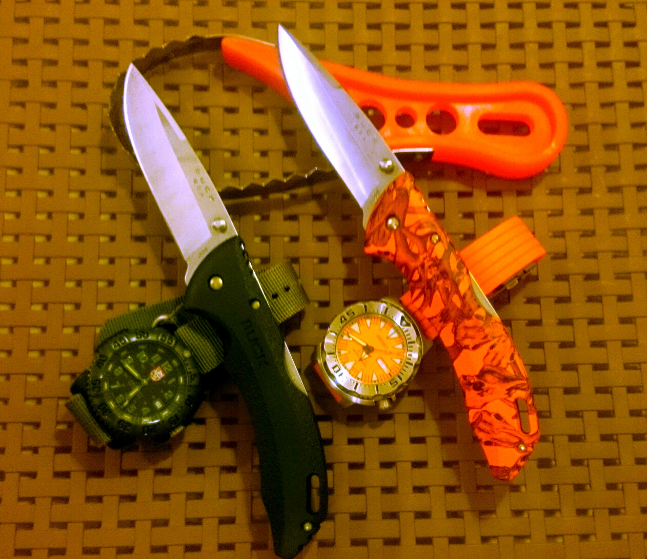

Спасибо за ссылки. Непременно закажу один из двух первых ножей.
По поводу Вenchmade не определился. Сегодня в руках держал Griptilian, показалось, что рукоятка мне маловата.
Но не удержался и купил оранжево-камуфдяжный Buck, несмотря на то, что точно такой, но черный, уже давно в пользовании( это его я точил точилкой Fiskars). Заодно и точилку другую купил, подозреваю, что подвергнусь остракизму, но она(точилка) ни разу не Lansky
Теперь появился еще один рыболовный набор
