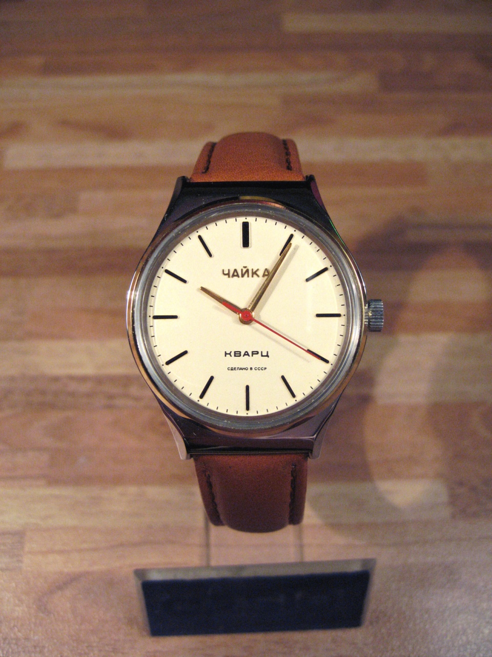

Вот такую красивую Чайку вернул к жизни где-то с полгода назад. Этот золотистый ободок ей очень к лицу. Мех 3056.

ymba1,
навсегда сродни вечности. Я бы не был таким пессимистом. Ведь встречаются экземпляры с рабочими движками. Их и можно (нужно) использовать для реанимации.
