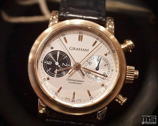

а мне все не дает покоя зубчатая передача в фодроянте (хрон с долевой секундной стрелкой)
эта самая долевая стрелка имеет свой барабан и ангренаж, но в конце стоит звездочка, зацепляющаяся со звездочкой на анкерном колесе
расстояние между осями звездочек всегда к неизменно, но как так получается, что они могут вращаться как в зацеплении, так и отдельно друг от друга (одна стоит, другая вращается)? загадка для меня

Я встречал триб анкерного колеса, дополнительное полотно на анкерном колесе, полотно на секундном колесе, вилка.
Фудроянте с вторым барабаном пока не встречал...
Самую дешевую реализацию долей секунд встречал в швейцарской подделке под американский хронодрометр
