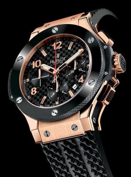

Подскажите плз, очень нравятся эти часы, но говорят что в них механизм ета 7750, хотя в каталоге 2014 года я вижу, что часть часов hublot идут со своими механизмами hub! Так все таки в них ета или хуб? А то рука не поднимается на второчке купить за 600 р с механизмом ета, который стоит в тиссо..

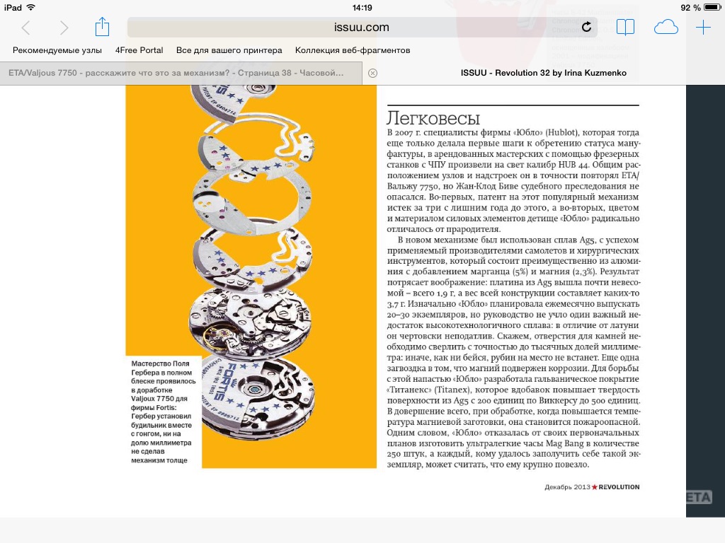

Про механизмы убло темный лес,единственное что интересного я нарыл вот это.
Не понимаю смысла делать механизм сверхлегким, если 90% веса механизма - это сектор автоподзавода, который легче сделать невозможно. Кроме того, 50..80% веса всех часов - корпус.

Сообщение от Jofani Посмотреть сообщение
действительно интересно, получается не совсем зря просят они столько денег за свои часы!! как счастливый обладатель могу сказать, что качество исполнения просто потрясающее, при том что часовщики пугали, что их собирают чуть ли не как китайские часы!! Чисто внешне легко тягаются с роял оаками офшор, которые я считаю икона среди спортивных модных часов!
