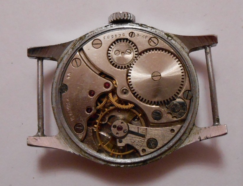

Извините, но все, что нам удалось "навыяснять" тут укладывается в следующий тезис:
"В 1945 году, на ПЗ, было изготовлено некоторое количество комплектующих для механизма К-26"
Это то, что можно утверждать бесспорно. А дальше - сплошь измышления:
Возможно, что из этих комплектующих собрали некоторое кол-во механизмов.
Возможно, что на ПЗ в 1945 году собрали один прототип Победы
Возможно, что на ПЗ просто обкатывали технологию, которую передали на Кировский завод.
Но все эти предположения не выдерживают никакой критики, т.к. нет доказательств. Итог невелик, а сколько эмоций! Вон люди уже успокоительное пьют.
Победа 1945 года - это Химера. Миф. Её не существовало. И не стоит так переживать по этому поводу. Как я уже сказал, наличие цифр "1945" еще не говорит, что это год выпуска. Почему бы просто не оставить эту тему и все?

Не помню- показывали этот механизм уже или нет. №02140. 1945 г. ПЗ. 15 камней.
