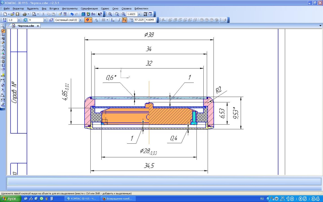

Сообщение от Kryos Посмотреть сообщение
В таком способе кольцо со стеклом просто защелкивается? Как потом снимается при обслуживании часов? Не царапается?
Да, просто защелкивается. Часто на кольце делают небольшую фаску для облегчения снятия, но как и с задней крышкой-хлопушкой определяющим фактором являются прямые руки и правильный инструмент
Может попробовать зазоры уменьшить???
Какая получится минимальная ширина ободка с учетом толщины стенок корпуса и всех необходимых ступенек? Какой получится максимальный видимый диаметр цифера при наружном 38 мм?

Сообщение от skynomad Посмотреть сообщение
Сложно пока сказать на 100%.
Тут вопервых надо отталкиваться от дизайна прежде всего. Зависит какие радиуса по наружке заложет дизайнер. В том наброске, что я скинул выше, взял на вскидку радиус 2 - видимый диаметр цифера 32 получился. (все в маштабе сделано)
Ну а во вторых, мне непонятно сколько нужно стеклу для опирания на корпус, тут наверное надо смотреть в других каких то аналогах.
Попробую сейчас прикинуть вариант с верхней загрузкой цифера.

мин и макс имелось ввиду технологически возможные ( толщина стенки корпуса часов не может быть любой, а будет определяться характеристиками материала и.т.д.. Если сравнить обе конструкции то и дизайнеру будут технические диапазоны для его творчества понятны. ИМХО
Я не производитель, тут думаю его консультация нужна ...ну и практика.
Мое мнение мин толщина корпуса должна быть в самом тонком месте не менее 1,5мм
Меньше либо раздавит оправкой при обработке, либо вырвет или прокрутит.
Технологически думаю как то так должно выглядеть.

Поговорил с парнем который работал на сверлильно-фрезерном FEHLMANN picomax 100 раньше. Говорит что возможно толщину стенки до 1 мм сделать. Вопрос надо ли???)))

Какой смысл в минимальной толщине стенки? Вес?

соотношение диаметров корпуса и видимой части циферблата
Чем меньше толщина боковой стенки, тем угловатее будет корпус.
skynomad Как то так должно быть?
Как мне кажется эта схема лучше пременима к выпуклым стёклам.
Остается зазор между корпусом и цифером, как то некрасиво.
Сообщение от Joannes Посмотреть сообщение
ну либо угловатый корпус с максимально большим цифером либо не угловатый с цифером поменьше.
