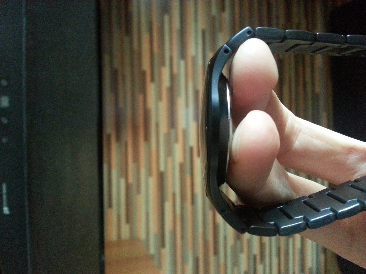

http://shot.qip.ru/00zwdr-58walh4dv/
пока СБ грубо вот так.
А если минералку? Не?
у меня есть часы с выпуклой минералкой. Наружка 38. Вроде нечего так, если аккуратно носить )))

Стекло должно быть толще чем сапфир, а изгиб в представленном вами фото имеет только декоративную функцию.
По эскизу:
1.Зачем механизм опирается цифером на корпус?Обычно опирается кольцом на ступеньку( т.е. кольцо шире цифера) При такой конструкции получится очень широкий ободок вокруг стекла и соответвенно отношение диаметров корпуса и цифера будет относительно большим.ИМХО интереснее вариант, когда цифер вставляется в корпус со стороны "лица" и опираясь ступенькой платины на корпус, фиксируется с обратной стороны винтами с лапками, а со стороны цифера закрывается стеклом в металлическом ободке. Так цифер можно сделать гораздо большего диаметра, чем в вашей схеме.
2. Зачем толщина задней крышки 0,6 мм? Водонепроницаемость в 100м обеспечивать?"Родная" крышка толщиной 0,4мм.

Ну прежде всего я не конструктор часов к сожалению и это грубый набросок для обсуждения. Я могу сделать несколько вариантов не вижу в этом проблем. Выберем оптимальное конструктивное решение, подходящее к дизайну. Спрашивать меня Зачем так или так нарисованно ну наверное неправильно. Предлагайте свой вариант накидаю обсудим.
Крышка 0.6 -? В моих часах стоит 0.6 такой размер и поставил.))) Поправлю на 0.4.
То что калибр опирается на цифер это да. Но он так же и опирается на выступ в корпусе через проставочное кольцо, дополнительно фиксируя цифер. Вы предлагает сделать цифер меньше, что бы его концы были в воздухе, я правильно понял?
По схеме вставления цифера со стороны стекла. Калибр тоже сверху ставится? Что то я не понял вашу мысль с лапками...

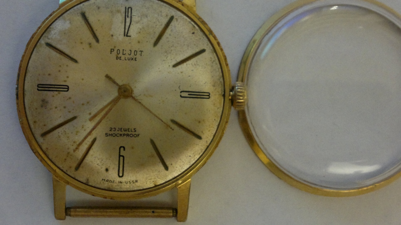

Имелся в виду вот такой способ установки калибра в корпус:
Фото привел из сообщения уважаемого форумчанина opo1234 в профильной ветке Полет.

Циферблат крепится за механизм, причём, обычно доступ к винтам крепления есть только с торца механизма (не знаю, как в 2809, но вряд ли по-другому). Соответственно, сверху на механизм в корпусе циферблат не поставить.
Мех (или проставочное кольцо), опять-таки обычно, опирается на корпус не через циферблат, а напрямую, а циферблат может оказаться и вплотную к корпусу, но нагрузку не несёт.
И по мне, так воевать за доли миллиметра в толщине корпуса - как-то перебор. Корпус можно сделать визуально тоньше за счёт формы, например, как на фото в посте 576 - это эффективнее.
