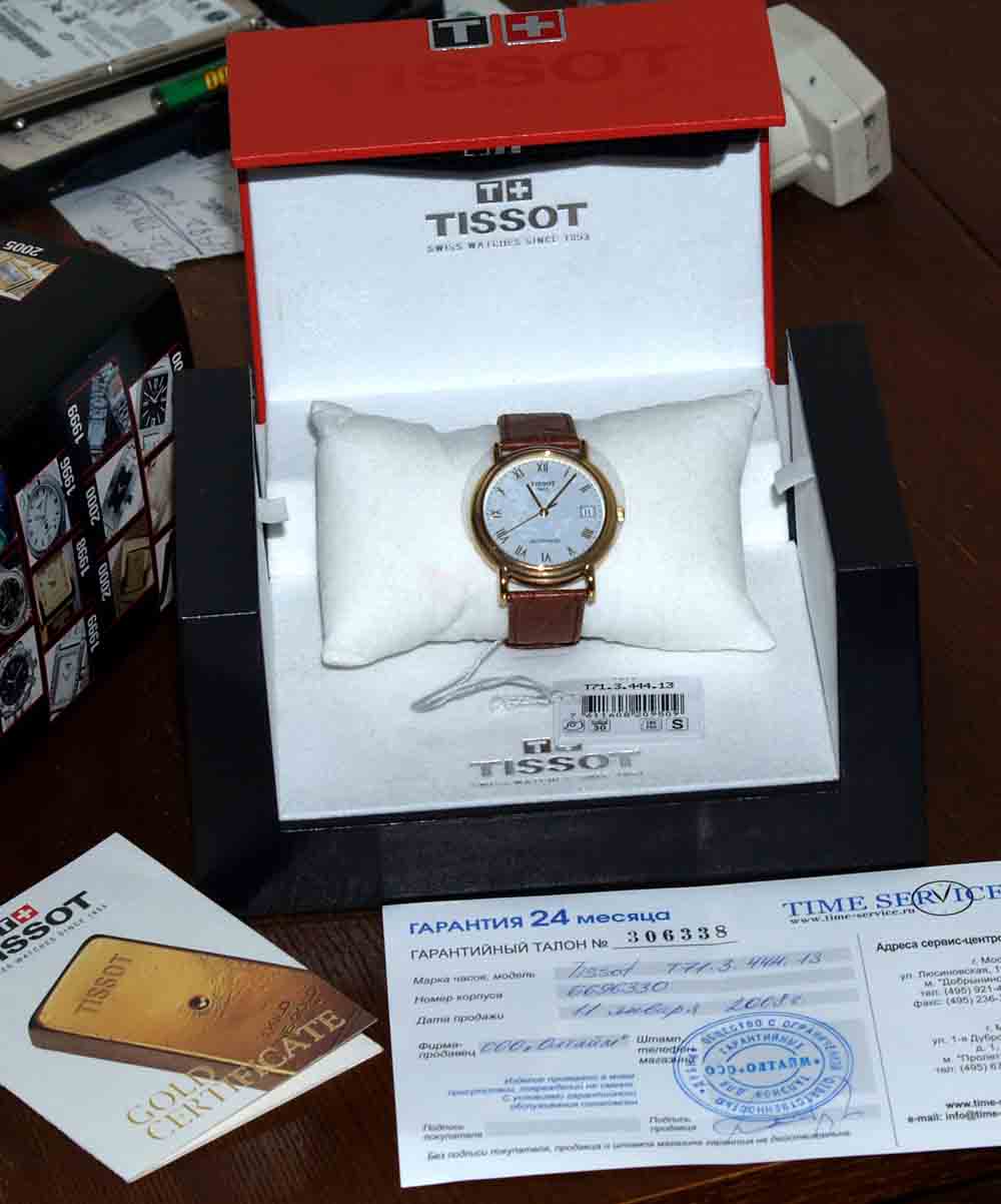

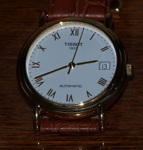

Да да, про мало золота в Tissot это Вы правы, даже вот в теме про это было http://forum.watch.ru/showthread.php...=Tissot+Carson и кстати вот нашел подобные часы (модель несколько иная T71.3.442.11) в продажах на форуме http://forum.watch.ru/showthread.php...=Tissot+Carson там проба тоже почему то просто 750 (фото из той темы ниже). В общем с этими Tissot одни непонятки Но в любом случае, тут есть два фактора, которые не ясны, а именно отсутствие маркировки на циферблате и разметка тахиметрической шкалы.

Misha70
На задней крышке этих часов модели Т71.3.442.11 стоит точно такой же номер как и на часах ТС - G686330.
Что-то не убедительно выглядит такое объяснение:
Сообщение от Sea-Time Посмотреть сообщение
По всей видимости номер корпуса G686330 имеет другое значение, отличное от обычных часов. Возможно (не уверен), это номер литья или слитка.
Так кто знает что значит этот номер, под которым продаётся неизвестное количество часов?

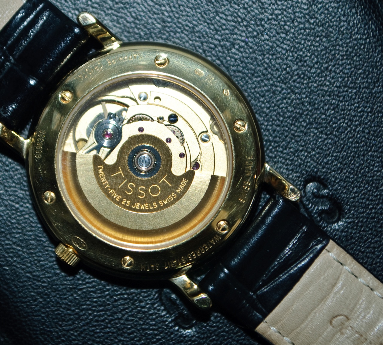

Сообщение от Martello Посмотреть сообщение
Misha70
А вот кто его знает, скорее всего это какой то референс моделей в золоте.
К примеру я пошерстил на форуме, вот тема 1 http://forum.watch.ru/showthread.php?t=7252 вот тема 2 http://forum.watch.ru/showthread.php...=Tissot+Carson (фото ниже из этих тем)
Часы разные, но в золоте серии Карсон, а номер на корпусах получается один и тот же, но там он 6696330, так что возможно это просто своего рода дополнительный реф. корпусов, а не серийный номер часов.

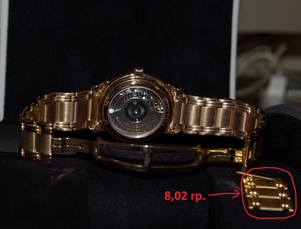

P.S. Кстати корпус в Tissot Carson получается весьма тонкостенный как фольга почти по типу часов "Ника", как и говорилось в этой теме http://forum.watch.ru/showthread.php...=Tissot+Carson т.к. при указанном в сертификате весе золота 14.00 грамм, сами часы как написал ТС весят 64.25гр!(фото 5-6 ниже выделил красным) Для примера на последнем фото всего 3 небольших звена в той же 750пр. с моих часов Bucherer весят 8.02 грамм. (фото 7 ниже)

Я тут что подумал... Если часы - оригинальные, отсутствие лого является заводским браком... Может стоит их тупо сдать в ремонт, для замены циферблата на оригинальный? Звонил в СвотчГрупп - сказали замена, только за мои деньги((( Хотя если вскроют и всё будет оригинальное, то на лицо - заводской брак....
