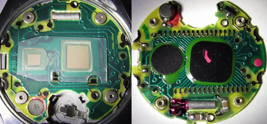

Сообщение от Surok Посмотреть сообщение
Есть информация, что 2-51 это 29367 без музыкального чипа. И, соответственно, без мелодий. Но увы в руках таких не держал, та что подтвердить не могу. Думаю, все вопросы сняло бы фото часов без крышки...
2-51 обычно шли с отключенным музыкальным чипом (сам чип присутствовал, напаяна перемычка на плате), т.е. это отбраковка плат 29367, в которых музыкальный чип не работал.
Если кому нужны такие - пишите.

Авангардовские в обычную ЧН-01? Да, они лезут с большим трудом - стекло на 0.2 мм толще.
Интересно бы посмотреть. На обычной 29367 я не видел мест под перемычку, в отличие от поздних 52Б и 55Б.

Зы, а как они пищат? Как классическая 209?

А откуда там вообще звук, если звуковая м/с отключена?

Из основного чипа - он должен выдавать пи-пи-пи, как в 209.

Сообщение от Wladnik Посмотреть сообщение
2-51 обычно шли с отключенным музыкальным чипом (сам чип присутствовал, напаяна перемычка на плате)...
Интересно, а на Э-5хБ можно аппаратно отключить "музыки" и оставить только ПЗС?
Интересно. Получается, что однотональный звуковой сигнал есть и в основной м/с часов, и в музыкальной? А в 29367 звуковой сигнал основной м/с отключен за ненадобностью?

Сообщение от sturr Посмотреть сообщение
Да. Собственно за это отвечает единственная "перемычка" на плате

А где эта перемычка?

В щели в накладке над чипами.
