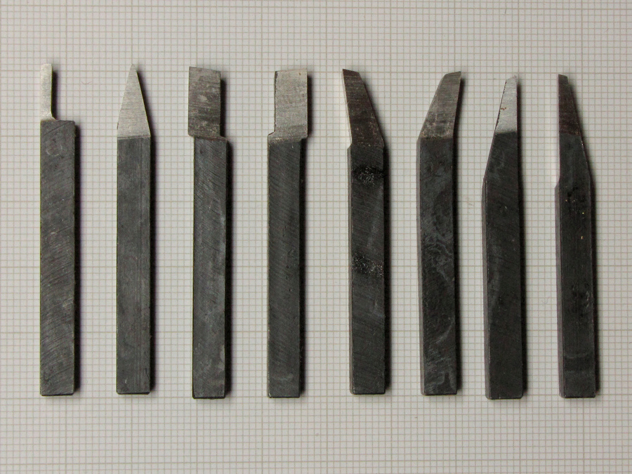

Резцы к токарным станкам

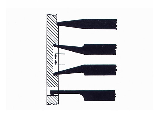

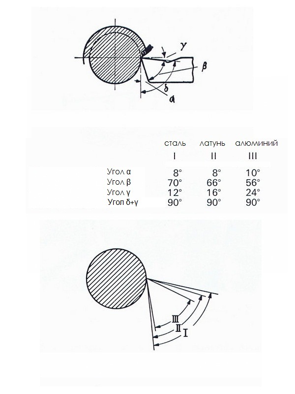

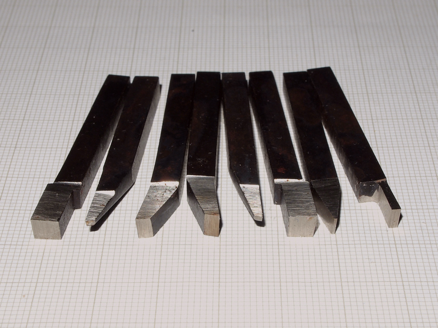

Добрый вечер!

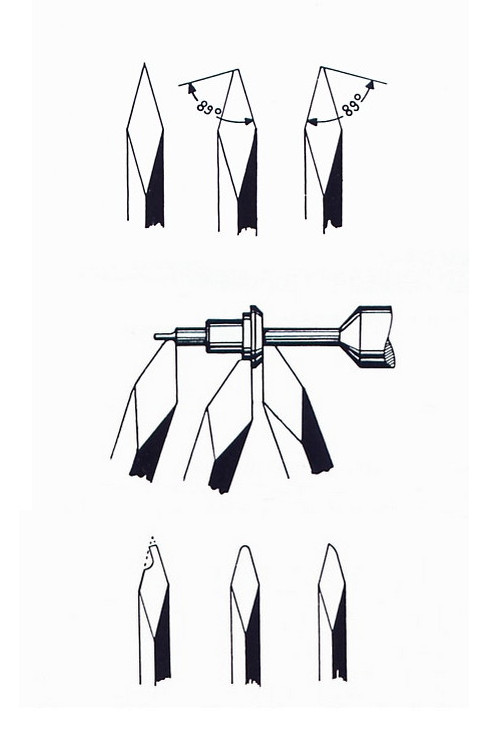

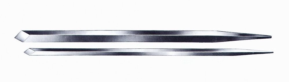

Для того чтоб точить в часовом токарном станке, можно использовать резцы в суппорте, или точить штихелем который опирается о подручник.
Конечно, два типа резцов отличаются друг от друга, однако в обоих случаях, используемые материалы одни и те же, Победит или быстрорежущая сталь. Используем их в зависимости от материала который точим.
При работе с подручником, угол заточки штихеля практически не играет никакой роли. Какой угол будет нужен, настолько нужно наклонить штихель для точения.
Но, для точения резцом в суппорте, углы резания являются важным и резцы надо заточить как показано на картинке.
Несколько типов заточки резцов, используемых для различного точения.
С уважением
Душан

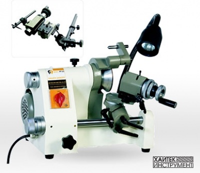

Тайвань
Дело в том, что у меня ёще фрезер ЧПУ есть, поэтому фрезы затачивать намного дешевле, чем покупать каждый раз новые...

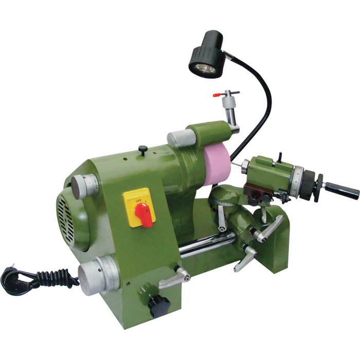

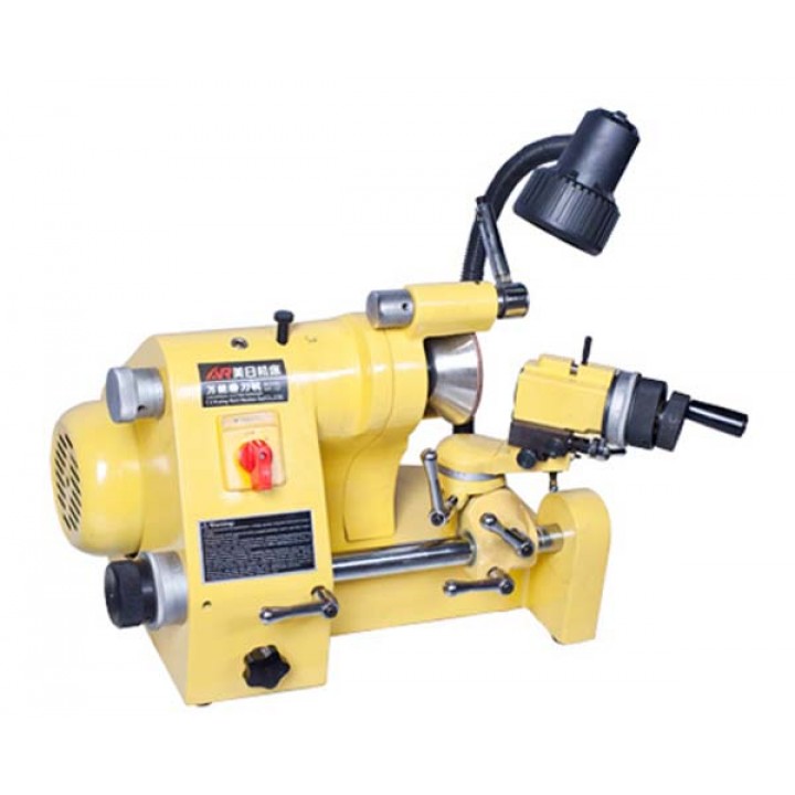

Это очередная китайская копия какого-то фирменного инструмента идущая под собирательным именем "Universal Cutter Grinder". У нас тоже продаются под разными торговыми названиями и в разной цене, в зависимости от магазина - от 600 до 1000 долларов. Я видел очень разные отзывы. Одни хвалят, другие говорят, что для нормальной работы необходима полная переборка и доводка.
Александр, а какое у Вас мнение по поводу этого станка? В смысле, не то, что точить резцы удобнее, а то, как он по качеству изготовления.

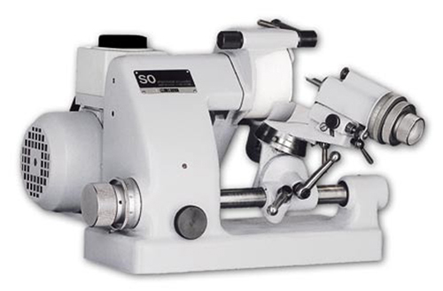

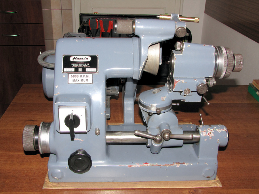

Тем не менее, ни первое и ни последнее. Мой собственный Alexander 2CG Tool & cutter grinder, является английским клоном немецкого Deckel SO.
С уважением
Душан
Deckel SO, стоит прямо равно к убийстве

Я на других не работал, но на этом можно делать всё и это нормально работает. По цене 3000 долларов

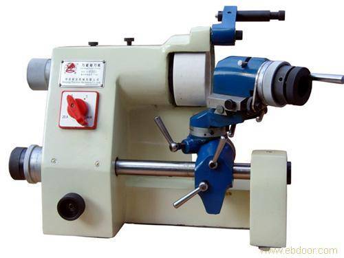

Правда! Мой собственный Alexander 2CG Tool & cutter grinder, является английским клоном немецкого Deckel SO.
Добрый день Душан!
Действительно, они все как клонированные с немецкого Декеля. Возможно их даже на одном и том же заводе производят, но с разным контролем качества и доводки.

Я рассматривал покупку другого, но его надо было ждать три месяца. Взял в другой фирме, был в наличии. Разницы не увидел, только в покраске.
