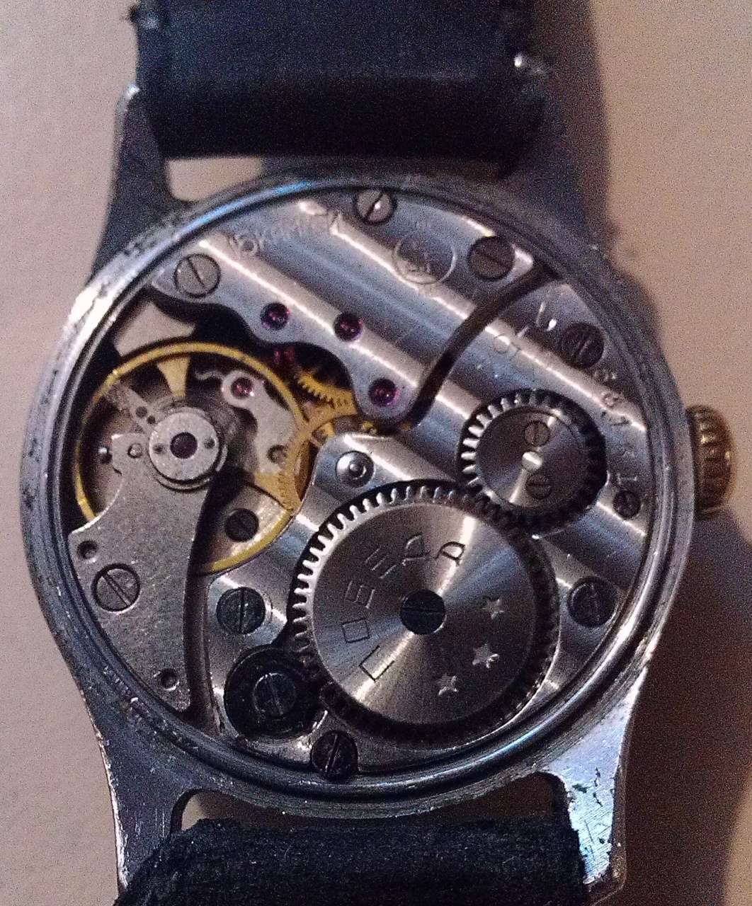

Всем добрый вечер.Попала мне вчера вот такая Победка,но я только впервые обратил внимание на узор волн,на 5- ти Победах блеск волн и все,а здесь. Через лупу виден четкий мелкий шаг фрезы,такое впечатление,фрезеровали всю пластину а потом резали на части.Мех прекрасен.Корпус заменю,цифер помою,а потом и и выставлю.Я не фотограф,так что простите,не удается на мыльнице сделать кач. фотки.

встречал, есть такой механизм 1951 года.

Добрый вечер, уважаемые единомышленники!
К вопросу о комплектации механизмов.
Оба мотора 4-48 добыты мной из убитых в прах часиков. Тот, что слева, имеет колёса с фаской, подписью и белую анкерную пару.
Второй мотор оснащён старыми колёсами (заводное и барабанное) и золочёной анкерной парой.
Вопрос: можно ли считать конец 1948 года переходным... в этом вопросе?

По моим наблюдениям,золочёная анкерная пара ещё в 1-49 встречается,
в механизмах с такой же как в 1948г отделкой мостов.
