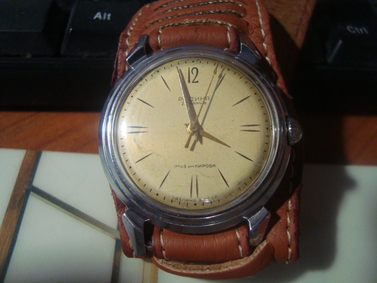

Добрый вечер уважаемые.Сегодня опять радость на душе.Пришло пополнение в семью Родин,экз. после полного обслуживания, родную зг. не нашли оказывается дифсит,стрелки покрасили в салатовый но и это не страшно,а ход какой ровный,сердечко во время работы просто шепчет.После поправки ув.Nerejan в посте 593 поставил родную сек.стр.Часики конечно преобразились.Да еще тов.Nerejan никакого дальтонизма у Вас нет,мин.стр. желтая,может ракурс такой, а может и от старости.При возм. попробую заменить.

лак на стрелках веселенький

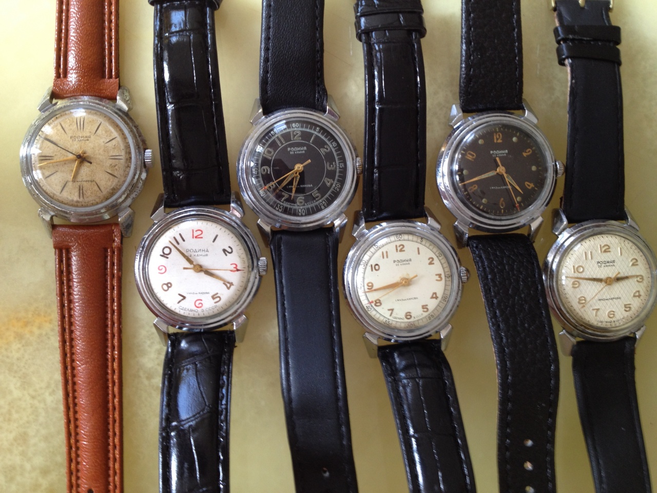

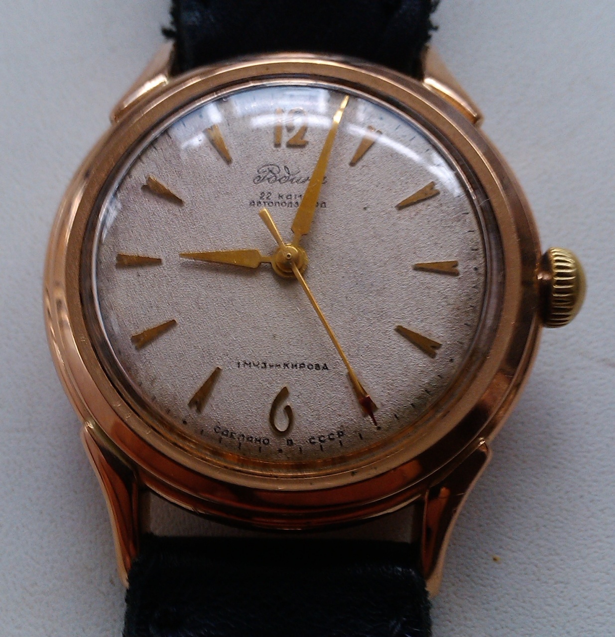

Добрый вечер! У меня тоже есть Родина! Которой я очень горжусь.

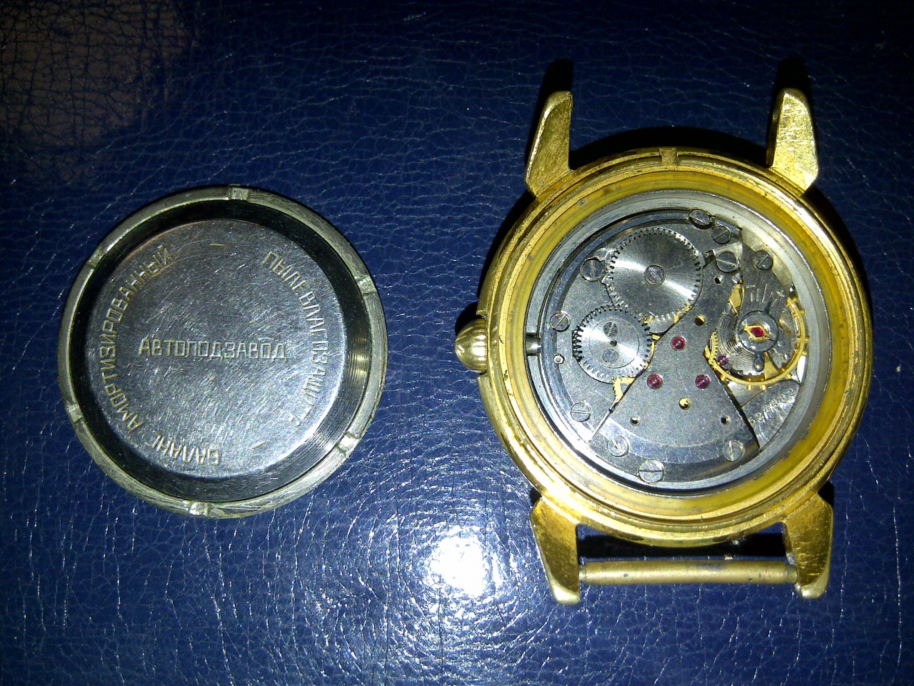

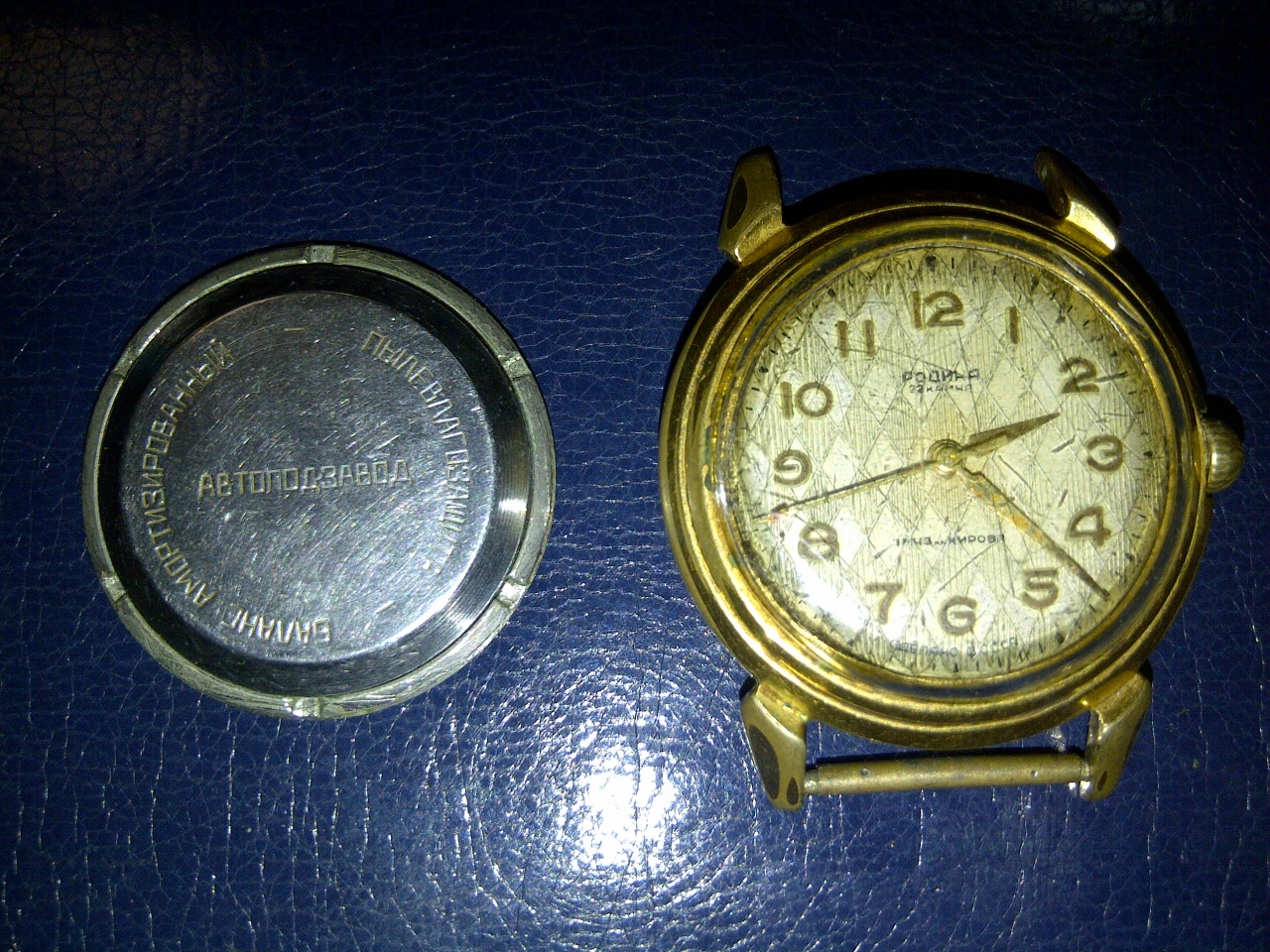

Уважаемые форумчане!
Больше пятнадцати лет не носил часы на руке, теперь вновь возникло такое желание. Покопавшись в семейных закромах подобрал три экземпляра часов, которые представляю на своей руке. Одни из часов - Родина. Все часы стоят. Встряхнешь - затикают. Могут поработать пару секунд, могут полчаса и снова встают.
Помогите пожалуйста консультацией (чтоб было о чем говорить с мастером-часовщиком, боюсь без нужных познаний цену заломят):
1) Год выпуска часов. Краткая характеристика (противоударные/водонепроницаемые/автоподзавод). Что родное, что не родное, чего не хватает. Краткая характеристика (противоударные/водонепроницаемые/автоподзавод).
2) Качество механизма, его ремонтопригодность и долго ли прослужат часы.
3) Что в часах необходимо отремонтировать/восстановить.
4) Стоимость обслуживания/ремонта/восстановления.
5) Можно ли сделать самому? Сложно ли научиться? Мои познания в часовом деле на сегодня - могу извлечь механизм из корпуса
Заранее благодарен.

Provisor
1) У Вас противоударные часы, без влагозащиты, и с потерянным автоподзаводом
2) механизм хороший НО все познается в сравнении (с чем сравнивать и на какой ГОД если с Сейкой 5 или Омега, то механизм плохой , а если с в оценку ввести ценовой параметр ТО мех Просто супер.
3) по фото у Вас нет автоподзавода, а он Вам нужен?
4) в СПб у простого хорошего мастера (заметьте у простого хорошего, а не у отличного) с Вашими дефицитными деталями (ну нет у мастера ящика с нужными детали) от 1000 руб.
5) Обучение в ремонте отдельная тема и для другого раздела Совет эти часы пусть чинит мастер
6) Совет на форуме есть мастера ОЧЕНЬ хорошие, действительно люди которые сделают часы КАК надо! и поверьте 2-3 тыс за их работу того стоят !
Вот уважаемый форумчанин (Кстати один из очень хороших мастеров! ) подробно объяснил причину почему автоподзавода нет
Сообщение от dmvt1 Посмотреть сообщение
Очень часто в корпус от Родины вообще вставляют машинку от кировских или снимают узел автоподзавода и вставляют барабан от кировских, т.к. 90% проблем Родины связаны с ненадежными лепестковыми реверсивными муфтами и колотым камнем в роторе автоподзавода.

По вышеуказанной Родине ещё пара вопросов:
Как считаете, нужен ли автоподзавод в этих часах, если я буду их носить? То есть, оставить их без модуля автоподзавода или найти и установить модуль от похожего механизма?
И еще вопрос: заводное колесико родное? Не удобно заводить

Сообщение от Provisor Посмотреть сообщение
1. С автоподзаводом удобнее, и не придётся часто пользоваться неудобным "заводным колёсиком"
2. От "похожего" узел автоподзавода не подойдёт - нужно точно такой же механизм найти - 2415A. Найти пока не проблема, цена вопроса 10-20 usd.
3. Заводная головка родная - такая и должна быть.

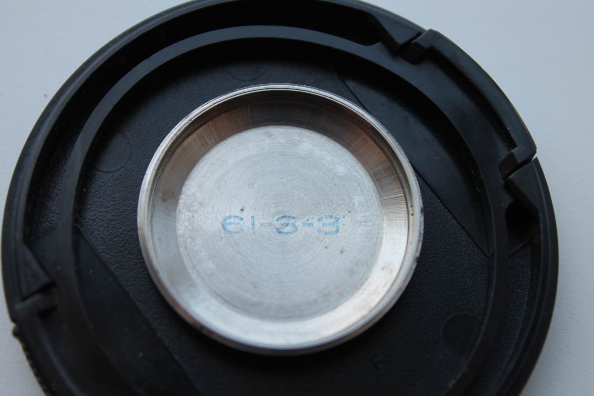

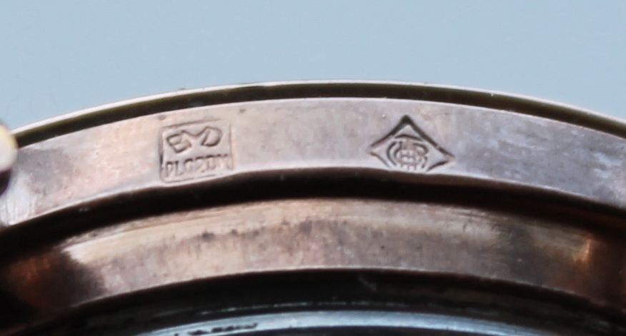

Вот такая Родина в необычном корпусе - несколько раз проскакивал на форуме, но для кого такие корпуса делались (или, скорее, где делались такие корпуса), так и не понял.
Остаются вопросы с ЗГ - не знаю, какая должна быть, поставил такую (минутная стрелка тоже с другой Родины, без ребра посередине).
И где-то такой штампик на крышке видел, кажется у Альберта? поищу вечером.
