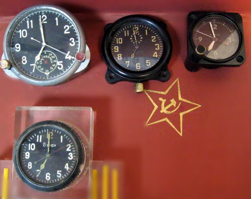

Выставлю в профильной теме свою "часовую авиакомпанию"

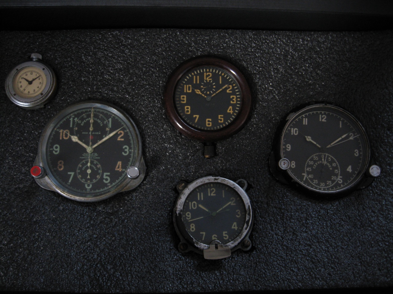

АВРМ как зачесался в эту компанию? Он 60-х..
АЧО (35-й) у меня ещё светятся
Моя скромная коллекция авиачасиков Сороковых

Сообщение от fosgen Посмотреть сообщение
А подскажите пожалуйста названия моделей левых и правых часов. И, если можно, хотелось бы фото сзади.
