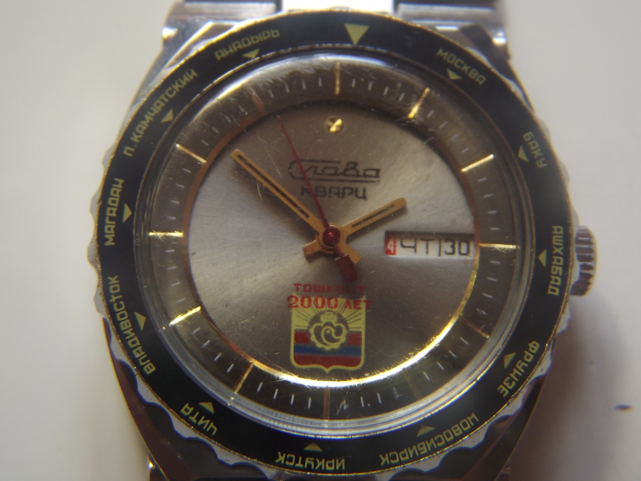

Вот такая слава попалась-юбилейная!

Вальтер, а Вы не смогли бы отснять механизм почетче?
Ну, а если будете кода-то снимать циферблат, тоже очень интересно, что под ним :-)
У товарища на болгарском форуме очень похожие по оформлению часы:
http://chasove.com/viewtopic.php?f=7...tart=20#p32820
но внутри не 3050А, a 3050 :'(

В том-то и дело
Я фотку так и сяк крутил в редакторе, но и без редактора ясно, что на мосту есть надписи SLAVA и MADE IN USSR.
А вот с обозначением калибра под углом и в фотожопе не ясно. Видно только, что выбиты 5 символов, но какие - 3056А или 3050А - нет.
В остальном механизм под крышкой выглядит точно как Slava 3056A, надписи ровно на те же места.
Впрочем, есть же машины 3056А с мостом от 3056, без А. И ничего удивительного, если выдет 3050А с мостом от 3056А.
Но похоже, это не ошибка и Вальтер отснял (не в фокусе) те же часы сзади. Во всяком случае, надеюсь на это

думаю, это не 3050, вот 3050

Уважаемые форумчане!Завтра попробую переснять получшеPSмех рабочий

varban,
на фото ТС механизм 3056А и никакой другой. И даже если бы на мосту была надпись 3056, это всё равно был бы 3056А (я уже писал в одной из тем, что кроме 4-х деталей все остальные и в 3056, и в 3056А одинаковы). Ну не может быть 3056 с выносной катушкой. И плата как бы тоже очень сильно намекает.
Что-то про 3050А я ничего не слышал. Есть такой мех в природе?

Если бы не две левые фотки часов с днем/датой, то да - категорически 3056А, даже если на мосту выбито 3056.
Однако все не так однозначно
Вдруг существует неизвестный сообществу механизм 3050А, полученный из 3056А путем добавки календаря? Как раз для использования задела корпусов, циферблатов и недельных/месячных дисков, оставшиеся после снятия с серии 3050.
Вот поэтому я сделал стойку
Вот часы болгарского коллеги: http://postimg.org/image/d4xbr86vn/
Вот они сзади: http://postimg.org/image/icj0dzitr/
Корпус - тот же, только браслет у Вальтера несколько растянут и/или погнуты шпильки крепления конечных звеньев к корпусу.
ПС: Запутлякался уже!
На третьей фотке Вальтера корпус - как у часов-браслетов Слава 3056 и 3056А. Он отличается от корпус под 3050...
Короче, нужны дополнительные фотки
