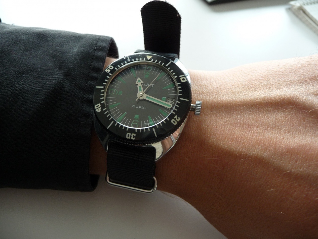

уважемые форумчане! нужна ваша помощь.
попал в руки такой полет амфибия. давно я искал такой.
был убит механизм (заменил на такой-же), отсутствовала зав. головка и не хватало секундной стрелки, которую я поставил.
но суть вопроса вот в чем:
- на футоре, который торчит из корпуса в виде трубочки диаметром в 3мм нет никакой резьбы, а так-же следов ее удаления. так каким же образом обеспечивалась водонепроницаемость в 100м? может было резиновое кольцо изнутри или все таки гловка была на резьбе?
или все -же выпускались "сухопутные" амфибии, без водозащиты?
на задней крышке только номер. головку я подобрал от ракеты, но думаю подойдет и от 3133, т.к диаметр и длина футора одинаковы.
вот точно такой полет как у Дмитрия:
http://photofile.name/users/ussr-wat...#mainImageLink
заранее благодарен за помощь.

вот так все это выглядит:-)
хорошо виден гладкий футор заводной головки.
если все-же головка на резьбе была- попросил-бы макро фото головки в вытянутом состоянии, если получится.

Да нет,головка без резьбы.Но уплотнительное кольцо видать серьёзное,при вращении ощущается упругость.
Алексей.

Снимки неахти,но всёже....
Алексей.

Большое Вам спасибо за фото!
Ура, резьбы нет! Будем искать подходящую головку.
