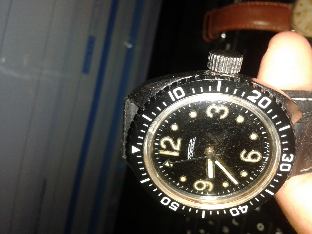

Вот ракета приплыла!головка из нержавейки!оригинальный ли базель?

[quote=Mitishenko13;2574601]Вот ракета приплыла!головка из нержавейки!оригинальный ли базель?[/QUO
Поздравляю! Безель - оригинальный. Материал головки трудно определить по вашему фото. Посмотрите (если можно через лупу) наличие на гранях головки "желтизны". Если ее нет, то - нержавейка. Можно попытаться определить по характерному цвету головки. Об этом хорошо прописано в теме про Полет Штурманские.
