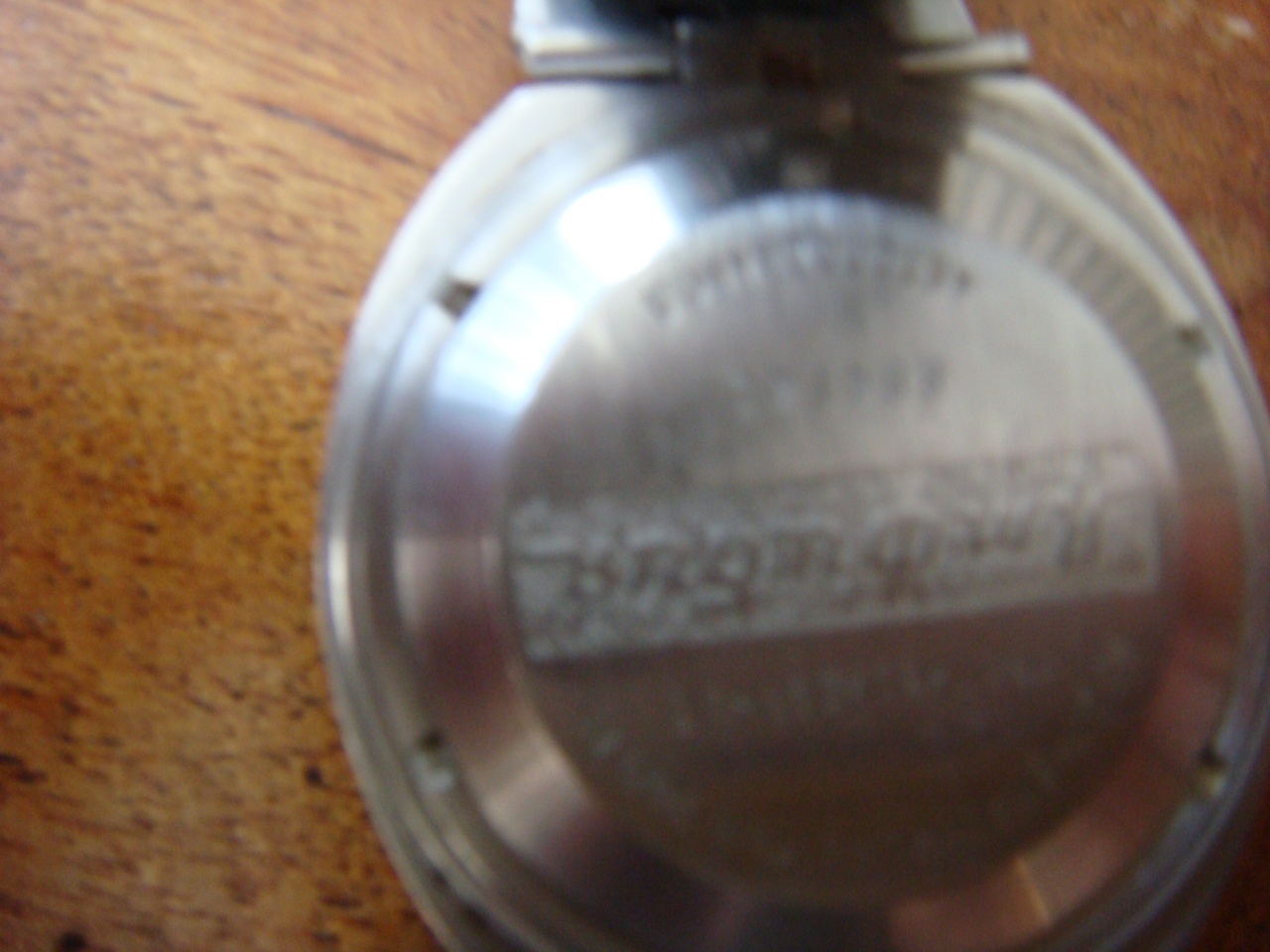

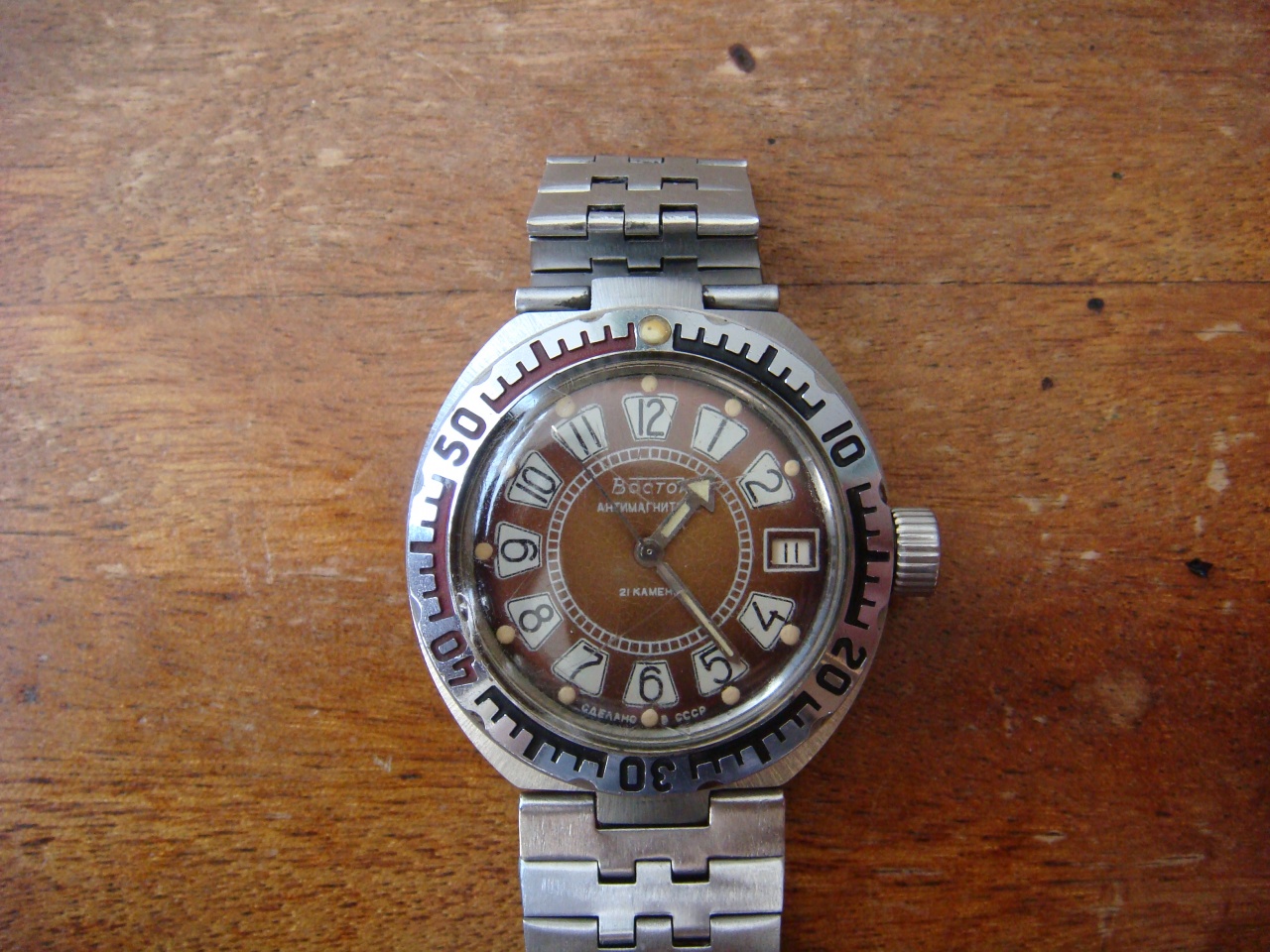

Уважаемые форумчане!
Несколько дней как купил АМФИБИЮ с автоподзаводом 21 камень, антимагнитные, противоударные с водозащитой 200 м. Судя по номеру (884145), часы не очень старые, но сделаны еще в СССР (указано). Позвонил на завод ВОСТОК и мне любезно сказали, что АМФИБИЯ с автоподзаводом на 31-ом камне никак не имеет ничего общего с АМФИБИЕЙ с автоподзаводом на 21-ом камне. Также сказали, что калибр видимо 22 и давно снят с производства; на сайте завода я часов на 21-ом камне тоже не увидел; почитал сообщения на форуме и обратил внимание, что АМФИБИЯ с автоподзаводом до 80-х вообще не упоминается и возник вопрос: "Когда ее производили". и "В каком количестве". Прилагаю фотографии своих часов; для советских лет необычный корпус и дизайн; браслет заводской ЗиМ.
Заранее спасибо.

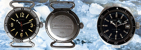

Калибр однозначно 24-ый, на 22-ом автоподзавода не ставили, если быть точным 2416, на первых выпусках Амфибий с автоподзаводом ставили 21 камень, в секторе автоподзавода прото меньше камней, скорее всего конец 80-х, в таком оформлении ни когда не видел, вот в похожем корпусе, и еще такие же с другим цифером http://www.netgrafik.ch/divers3.htm
