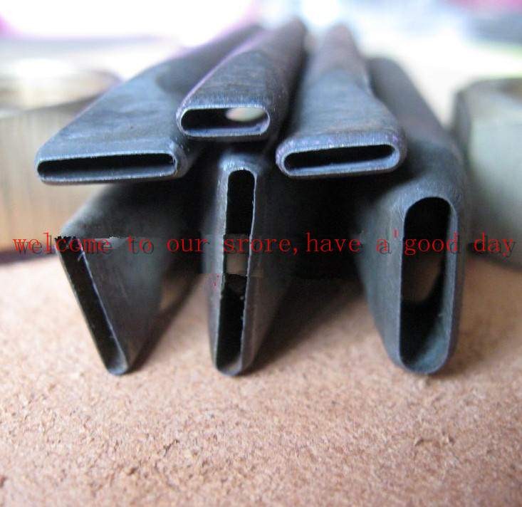

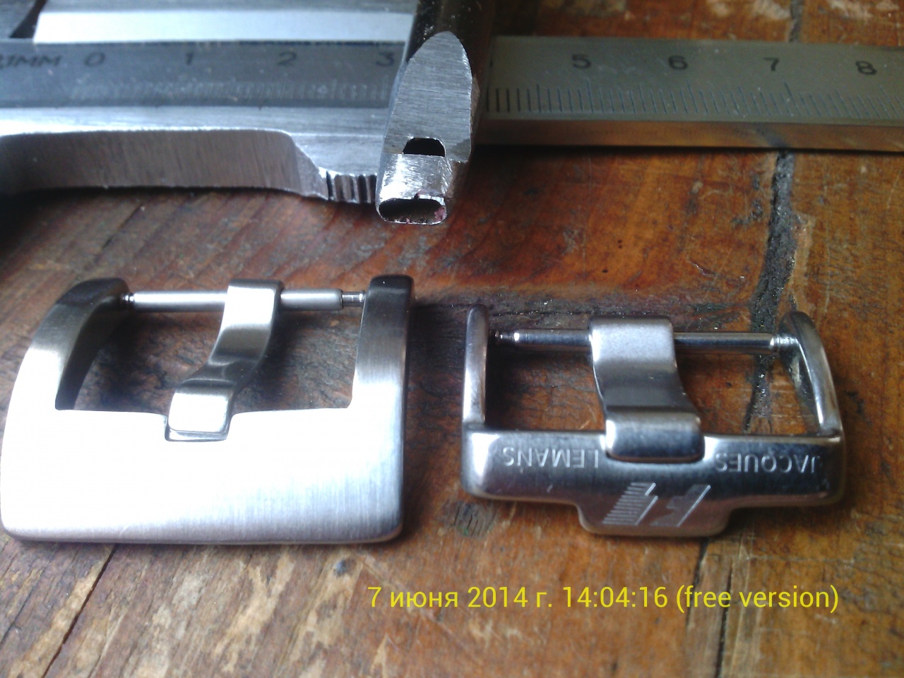

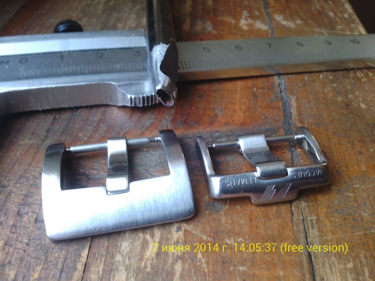

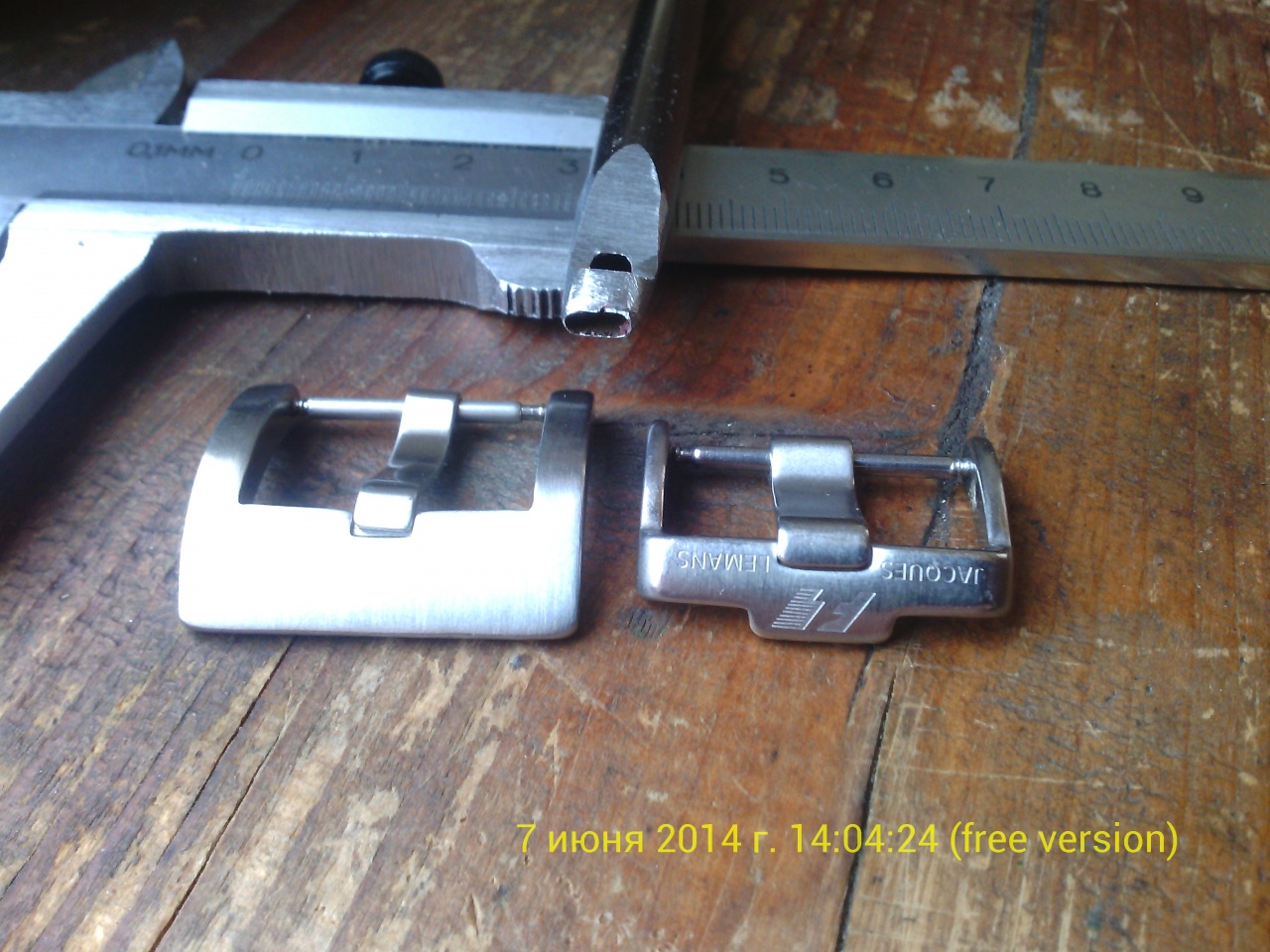

Кто нибудь самостоятельно изготавливал пробойник овальной формы 4 - 6 мм? Попытался сделать самостоятельно и все попытки не удачные. Металл рвется или трескается без нагрева!? На 4 фотографии пробойники, как образцы.

Легче полагаю купить пробойник. При изготовлении используется каленая пружинная сталь.

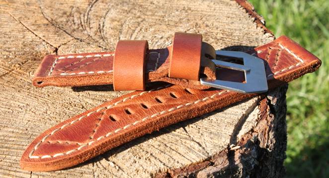

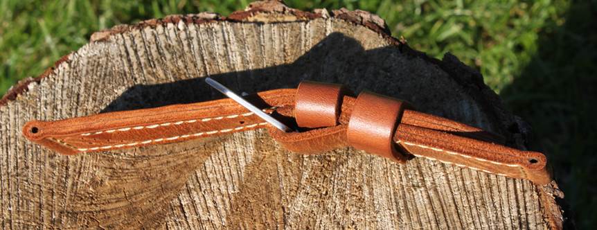

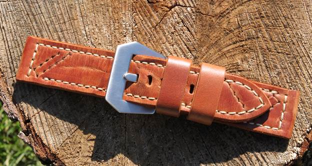

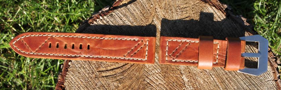

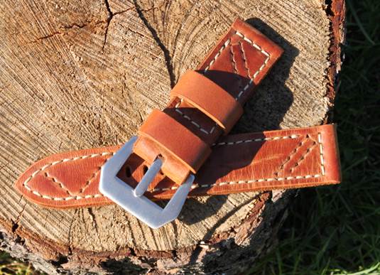

Привет всем
вот сегодня попробывал зделать чтото в стиле АММО
24/24мм

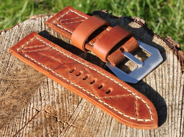

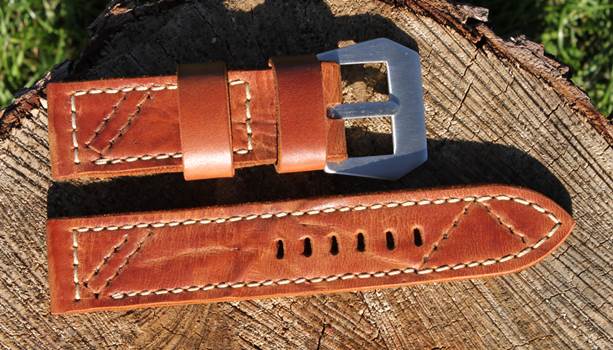

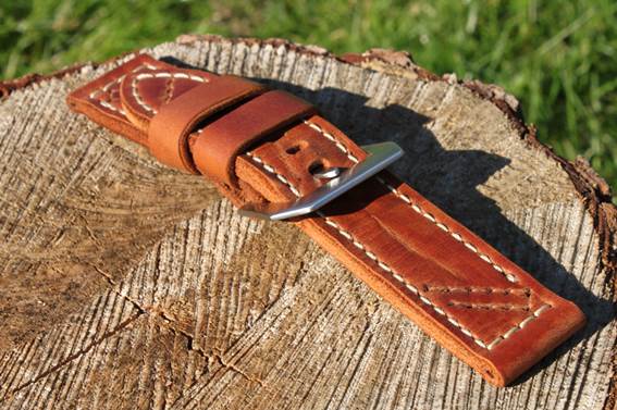

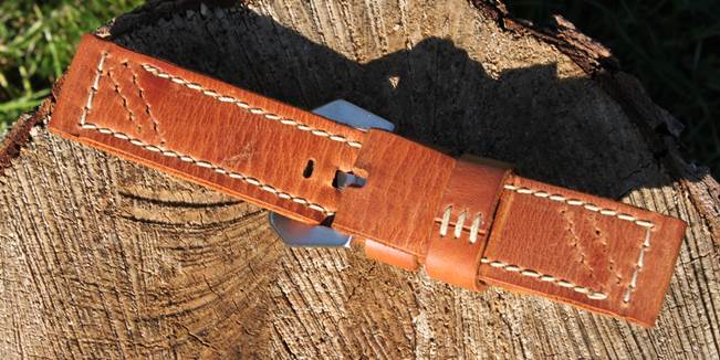

ID:	723278   Нажмите на изображение для увеличения
ID:	723279   Нажмите на изображение для увеличения
ID:	723280   Нажмите на изображение для увеличения
ID:	723281   Нажмите на изображение для увеличения
ID:	723282   Нажмите на изображение для увеличения
ID:	723283   Нажмите на изображение для увеличения
ID:	723284   Нажмите на изображение для увеличения
ID:	723285   Нажмите на изображение для увеличения
ID:	723286   Нажмите на изображение для увеличения
ID:	723287   Нажмите на изображение для увеличения
ID:	723288   Нажмите на изображение для увеличения
Арунас

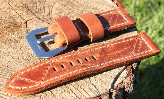

Доброго дня.
Нашел немного листовой нержавейки 3 мм. Хочу попробовать пряжки сделать Панераевские. Есть у кого-нибудь чертежики пряжек Панераевских с размерами на 22, 24, 26 мм, или сканы? Фотки не подойдут, т.к. размеры точные не передают... Поделитесь, а?
А вы не пробовали сначала металл отпустить, сформировать нужный овал и перед заточкой закалить, РК делать на небольших оборотах и не забывать охлаждать в воде.
Расскажите как вы делали?!...

Да, в два этапа пробивать не айс. Видно все. А так зачетно. К тому же все таки первый получившийся пробойник. Попозже попробую перенять ваш опыт.
Сам я тоже на балконе все ваяю. Сейчас занят изготовлением и приобретением все возможного инструмента для работы по коже. Недавно вот сделал 2 шовных пробойника из старых советских вилок на 2 и 4 зуба (вилки нашлись достаточно крепкие, не гнуться), из чертежного "писала" (не знаю как правильно называется) сделал регулируемый маркер (или разметчик), на выходных сделал пару канавкорезов различной конструкции (с прямым съемным жалом-резцом и с боковым Г-образным - с прямым работать удобнее, ИМХО)...
Столкнулся с проблемой поиска пряжек (баклей) - их нет у нас вообще. Если только покупать самые дешевые ремешки и не снимать с них пряжки. Не найти капроновых ниток кроме черных и белых. С цветными уже проблема. Винтов ременных тоже не найти. Не найти овальных (или прямоугольных) колец для нато и зулу ремешков. В общем, если только заказывать через интернет, но опят же проблема в том, что у меня не поток производственный и надо мне немного. На сайтах же порой ограничения по минимальной сумме заказа. Так же не все можно найти на одном сайте, а значит и за доставку надо несколько раз платить.
Короче говоря, с наскоку хобби не дается. Все приходит и набирается со временем.

  #460
Старый 09.06.2014, 15:39
Аватар для SAN Psk
SAN Psk SAN Psk вне форума
Регистрация: 04.03.2013
Адрес: Псков
Сообщений: 606
Сказал(а) спасибо: 6,628
Поблагодарили 3,236 раз(а) в 347 сообщениях
Сообщение от silkin1956 Посмотреть сообщение
SAN Psk...Не найти овальных (или прямоугольных) колец для нато и зулу ремешков...
У ZULU чрезмерная толщина колец!!! Делаю из 5 см скрепок канцелярских. Хромированных.
Я тоже пробовал из скрепок. Но считаю фигня получается. Слишком тонкие и мягкие. Использую 2мм нержавеющий электрод. А из 3мм нержавеющего электрода сейчас ваяю пряжку, язычек из 2мм электрода. Так с электродами удобно работать. Отбиваем все лишнее молотком, остается проволочина 2, 3, 4 мм, нужный кусок зажимаем в дрель, различной наждачкой обрабатываем, затем круглогубцами можно гнуть нужную детель
