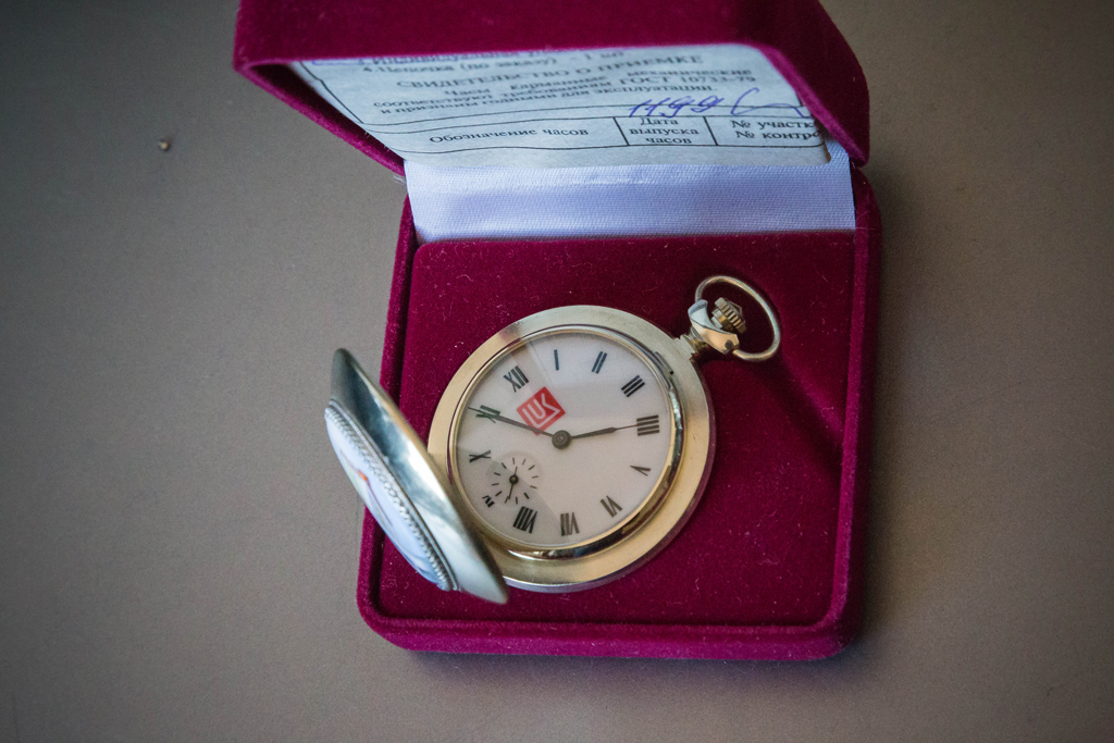

Вот так выглядят изнутри.
Что то не получилось.
ID:	690007   Нажмите на изображение для увеличения

Сообщение от Vlad75 Посмотреть сообщение
Поздний механизм, мелкие камни...

Год выпуска по паспорту стоит 1999.
