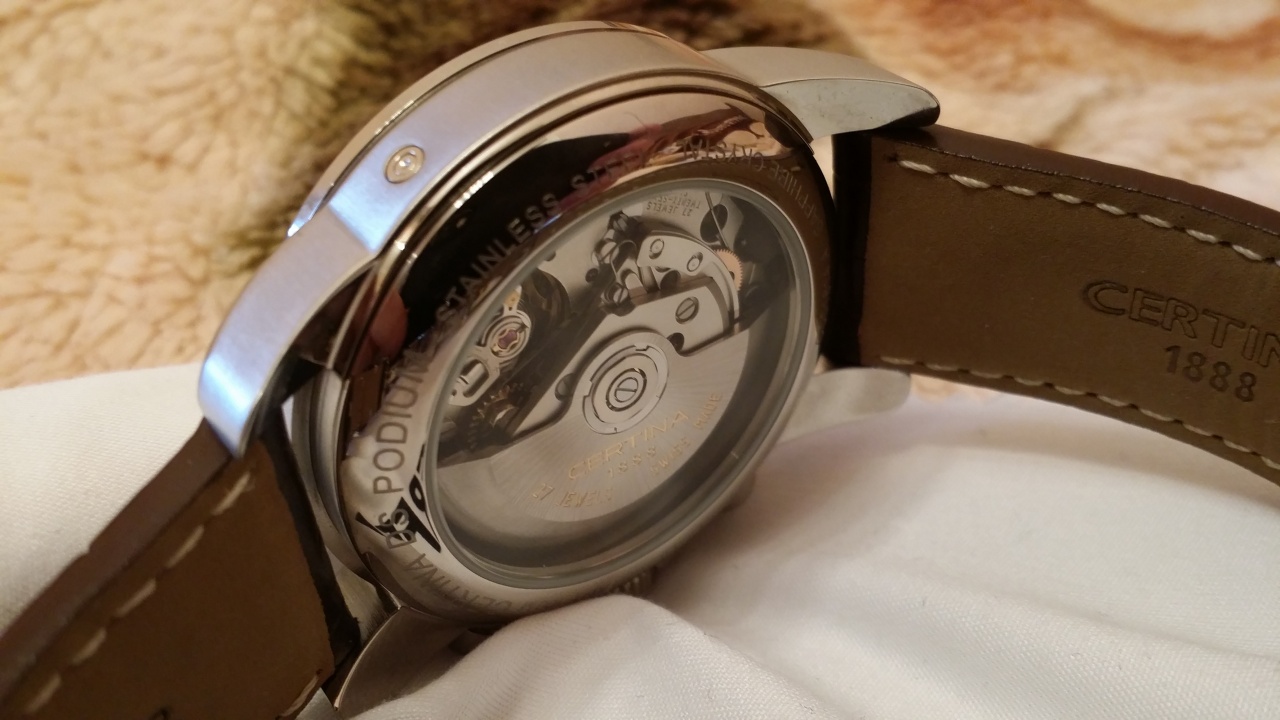

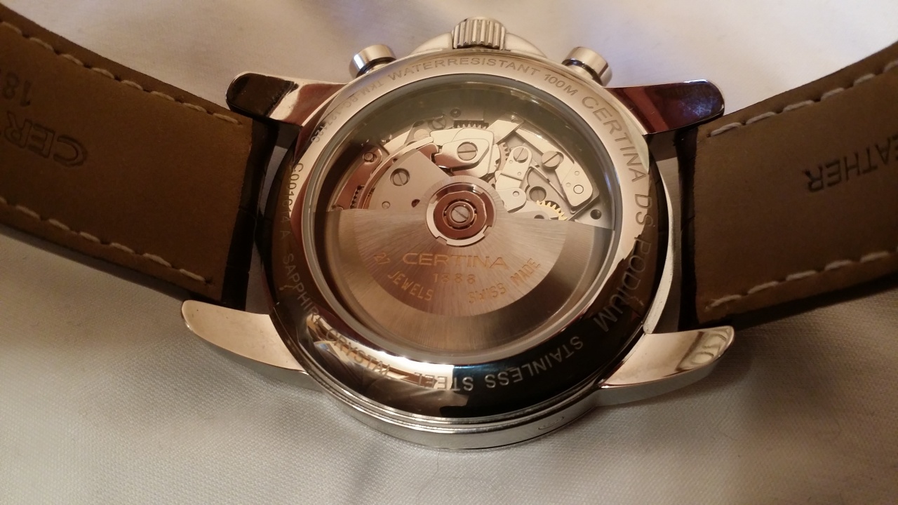

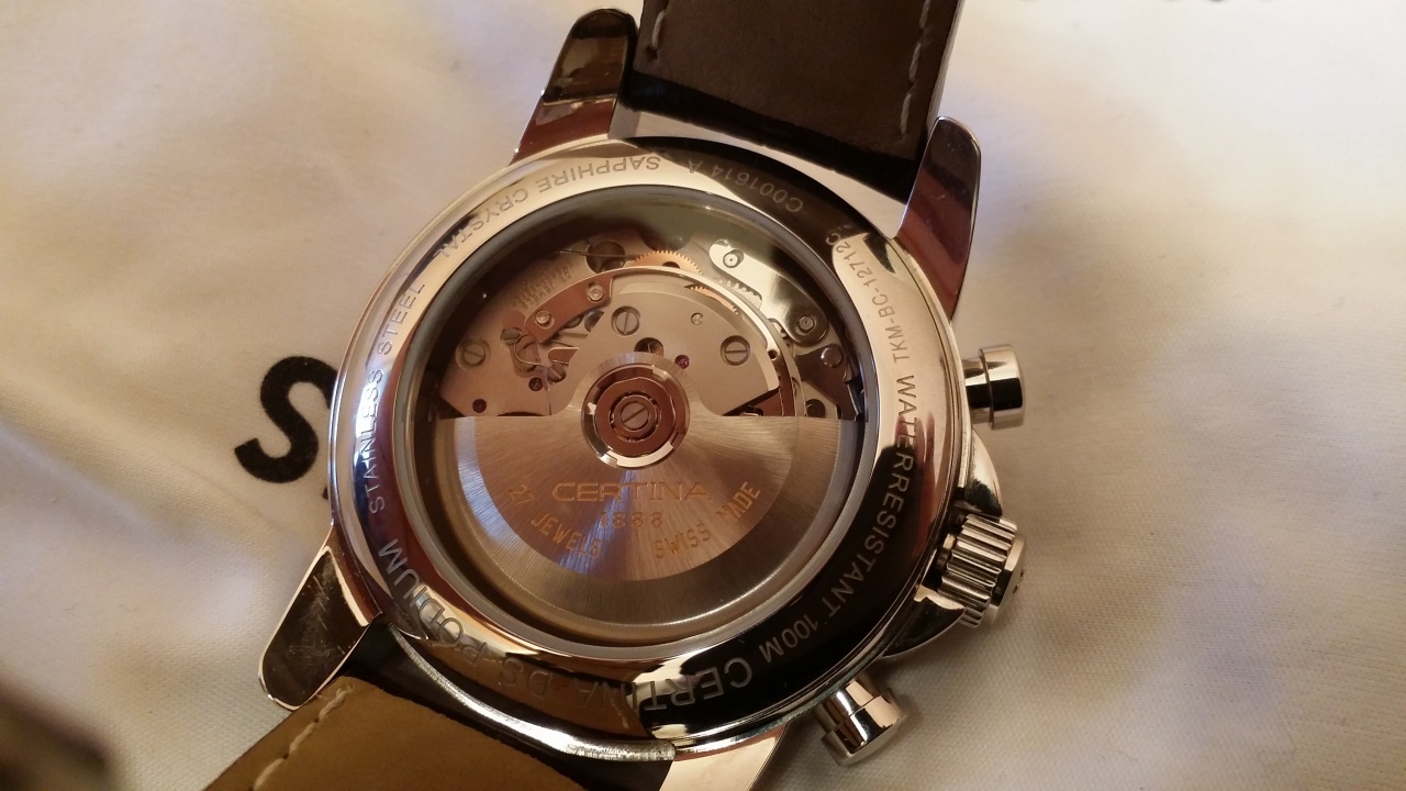

Ну раз темка не закрытапопробую апнуть.
Недавно стал обладателем Цертины на ETA A07.231,меня все устраивает и все нравитсяа точность хода поражает за почти что сутки в 0.
Кнопка регулировки даты расположена на 10 часах и немножко утоплена в корпус,нажимать кнопку нужно при помощи специального стилуса,все происходит очень быстро и удобно.
Внешне мех сильно похож на 7750 и сразу видно что сделан именно на его базе.
диаметр самого механизма визуально больше чем 7750.
Если на 7750 что бы сдвинуть баланс с мертвой точки нужно было сделать несколько оборотов ЗГ,то здесь малейшее покачивание и баланс ожил
Вот как то так,у кого есть вопросы готов ответить.
