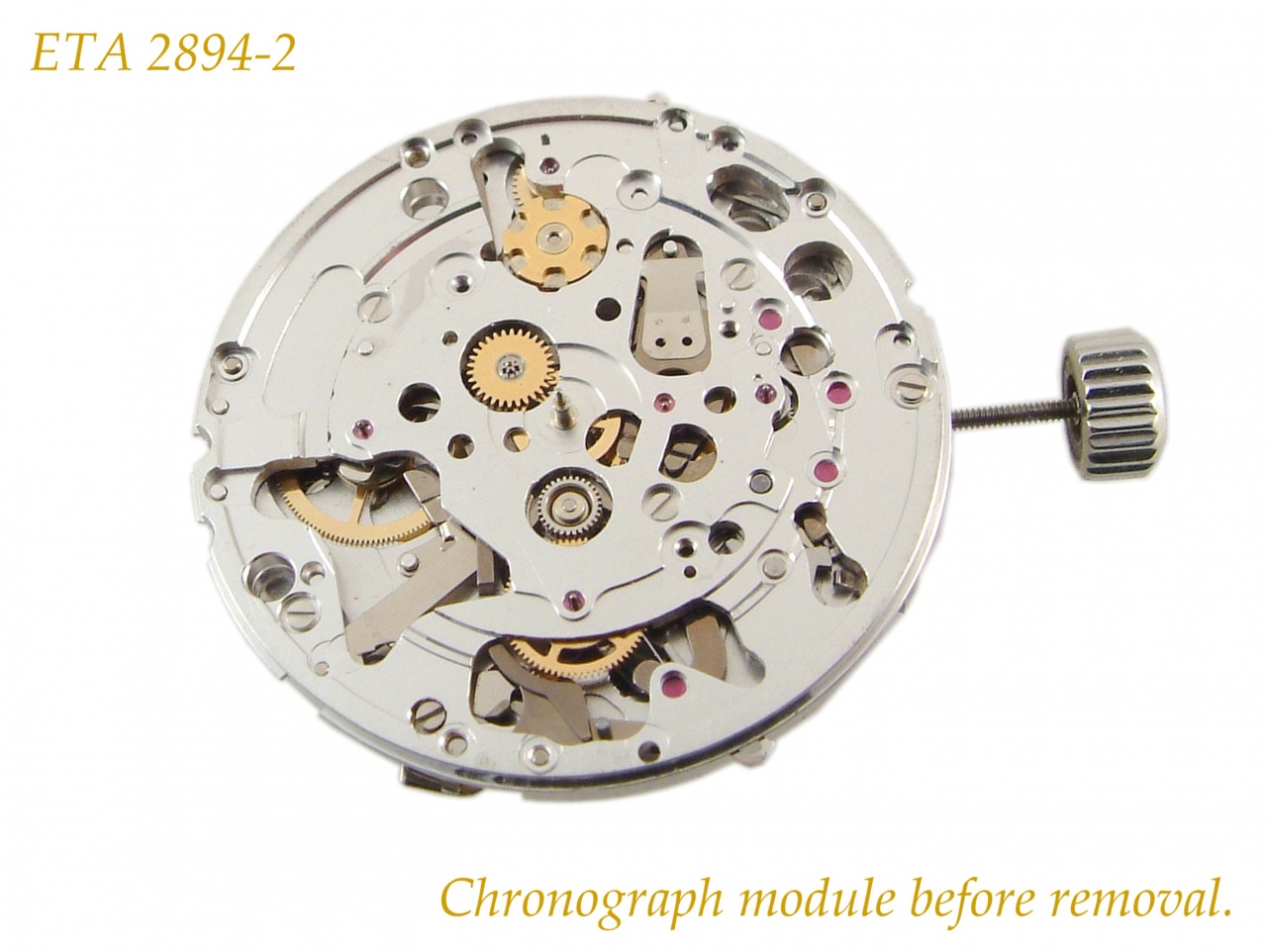

там стоит мех ЕТА2894 - модульный хронограф, то есть базовый мех на базе 2892 + хронографный модуль
этот модуль весьма сложен, в документации на калибр он идет как одна деталь, разбирать модуль ЕТА не советует (хоть он и разборной), и боюсь, что деталей к нему тоже не поставляется (если я ошибаюсь, пусть меня поправят)
http://forums.watchuseek.com/f2/prob...ml#post4042555

надо было фото сделать
