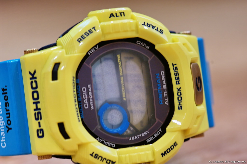

Ни с того ни с сего...
Вот такие делишки...

Не замечал запотевания, но я если и носил их, то летом, а сейчас если и надевал, то под рукавом куртки были.

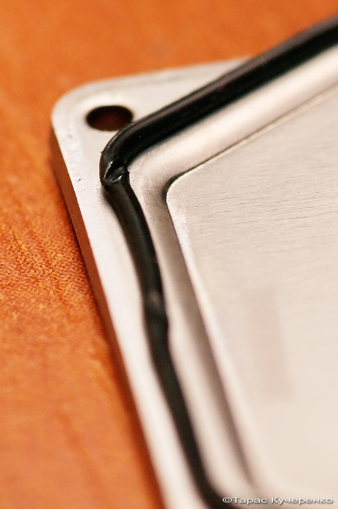

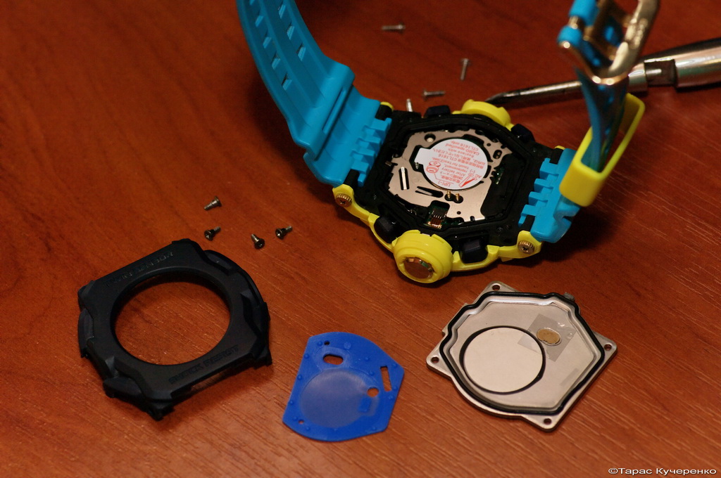

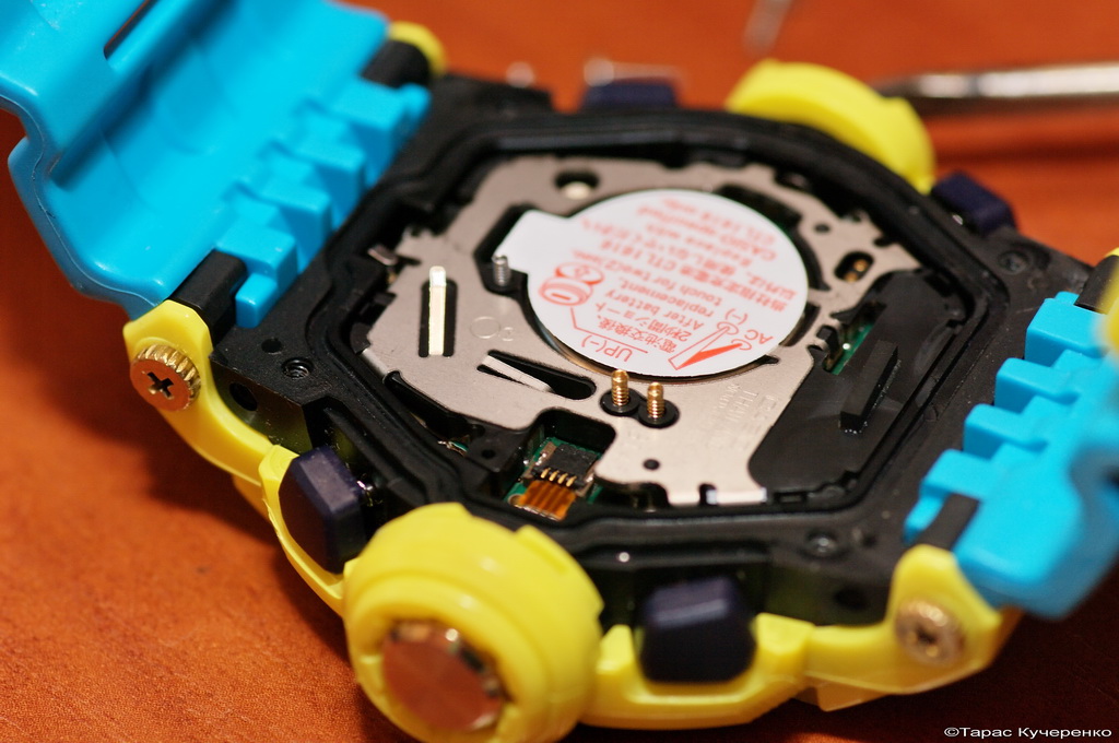

А ребенок в школу пошел в одной жилетке, рубаха с закатанными рукавами, соответственно часы на улице, а с утра у нас минус 3 было. Он как пришел в школу, так сразу и увидел запотевание.
Теперь разбор -

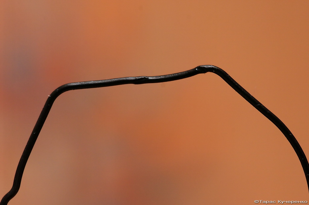

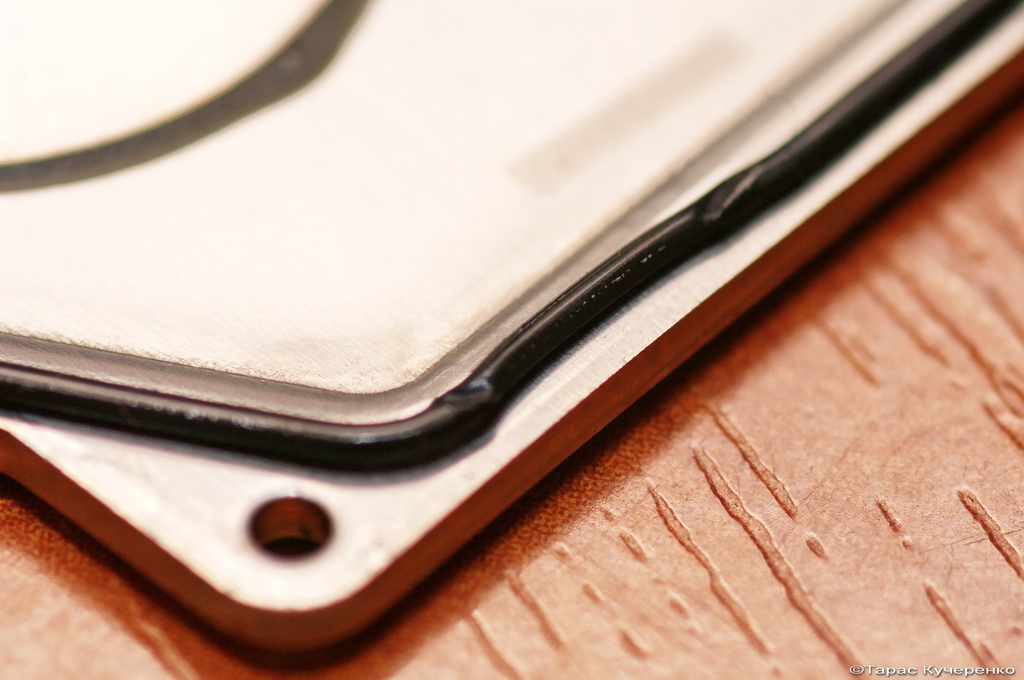

А вот и причина. Или изначально дефектная прокладка, или криво поставлена -
Неровная и передавленные участки
Новой такой естественно нет, попытался как мог выправить эту, смазал ее силиконовой смазкой, высушил часы феном и собрал все воедино. Теперь ребенок пошел на занятия, вообщем буду наблюдать.

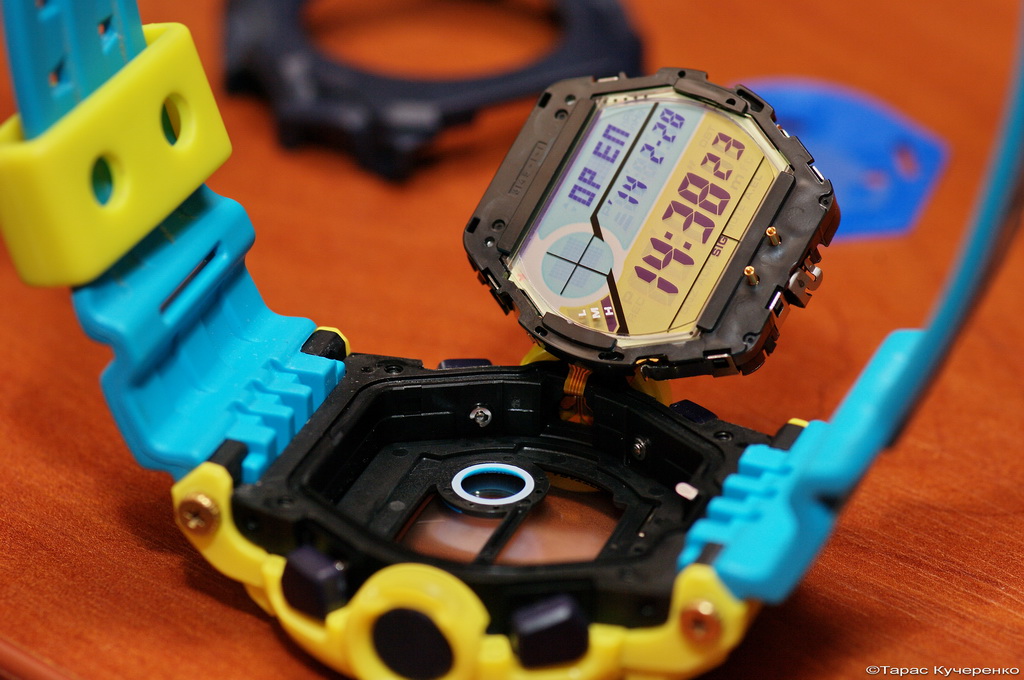

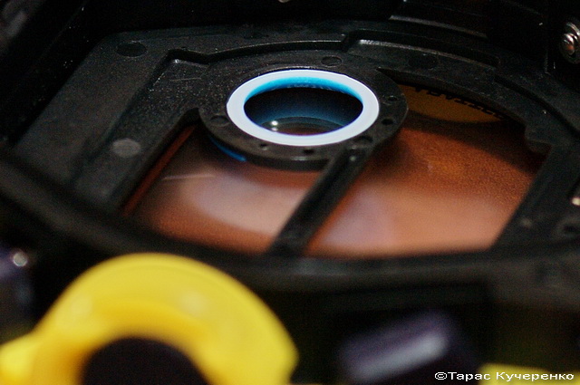

Сразу упустил из вида один интересный момент и не упомянул о нем, но теперь скажу и хочу знать ваше мнение, уважаемые друзья.
Что такое конденсат на стекле я прекрасно знаю и все вы могли наблюдать не один раз на своих Шоках или на снимках в данном разделе.
Конденсат обычно выпадает на внутренней стороне стекла и если открыв часы по участку запотевания провести ватным тампоном или микрофиброй, то влага легко убирается, я уже не говорю о сушке феном и т.д. Но в данном случае этого не было. Тер стекло изнутри и снаружи результата ноль. Пятно оставалось. Вот на этом снимке оно четко видно поперек экранчика (это уже после частичной сушки феном, участок изначально был больше) -
Это увеличенный фрагмент (на фото не блик, при просушке это пятно исчезло) -
Обвел красным -
Получается между стеклом есть еще что-то? Пленка, тоненькое стеклышко? Двойные стекла здесь уже обсуждали, пришли к выводу, что они одинарные. Как тогда объяснить мною описанную ситуацию?

хм, неужто действительно двойное стекло? очень похоже на то...

даже если стекло двойное, конденсат был бы на внутренней стороне, а не между стекол (евроокна все видели).
да и то что на разобранных часах пятно не исчезло, это странно. скорее всего, там пленка какая-то, но как влага под нее попала?...
этот Райзман японской сборки? кривая прокладка - позор.

Таиланд.
Сообщение от aeromobil Посмотреть сообщение
Согласен. Неприятный момент.
