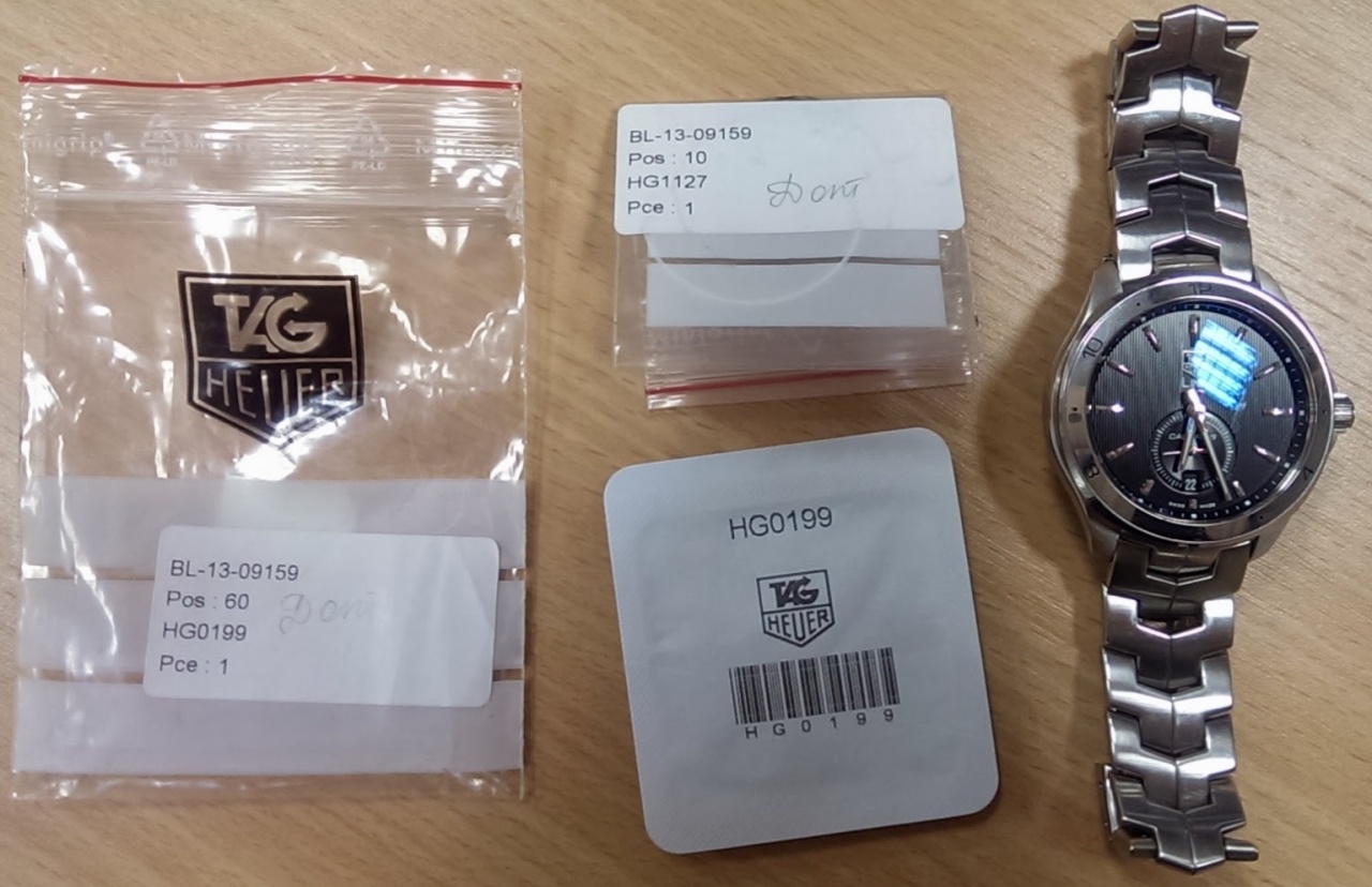

Помните меня?
Я топикстартер.
Не прошло вот и полутора года, как я таки смог организовать себе стекло.
За это время я проверил, не буду ли я сажать царапины раз в месяц и убедившись в этом заказал стекло. 7 или 8 месяцев я ждал заказ и наконец дождался.
Сегодня понесу часовщикам на замену.
В приложении оригинальная упаковка стекла и прокладка. С другой стороны пакет со стеклом напоминает упаковку таблеток. Такая себе большая прямоугольная таблетка.

7-8 месяцев ожидания Вы очень терпеливый. Удачного завершения замены!

Спасибо, Korg, стекло вчера заменил. Заплатил в мастерской в Киеве на Пирогова 2 $60. Пыли под стеклом не нашел. Как по мне -- очень хорошая и аккуратная работа.

Прям птица феникс Если не секрет, какая цена стекла? И со снятым стеклом не планируете провести эксперименты по полировке или восстановлению покрытия?

stasberd, цена стекла и прокладки в сумме составила $170.
К слову замечу, что официальное представительство вендора в Москве запросило 260CHF (≈$290) за стекло.
Эксперименты со старым стеклом, даже не знаю. Если энтузиасты попросят -- возможно поделюсь с ними. У самого навряд ли руки дойдут.
