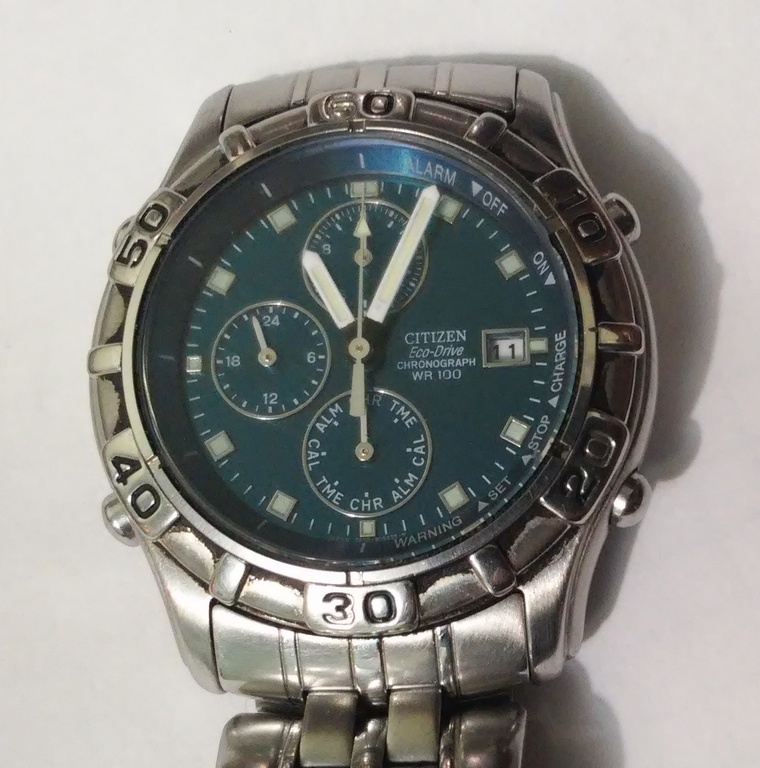

Вот у меня Ситезен эко драйв ходят 20 лет точно и без обслуживания,
Ориент шесть лет .
