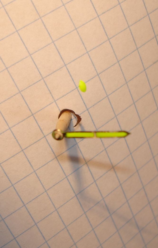

Стрелку, по возможности, полируете. Насаживаете на остро заточенную зубочистку, обезжириваете. Тщательно размешиваете краску, на кончик другой зубочистки берёте маленькую каплю и с нижней стороны стрелки аккуратно проводите этой капелькой.
В данном случае флуоресцирующая краска, покупал в авто-авиа-модельном магазине, там же продаётся и светомасса.

Самое главное консистенция краски, примерно как жидкая сметана, т.е. должна образоваться не спадающая капля. В этой баночке, светомасса временного действия - безопасная).
Пример красок :
Образцы "изысканий"
Да, магазин в наших краях при Советской власти назывался "Юный техник" и другой "Сделай сам", а сейчас в переводе примерно "Всё для моделей". И ещё, когда основная краска высохнет ( обычно держу два срока указанных в инструкции) , с лицевой стороны покрываю тонким слоем жидкого матового лака.
