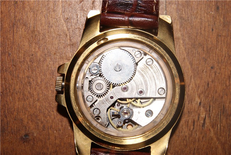

Подскажите пож-ста что за механизм стоит в этой Ракете? Примерный год выпуска И должна ли ЗГ полностью утапливаться или так и есть в этой модели?
спасибо

Механизм - упрощённый 2609.НА. Середина 90-х. Вполне вероятно, что ваш механизм и циферблат не из этого корпуса. В такие корпуса обычно ставился мех с календарём.
Заводная головка должна утапливаться полностью.

ТАКОЙ обработки моста ангренажа видеть еще не доводилось.

Сообщение от Авиатор Посмотреть сообщение
Что значит "ТАКОЙ"

Со столь явными следами грубой токарной обработки.
Тоже обратил внимание.

а на вид вроде одинаковые механизмы!

В таком корпусе, как у ТС, выпускалась "Ракета-CARDI".
Может - котлета, а может, собирали из чего было - время-то было трудное...

так это всё таки 2614.Н или 2609. НА?

Сообщение от tere Посмотреть сообщение
Там под балансом должно быть написано!
