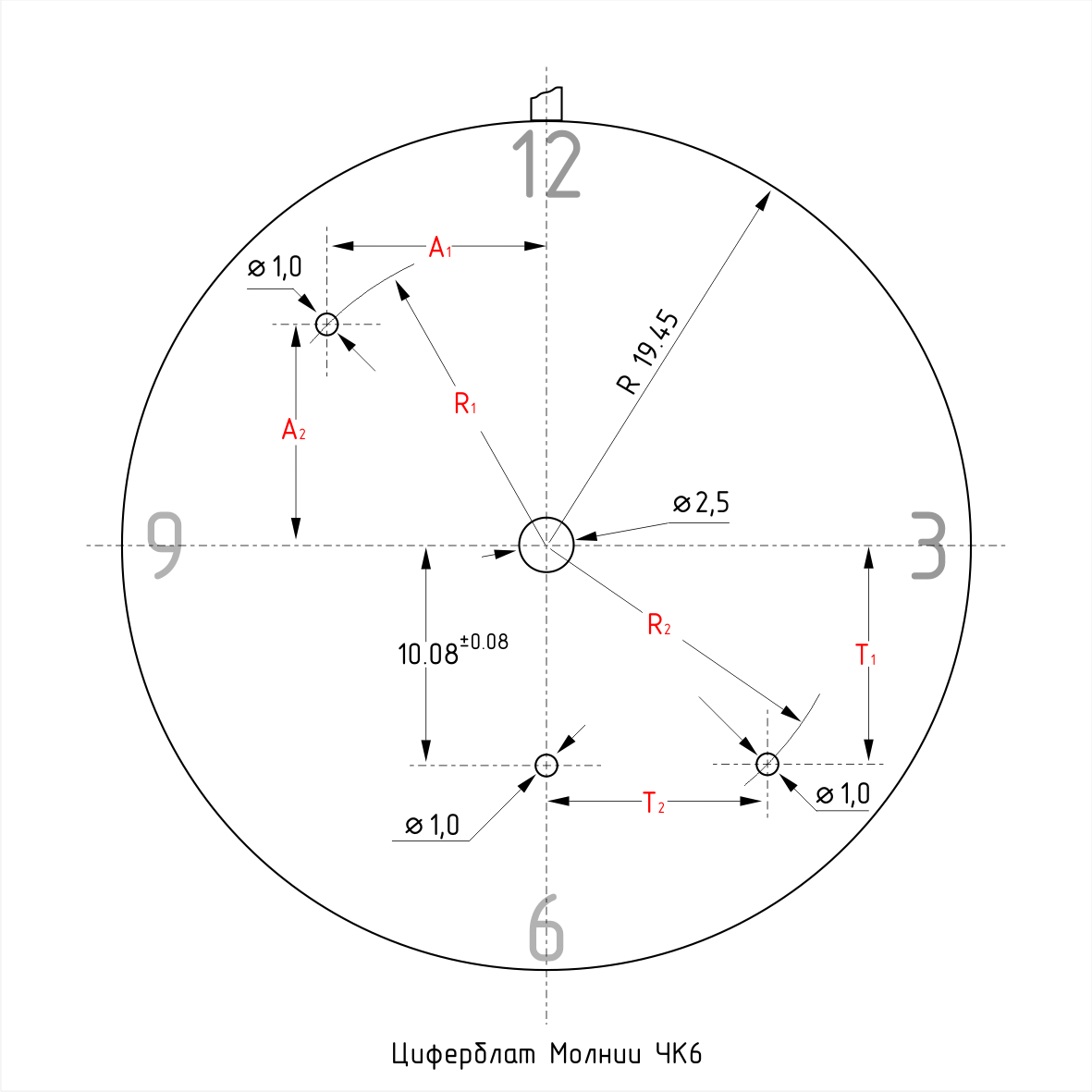

по плате молнии 3603/3602 расстояние между центральным узлом и секундной стрелкой 10,08 мм с допуском +- 8 микрон.
Циферблаты эти (конкретно отверстия под ножки и центральное отверстие + отверстие под секундную ось) вырубается штампом, поэтому повторяемость должна быть очень точная.

Здравствуйте.
Прошу подсказать размеры ножек на циферблате Молнии. На сколько я понимаю циферблаты на ЧК6 и 3602 одинаковые. Различаются только толщиной. Поиском необходимые размеры найти не смог.
