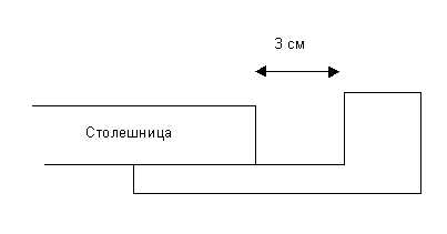

Для мелких работ в бинокуляре и с лупой высота столешницы от пола 95 см.
На фото - абсолютно необходимый профиль обращенной к мастеру кромки столешницы. Иначе будете по 2 часа на полу детали и винтики разыскивать.
Рекомендую озаботиться бестеневым освещением стола - минимум 3 светильника с козырьками - спереди, слева и справа + лампа 100W с непрозрачным колпаком (типа станочной - http://uss-stanko.com/mach/zubehor/images/led3_500.jpg ) на гибкой стойке.
