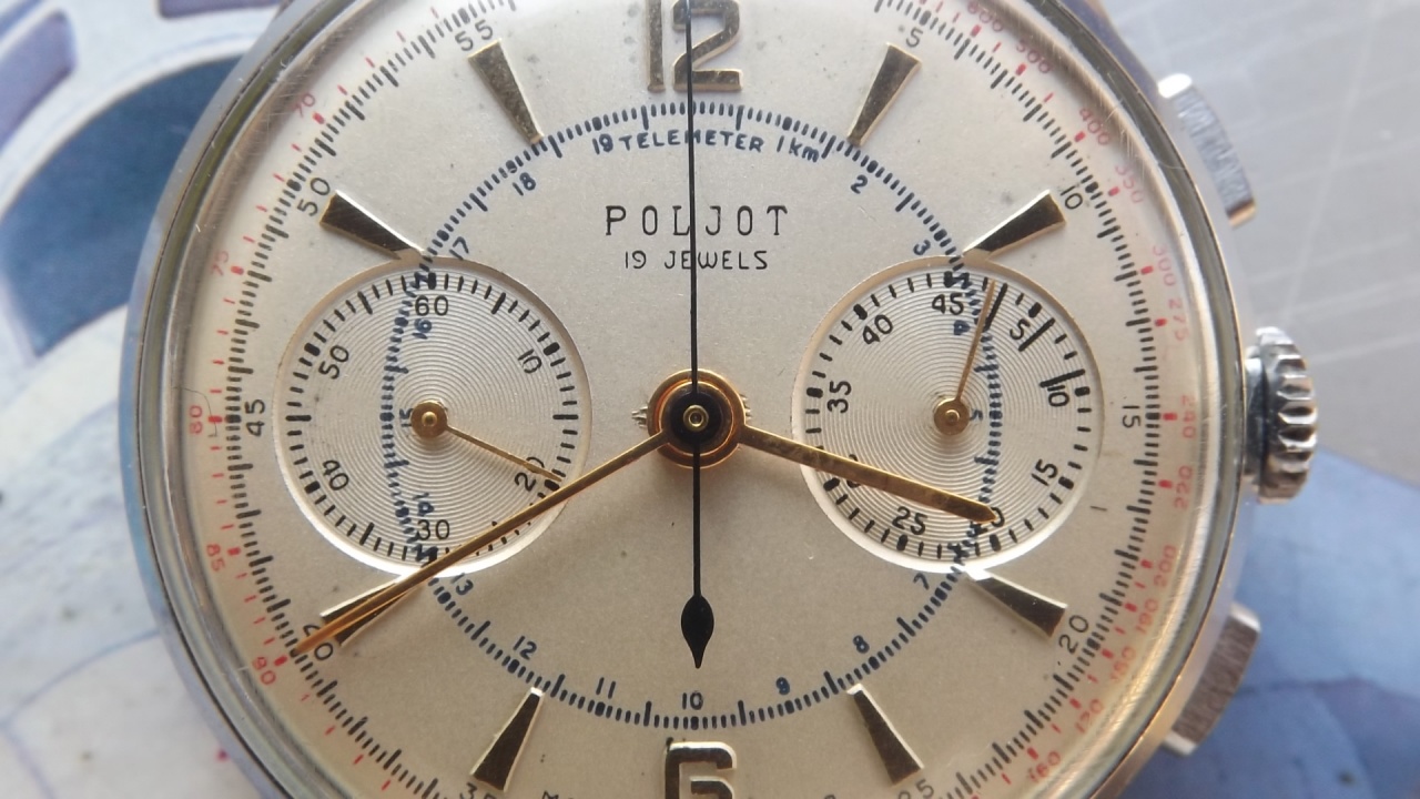

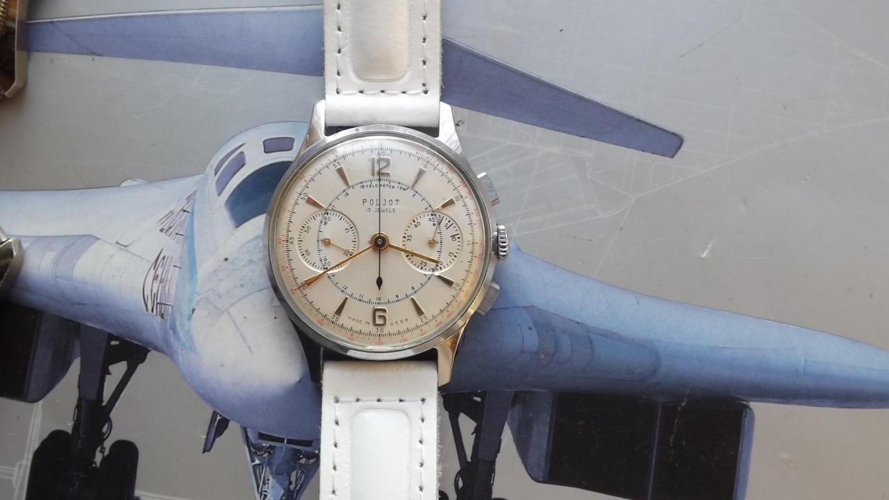

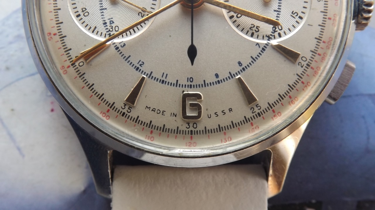

вот . только они не на ходу . думаю и не буду на ход ставить . пусть так будут . за то точно не одену . дарственная надпись 67 года

Эмиль,
а в чем проблема поднять эти часы? Часики то отличные.
