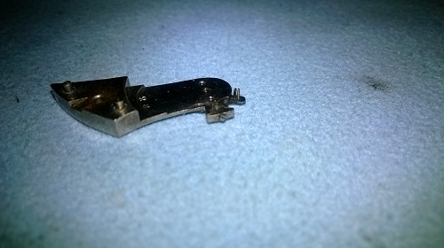

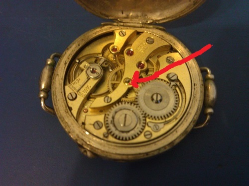

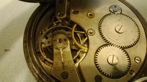

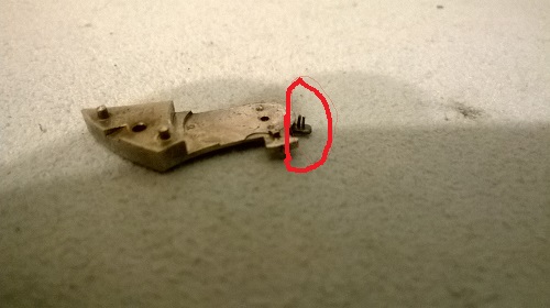

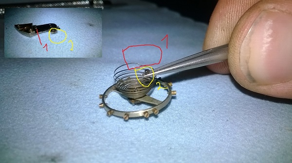

причина была в волосковой пружине, когда баланс крутится пружина задевает центральное колесо, поэтому отстают , я так думаю. Выправил, и далее есть вопрос 1) где красным отмечено она должна жестко спираль зажимать, а на каком уровне? потому что цилиндр в котором спираль, регулируеться по высоте. 2) Где вставляеться пружина, там расстояние меньше, чем радиус последнего витка. Пружина уже была согнута, как раз там, где центральное колесо.Думаю правильно будет, если я ее согну сразу после зажима(который красный).

1. То что Вы обвели красным это штифты градусника. Волосок в этих штифтах должен находится свободно. Расстояние между штифтами должно быть примерно 2 толщины волоска, чтобы волосок мог немного "играть" между штифтами при колебаниях баланса.
2. Скорей всего, Вы пытаетесь поставить не родной баланс либо на родном поиздевались над волоском. Родной баланс был с "завитком Бреге", специальной формой последнего витка, когда волосок на последнем витке поднимается и формируется с меньшим радиусом. Форма окончания волоска всегда должна быть окружностью, чтобы при регулировании хода с помощью градусника не менялась форма спирали. Судя по фото, последний виток сформирован неправильно с тем же радиусом, что и предпоследний. Так делается на балансах с плоской спиралью. Надо сформировать последний виток так, чтобы на всем ходе градусника волосок спокойно проходил между штифтами.

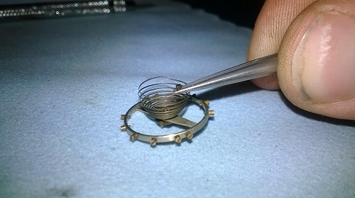

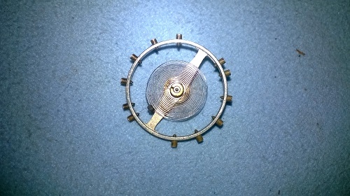

там полюбому издевались над волоском. Там есть тот самый подьем волоска, но он прямол под балансом. Все так и было, я только ровнее сделал все витки, кроме последнего, потому что незнаю. на 1 фото отметил, что где и как когда ставиш баланс. Все же сомневаюсь, наверное баланс неродной, или пружина. Если честно.,5 часов делал чтоб волосок вот таким стал

вот так вышло, спешат, в 18 часов ровно засек, на утро 3 мин наспешили. Вродь неочень ровно волосковая пружина. механизм похожий на Junghans в каталоге видел , номер непомню.

У Вас еще километр запаса регулятора хода в минус. Только делать надо на приборе, так долго будете играться. Кстати, посмотрите, не прижат ли у Вас волосок постоянно к одному из штифтов. Это дает 2-3 мин в сутки в плюс и разброс хода в разных положениях.
