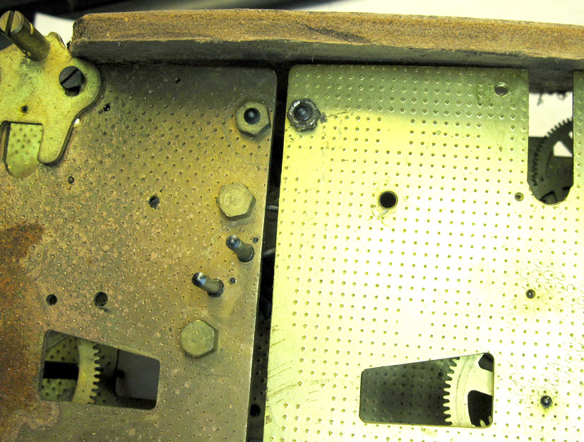

Рассмотрел маятник повнимательнее - лицевая сторона все же из латуни полированной. Внутренняя из железа. Я думаю все было просто - цех гальванический не работал, а часы надо было комплектовать маятниками, и часть линз на маятниках не покрывали хромом, а просто отполировали и пустили в продажу.

Поводки желтые и латунные винты - для более современных механизмов, это обычная история.
А вот такую линзу без хрома, я не встречал.
Были еще маятники другого образца, там не линза, а обруч такой (кстати тяжелей по весу), вот они из полированной латуни.

На этих часах еще платины стянуты не латунными гайками, а стальными из нержи. И они не 6мм. а 5.5мм. И "кожухи" храповых колес барабанов прикручены винтами из нержи, полированными. Хотя тут возможно уже в ремонте их меняли.
Это более современный механизм. Но фото они рядом (ржавые, но разницу видно).
Сверху кусок кожи для молоточков, брал у сапожника, они такую используют.

Интересное отличие - на платинах насечки на старых идут в шахматном порядке, а на новых линиями.

кстати, никто из мастеров не знает,зачем на платинах нужны эти точки? причем на некоторых механизмах они есть, на других - нет, может это следы производственного процесса?
