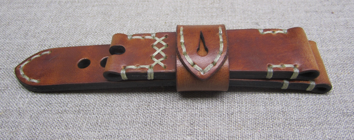

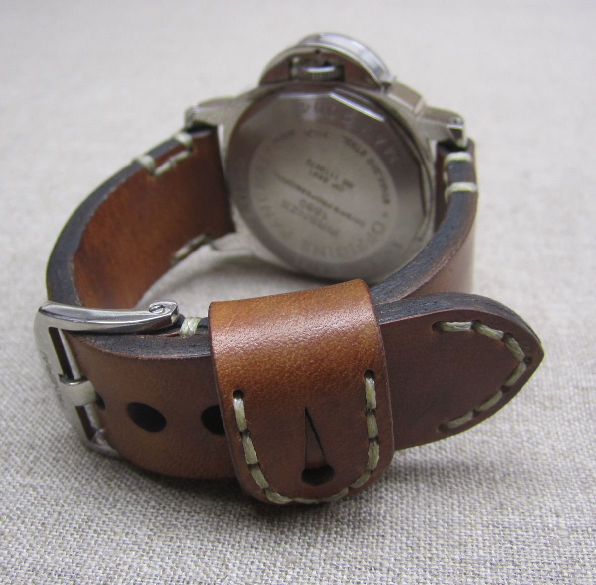

Сообщение от Andrius Посмотреть сообщение

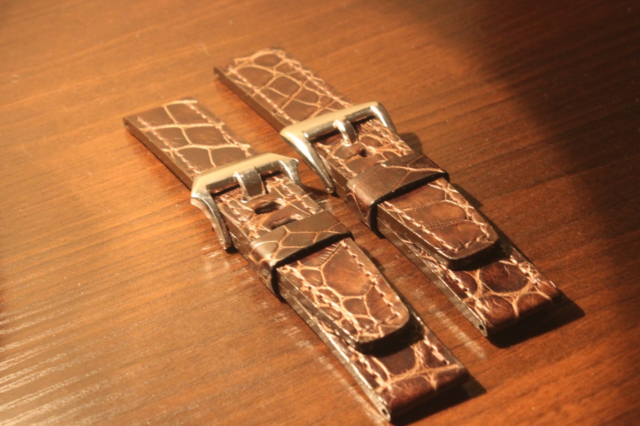

чем края обработали в обоих ремешках и какая будет фурнитура?
Края полировал карнаубским воском, а фурнитура пока родная от 119-х ПАМов.

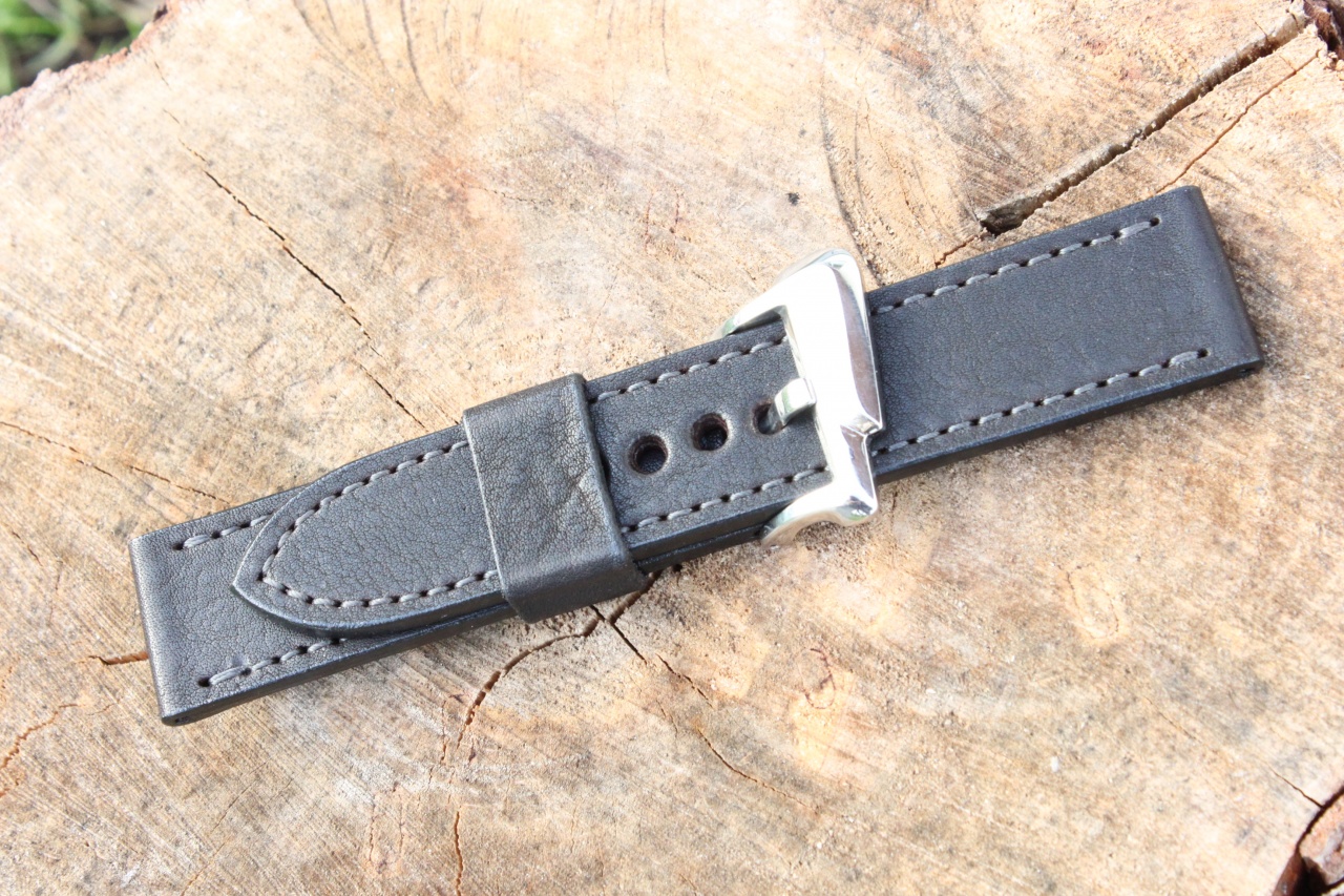

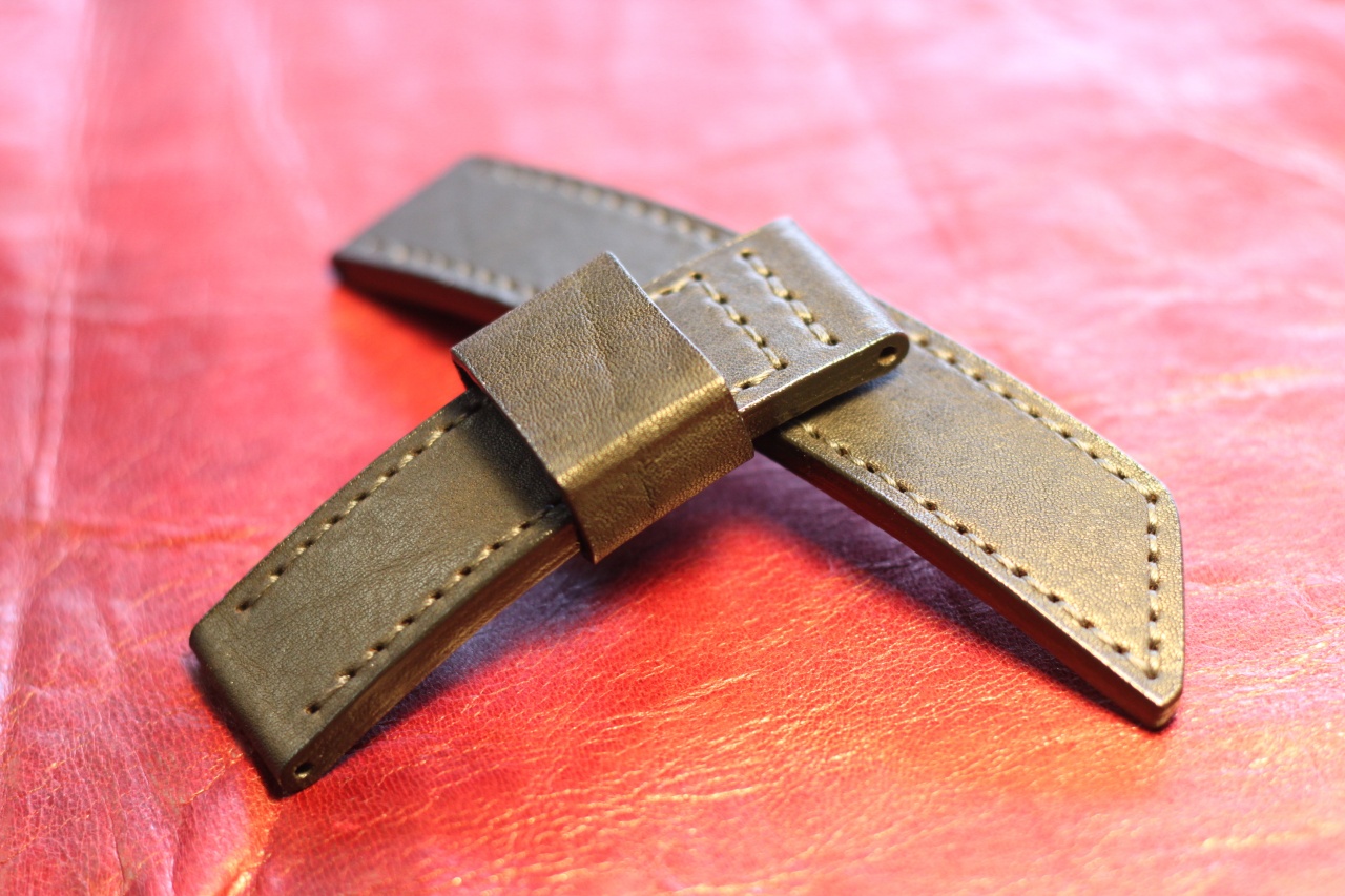

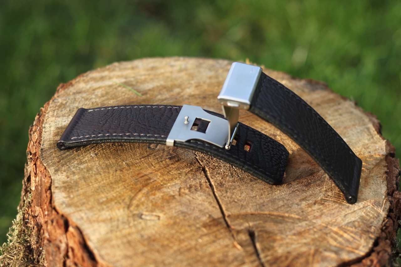

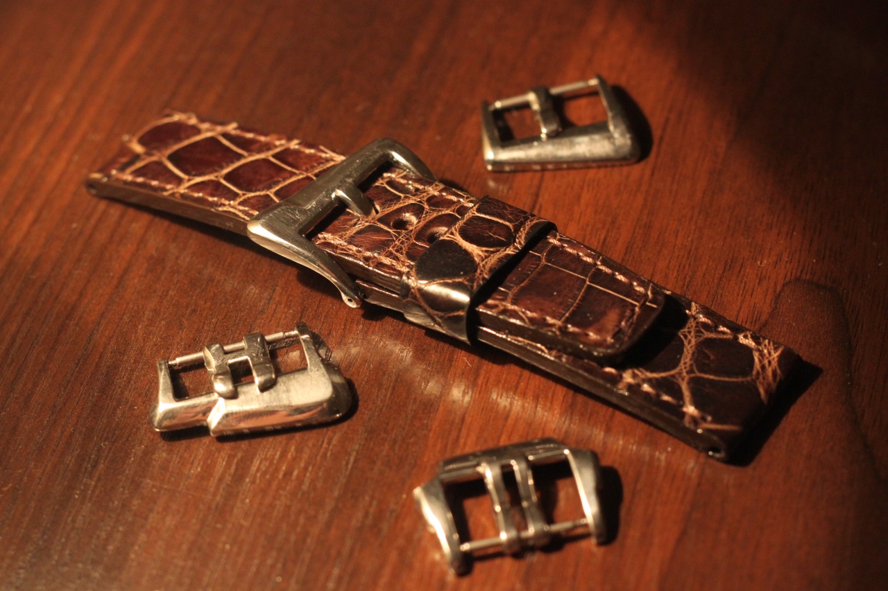

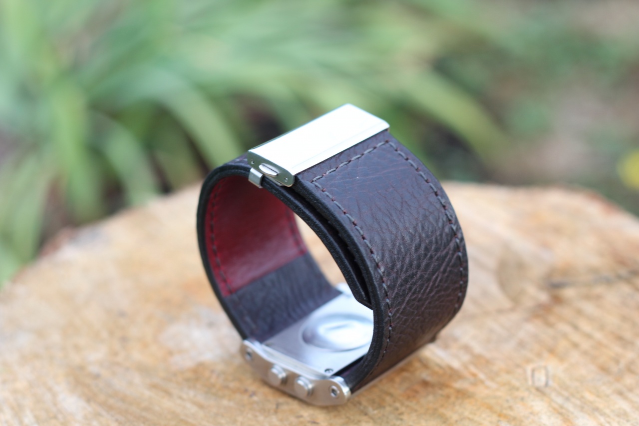

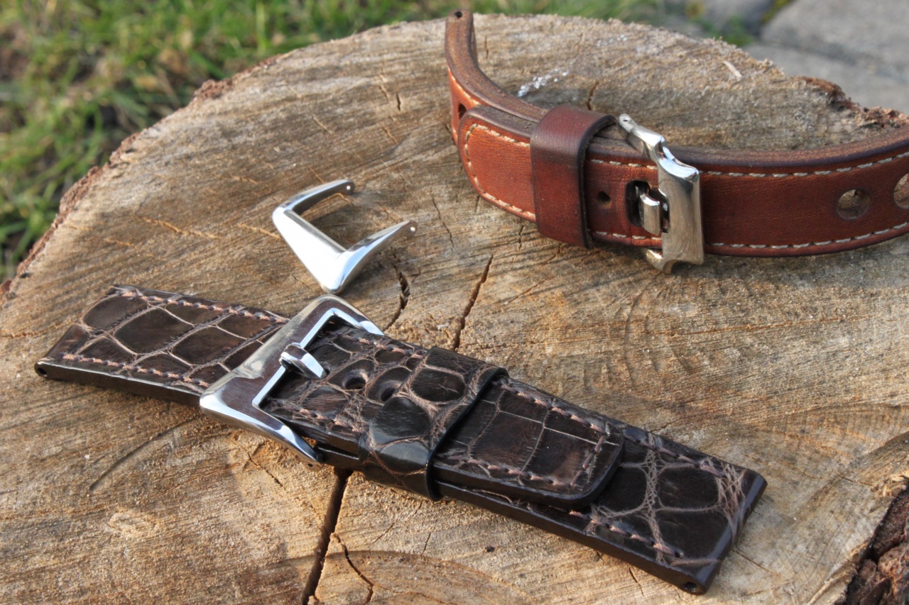

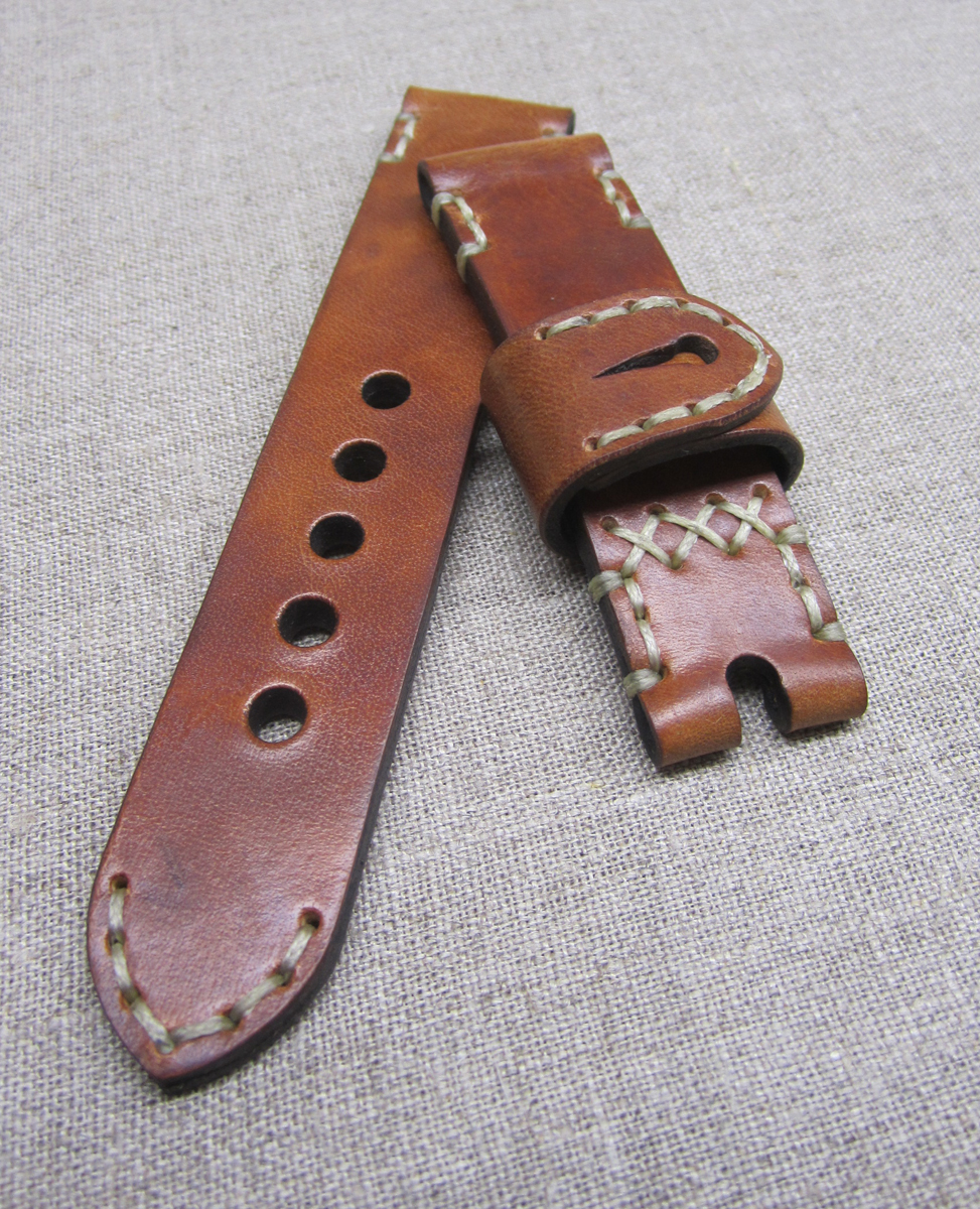

На буднях сделал еще один ремешок.
Размер 135/85мм 24/22мм, толщина 4 мм.

  #243

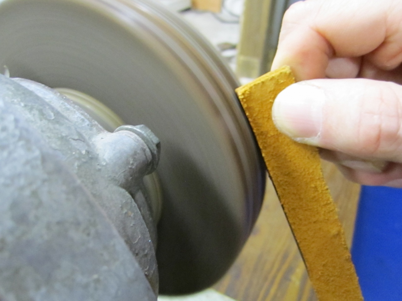

Сообщение от Ilya N Посмотреть сообщение
Можно поподробнее про обработку карнаубским воском? Он у меня есть, только вот мы ну никак с ним не договоримся на тему обработки краев ремней....

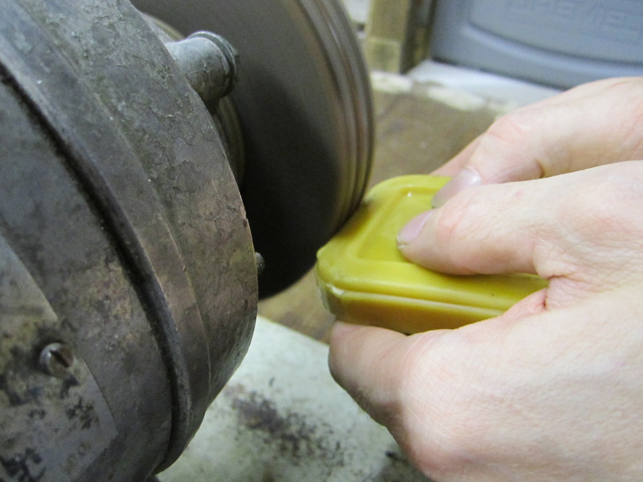

Сообщение от ingullar Посмотреть сообщение
Для начала надо надеть войлочный круг на электроточило. Потом нанести воск на войлок, когда он вращается. После этого можно полировать изделие.
Как-то так.
Как-то так.
Спасибо!
Хотелось бы только уточнить - как Вы наносите карнаубский воск на войлочный круг? У меня он, к примеру, в виде твердого бруска, гораздо более твердого, чем воск пчелиный. Его надо подтопить как-то, как я понимаю?
Спасибо!
Нет, подтапливать не надо, он сам растапливается за счет трения и впитывается в войлок.

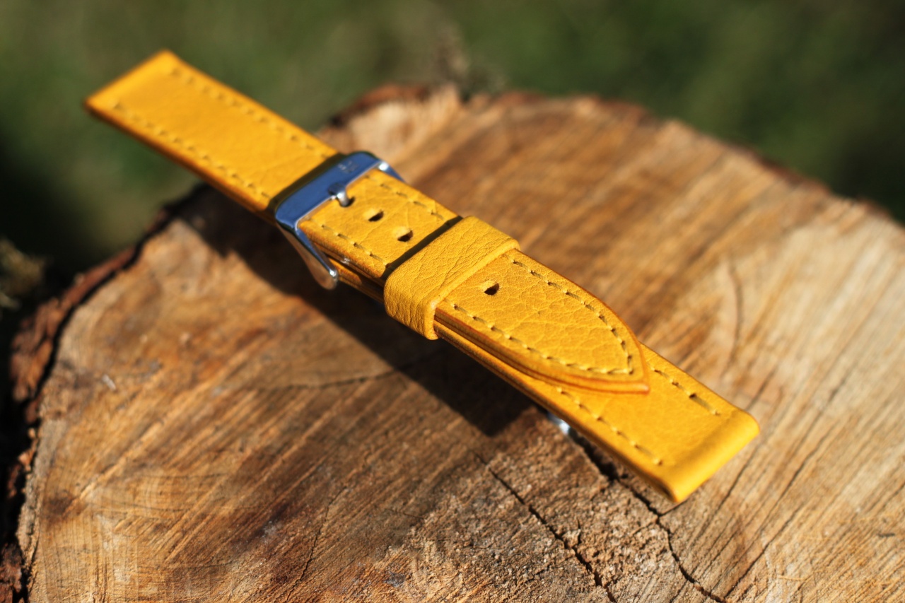

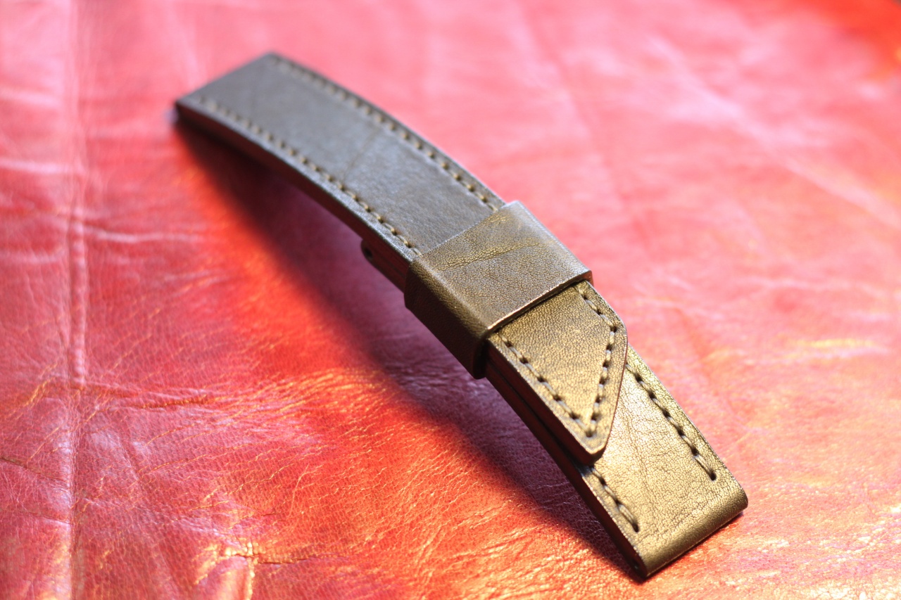

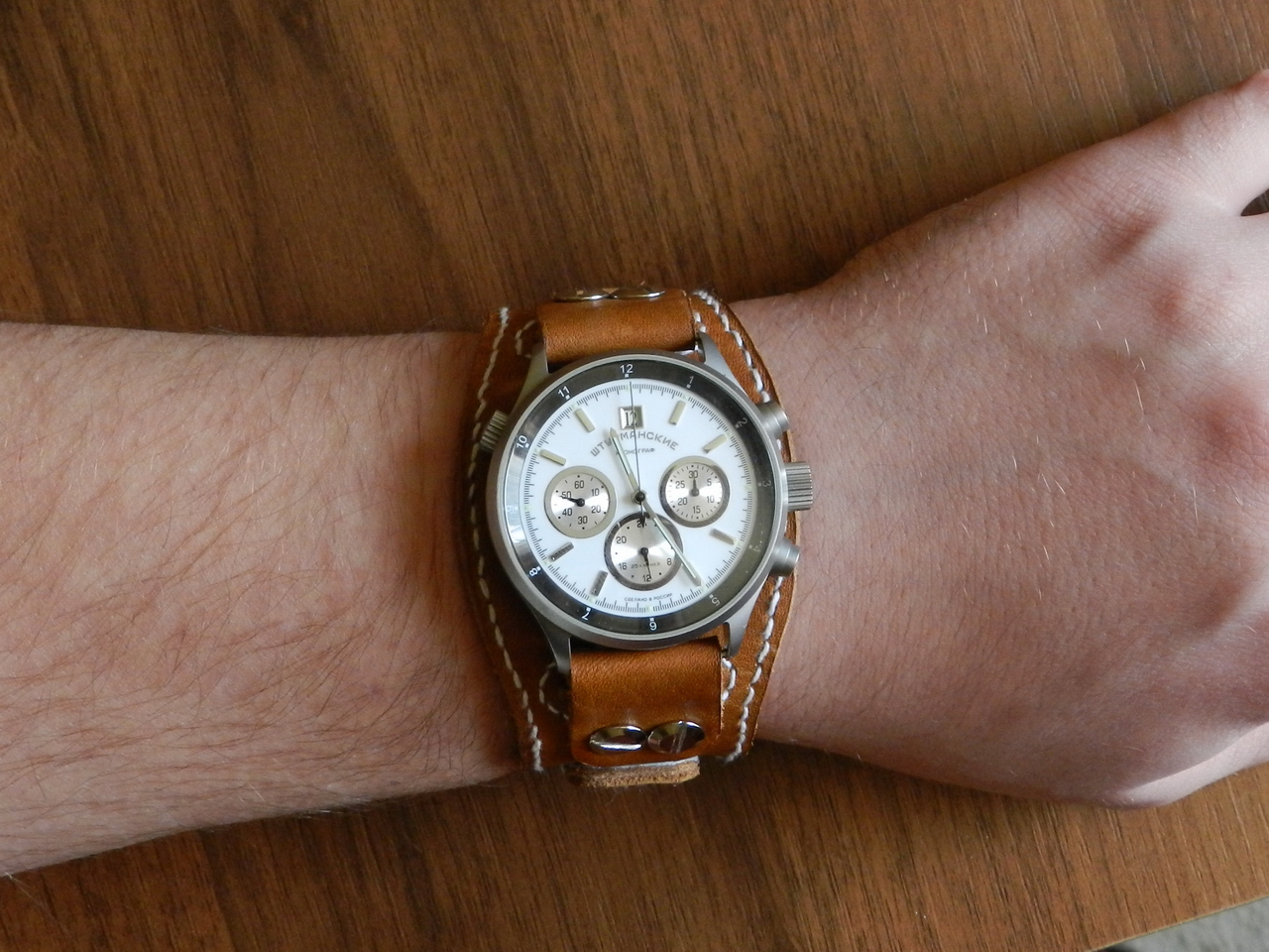

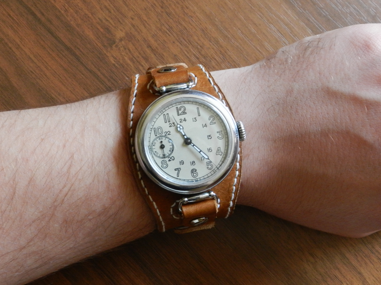

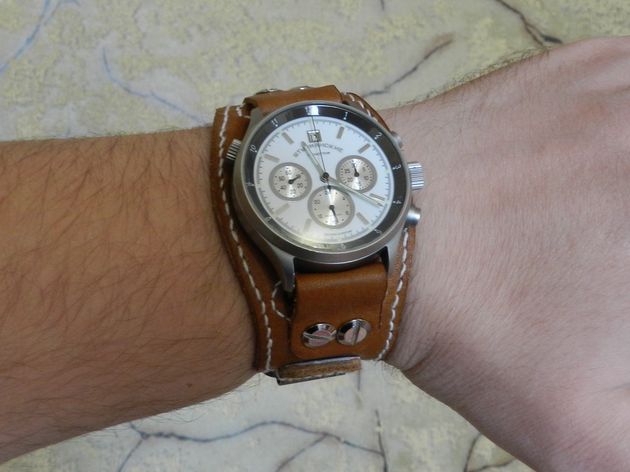

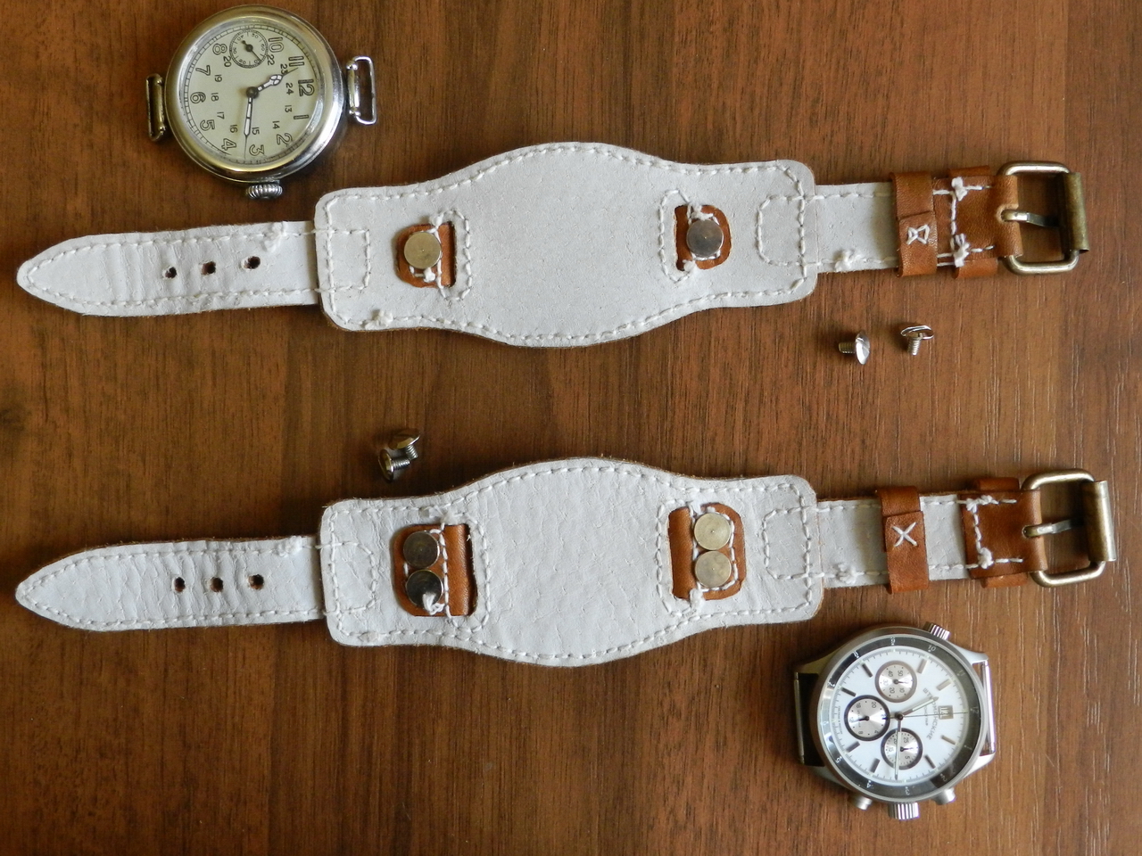

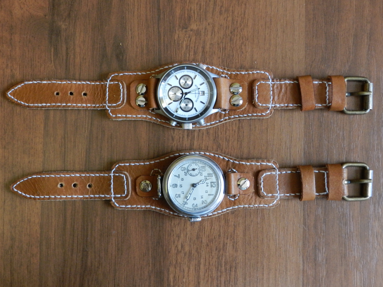

Вынесу ка я на всеобщий суд и свои поделия. Началось все с поступления в мою коллекцию Кировки - захотелось подходящий ремень. Искать не стал, сразу решил шить самостоятельно. Был приятно удивлен, найдя в своем городе кожевенный магазин, вопрос с материалом был решен. Сшил сначала ремень под Кировку, потом меня это дело несколько увлекло и я обшил еще и свои Штурманские, и еще на одном таком же ремне мой товарищ носит свои командирские с автоподзаводом. Но вынужден признаться сразу, дизайн ремня был мной позаимствован у уважаемого Роланда (rolko.pro), вот отсюда, насколько этот грех тяжек, судить вам, хотя по качеству работы мне далеко до него.

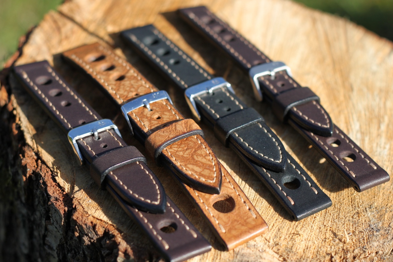

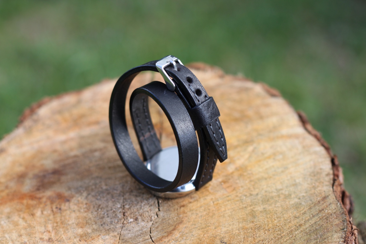

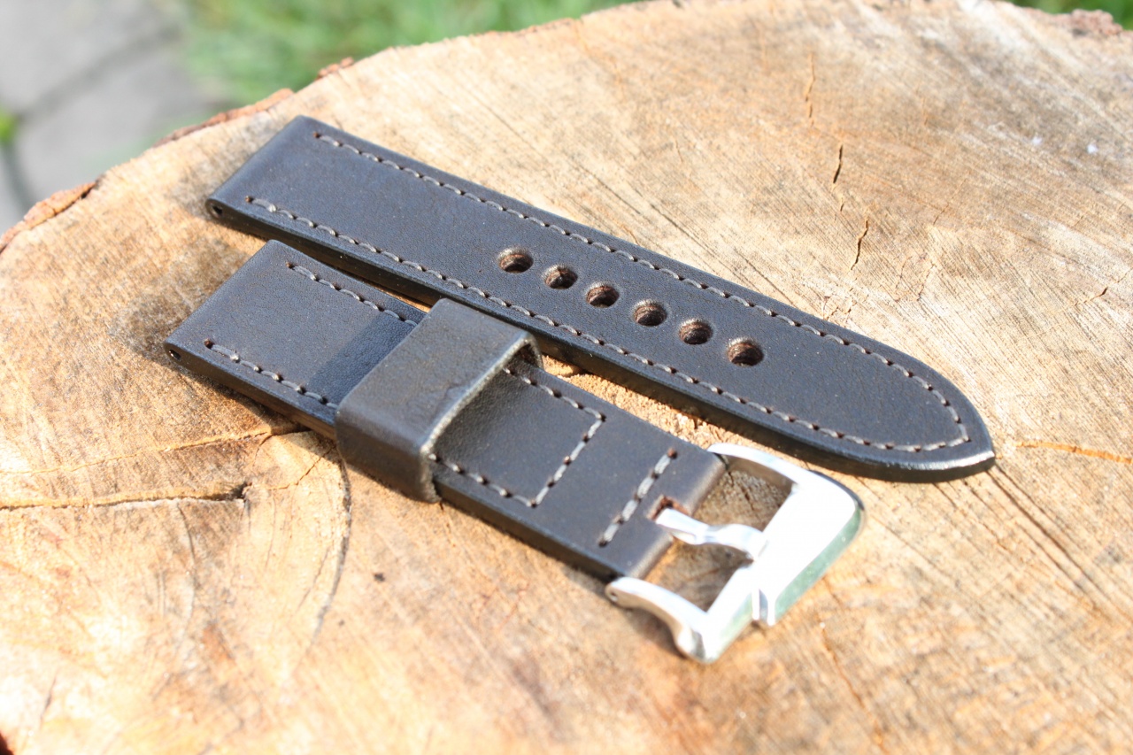

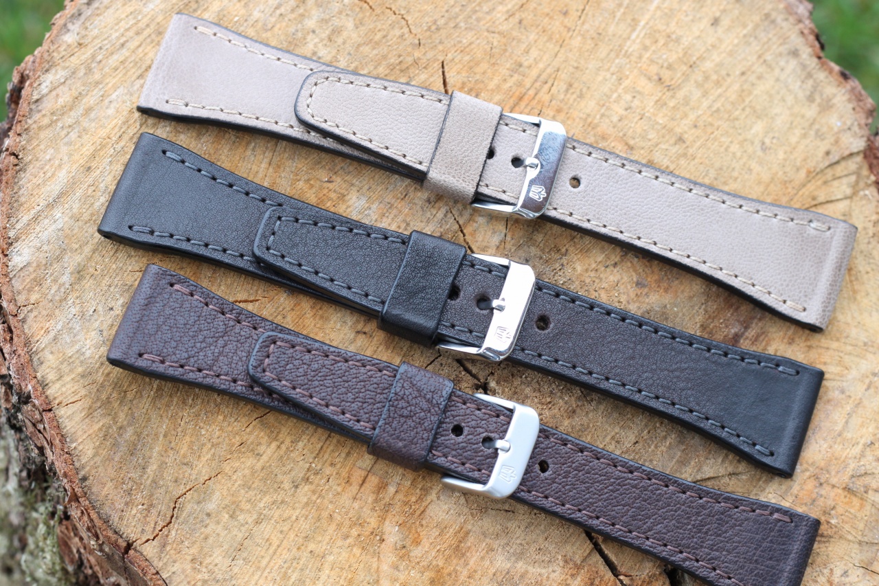

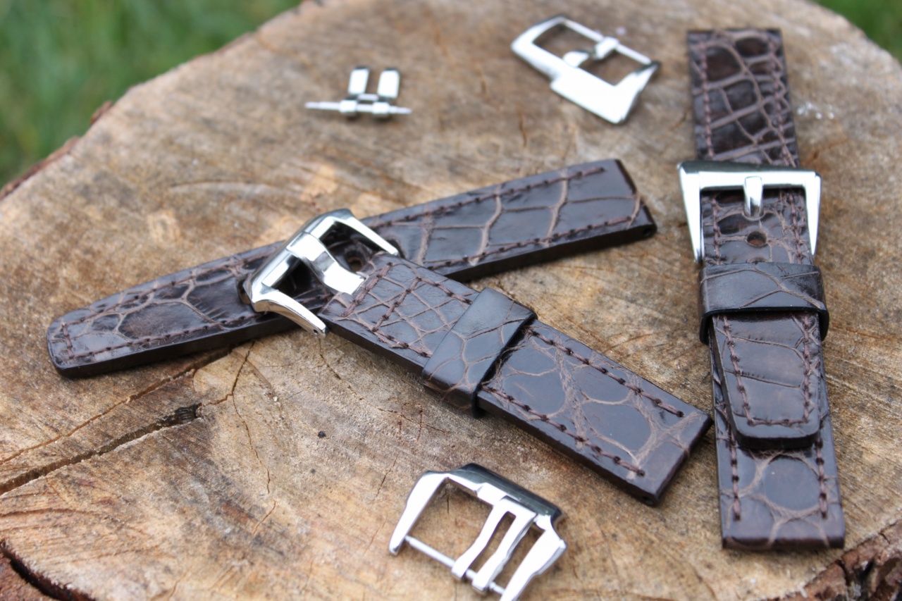

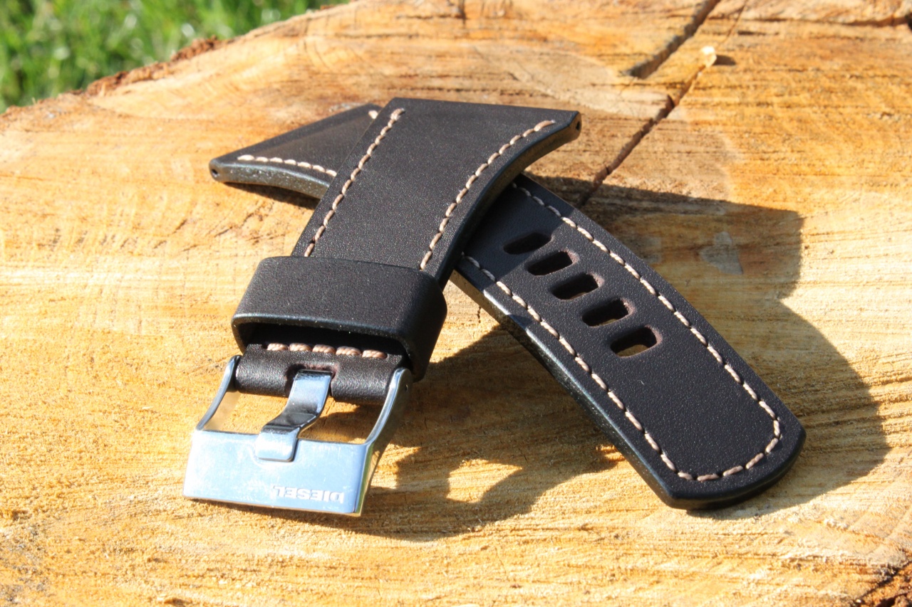

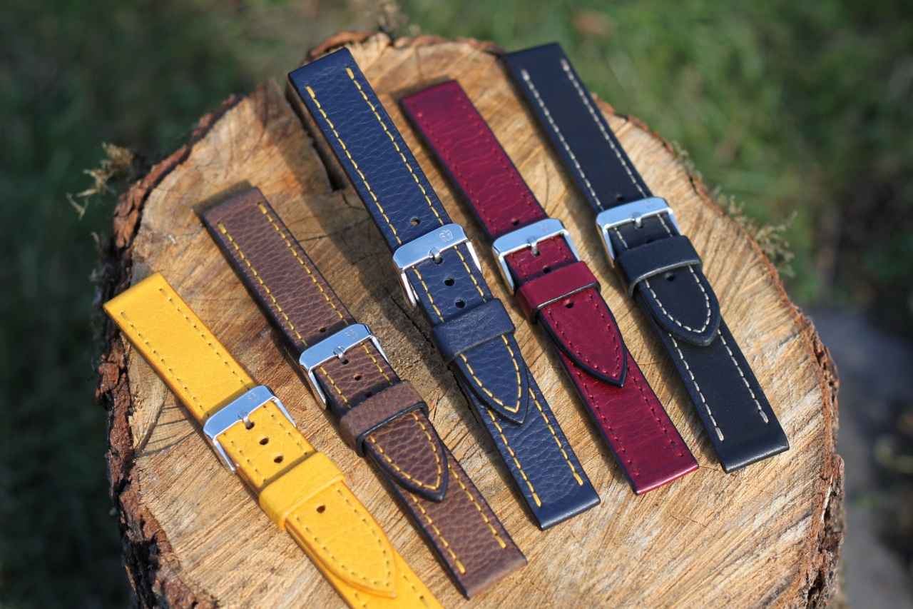

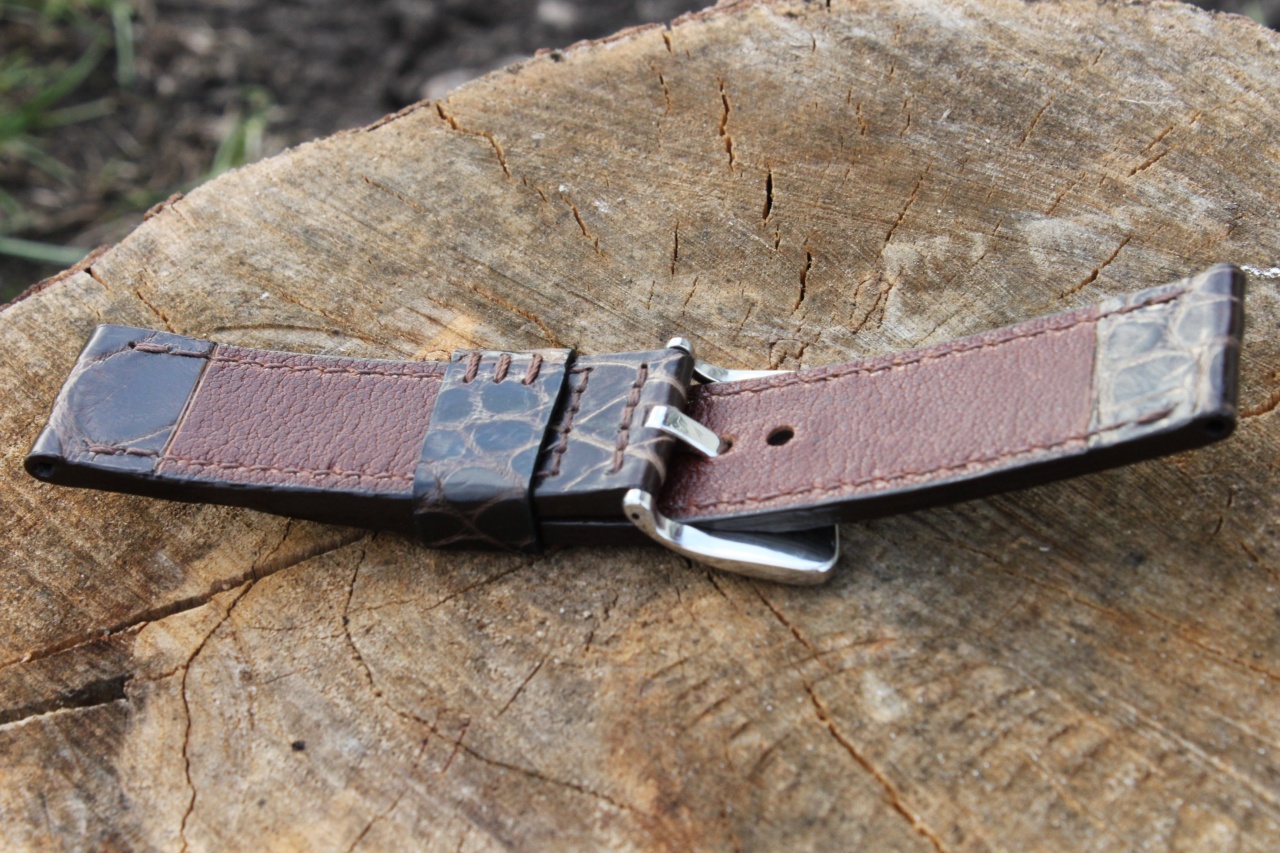

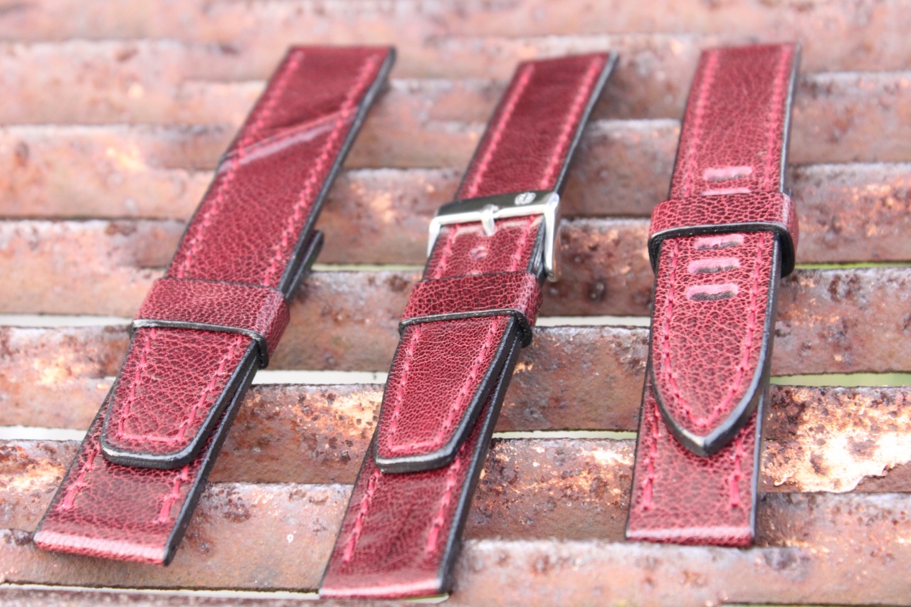

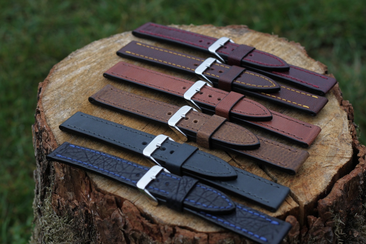

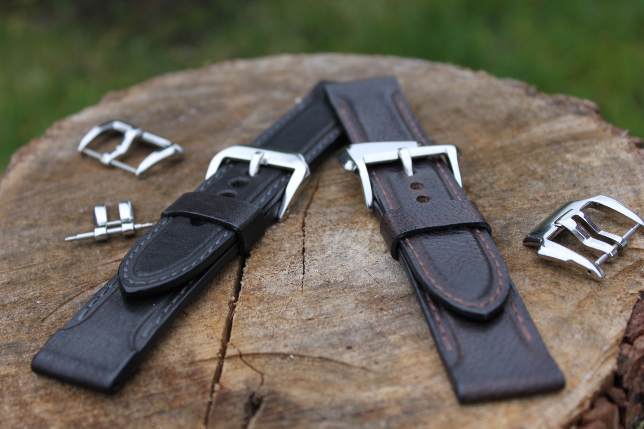

ID:	544604Добрыи вечер калеги
если позволите новичку тожэ хачу показатъ некоторыу свои работы
строго несудите любителя
