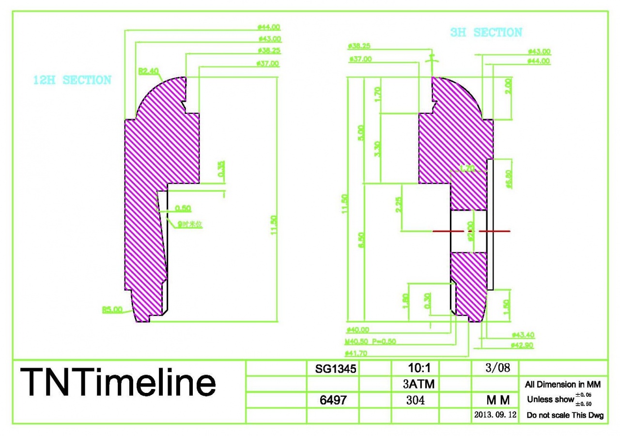

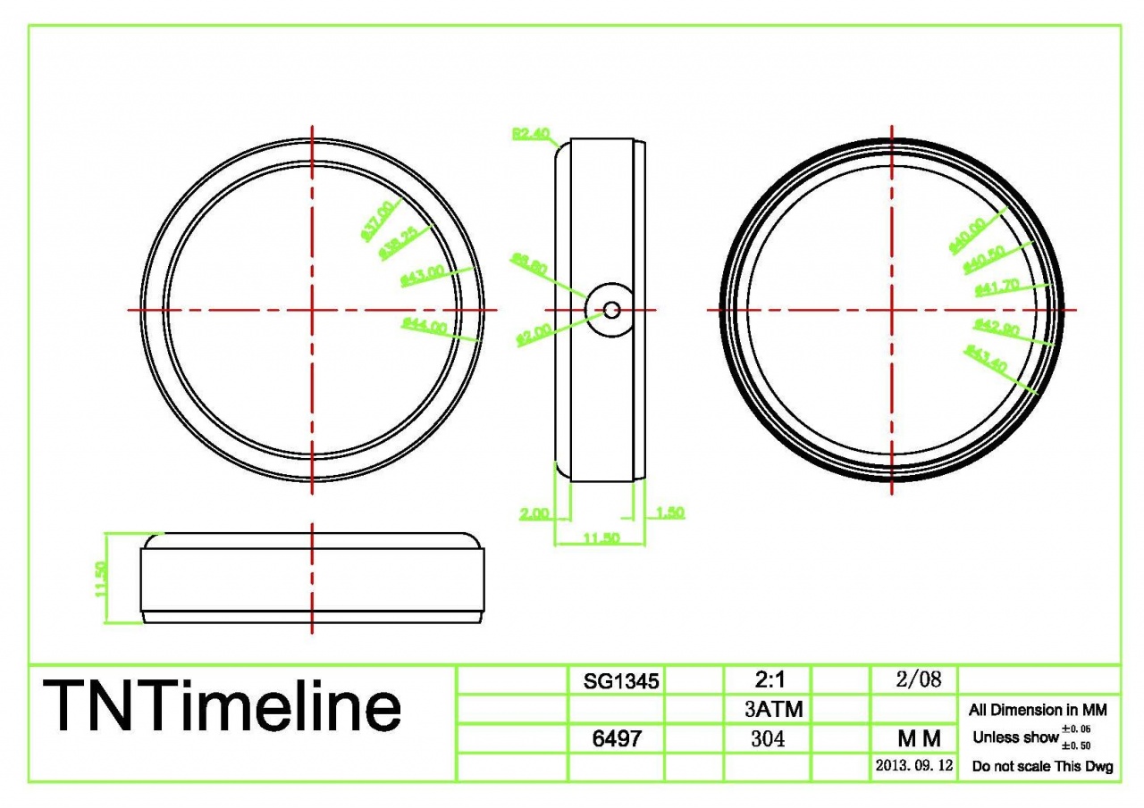

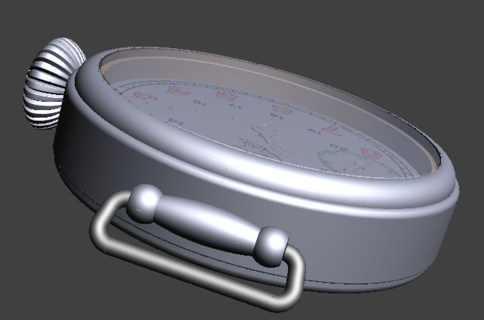

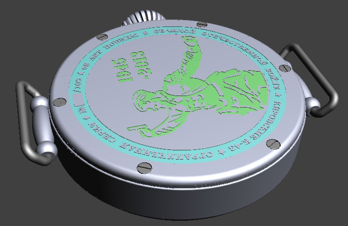

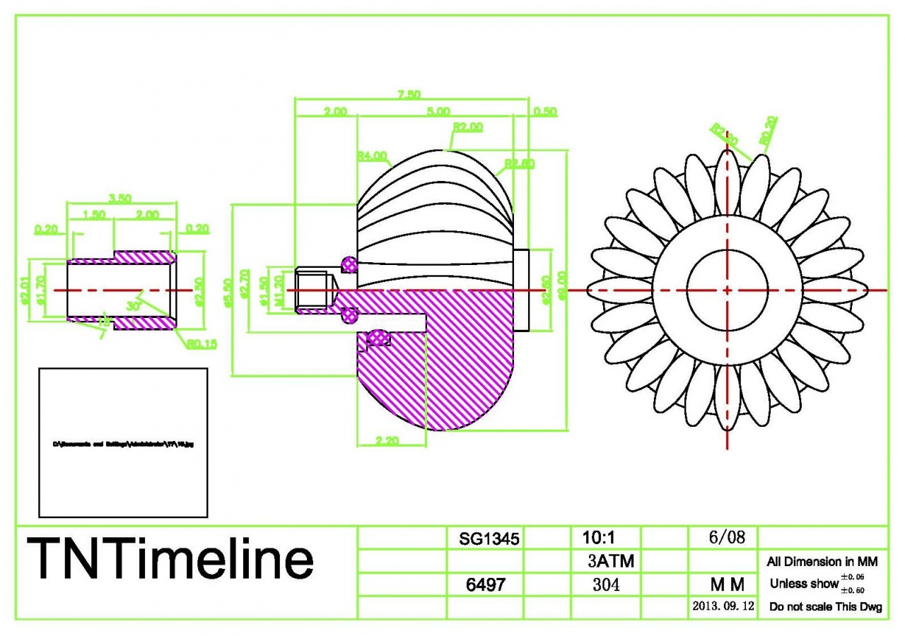

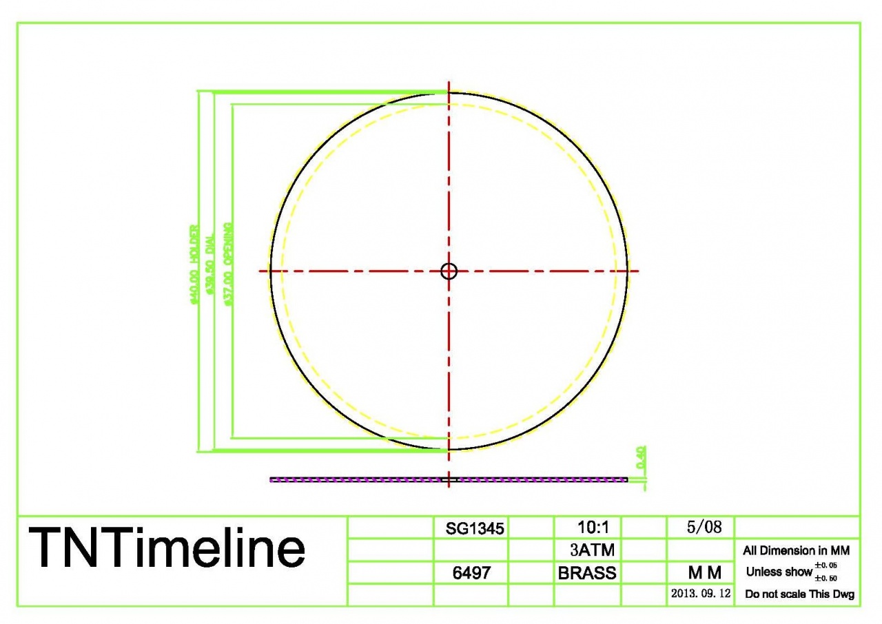

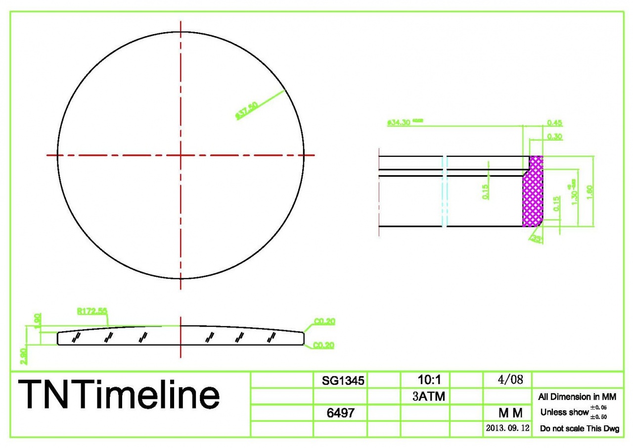

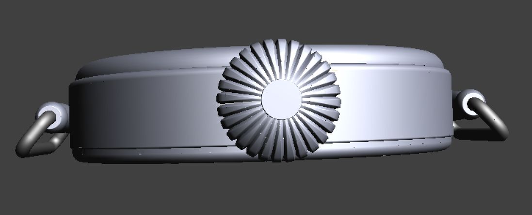

Итак, Торстен сделал предварительные 2D чертежи. И 3D тоже. Он послал снимки мне, ATrps и Seconda.
Я к сожалению в этих делах не силен, ибо не технарь по образованию. Надеюсь, наши командиры внимательно все проверят и доработают. Выглядет все это как-то так:

Сообщение от crapaud Посмотреть сообщение
Я тоже не технарь, посему читаю чертежи не очень, но вопрос возник. Отчего на всех листах в спецификации есть надпись 3 АТМ, причём допустим с 6497 (что собственно понятно)? " Обжегшись на молоке, будешь дуть и на воду", по этому и возник вопрос, дабы не получить водозащиту 3АТМ, вместо обещанных изначально 10АТМ. Не плохо бы уточнить у герра Торстена, по поводу закладываемых параметров.

Подскажите, пожалуйста, господа, грани на заводной головке будут все-таки плоские или закругленные. А то на чертеже одни, а на 3D макете другие. Мне, в принципе, и те и другие нравятся, но хотелось бы определенности.

Сообщение от Marketologist Посмотреть сообщение
чертеж главнее, модель - более условная штука, раз четко указаны величины радиусов, значит однозначно закругленные (эх, красота!). Г. Торстен обещал на чертежах указать размер ушек под ремешок, видимо забыл об этом. 18мм - кажется, я писал об этом где-то выше (многие интересовались, но ответа не смогли добиться)
