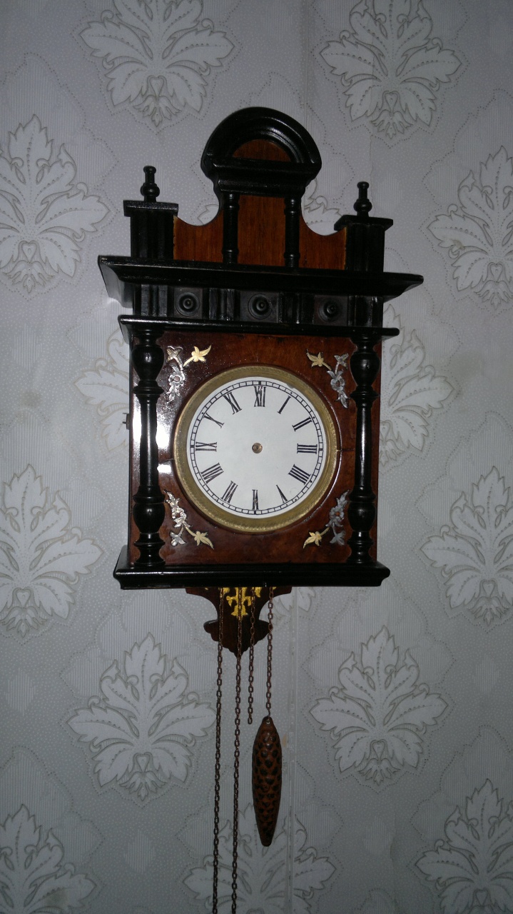

черновик. Цепи из медной проволоки 1~1,2 мм ( умудрился не найти в промышленном миллионнике латунной 1 мм.. И так бывает. Недоделал кстати. Надо еще метр своять на обе.) размер звена: 4,6х 7,7 в идеале. Вышло:~7,9 ;8х4,9;4,7мм- нормально в общем. Цифер-сам вижу. Делал бюджетно. Грунт краска из балонов аэрозольных. Цыфры по трафарету маркером рисовал.(варианты тампонированем или краскопультом не состоялись) . В общем первый опыт. В процессе инкрустация и минутная стрека. Надеюсь на Влеря Владимировича. Есть файлы стрелки и инкрустации- поделюсь по готовности изделия. (писал,в основном, для тких как я-незнающих куды бечь)

надо стрелки, с описанием из чего и с размерами, сам недавно стал обладателем аналогичных часиков только в ином корпусе, без короны, работа впечатляет, мои в более удручающем состоянии, нет гирь, стрелок, маятника. Шпон покороблен.

[quote=Dims0;2062667]надо стрелки, с описанием из чего и с размерами...
Стрелки из стали ~0,45-0,5 мм. Здесь минутная. часовая короче на 10 мм доложна быть. Да, посадочные места в стрелках отредактируйте по своим размерам.
