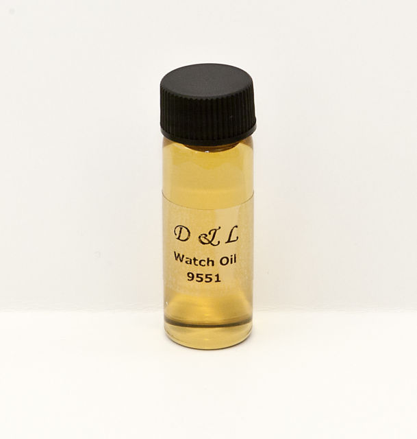

Сообщение от samun Посмотреть сообщение
Добрый день!
Расскажите пожалуйста об этом масле:
Вложение 284599
Присоединяюсь к вопросу, такое масло предлагают англичане к продаже. Но информации о нем нигде не нашел.
А американцы предлагают это http://www.ebay.com/itm/100-Syntheti...item19d67c9b48
Прочел всю ветку, ни одного упоминания.

Сообщение от willett Посмотреть сообщение
Зачем сразу на американцев валить? На интернете есть вебсайт компании Liquid Bearings, на котором сообщается что масло "Liberty Oil" - это дешевая попытка подделки их оригинального продукта, предназначенного для универсальмого использования, в том числе и для смазывания швейных машин, игрушечных железных дорог и поездов, рыболовных спиннингов, проигрывателей для грампластинок, велосипедов, холодного и огнестрельного оружия. Из часовых рекомендаций, там только большие, т.н. "дедушкины" часы.
