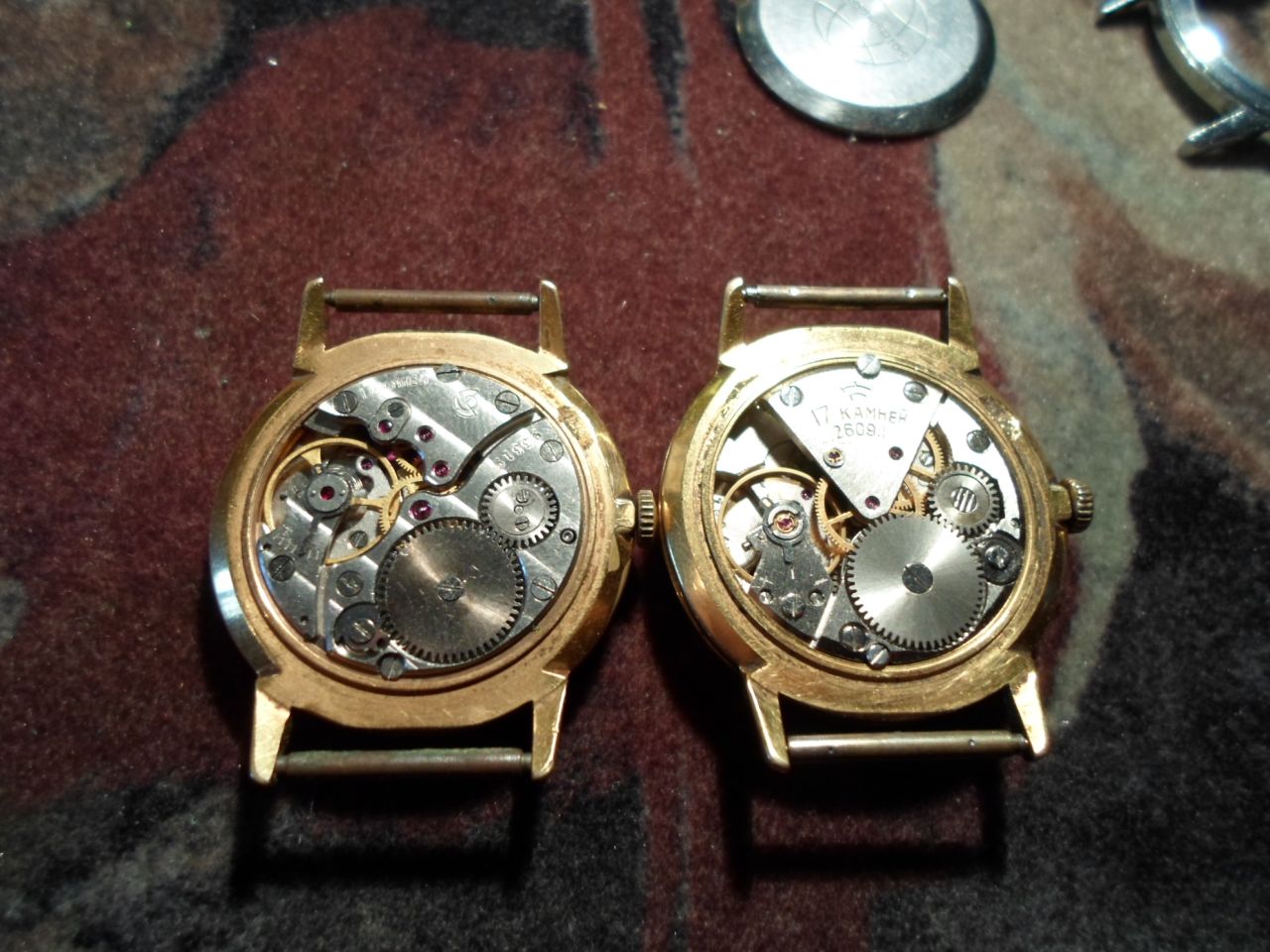

Другие корпуса, может и толще, а данный именно от 2603. И в него прекрасно влезает 2609 любой модификации.
Приобрёл случайно часы, ради корпуса 2603. Циферблат был совершенно не читаем и в крапинках. Думал, что боковая секунда потеряна, как обычно. Каково же было моё удивление, когда обнаружил, что отверстия под секунду нет, а внутри "Россия".

Нее - несогласный я. Тут причина в другом - очень много "котлет" 2603 в корпусе от 2609... постоянно такие "толстые" 2603 в тырнете продают.
Вообще, корпуса разные, не только по толщине. Паз для отковыривания крышки у 2603 - со стороны противоположной з.г., у 2609 - на той-же. В Вашем сообщении оба корпуса 2609. Еще раз, в родной корпус 2603 не втыкнется 2609.
Чтобы не заводить дискуссию по этому вопросу уже в четвертый раз на форуме - отсылаю к сравнительным фотам корпусов.
Сидели злые дядьки-котлетчики и вытаскивали более новые механизмы, а взамен впихивали старьё. При этом тайна, куда девали эти новые мехи и циферблаты. Показанная на фото Ракета 2609 первая и единственная, в таком корпусе, которую лично я, встретил в живую.
Из десяти 2603, у половины, паз для открывания крышки на стороне з.г. При этом толщина корпуса разнится на о,5 мм независимо от расположения паза. Диаметр корпусов абсолютно одинаковый. В любой из корпусов без проблем помещается механизм Россия или Балтика.
Думаю, что вы стали жертвой веры в стандарты, которые как выясняется, двигали на Ракете, как захочется. Это в равной мере касаемо и корпусов, и стрелок, и цветовых решений.
Спорить конечно можно до посинения, но абсолютной истины, мы уже никогда не узнаем.

Ага, а еще у, как минимум 10% из Ваших ракет 2603 - механизм от Старта. (см. сообщение 4).

Ага, а еще у, как минимум 10% из Ваших ракет 2603 - механизм от Старта. )
Это как раз, ещё не моя Ракета, у неё просто рисунок циферблата практически идентичный. Спасибо, что обратили внимание, я её ещё и не разглядывал.
