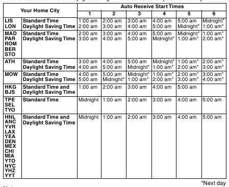

выдержка из инструкции для модуля 5311 совпадает с:
Сообщение от havchik Посмотреть сообщение
with auto receive, the watch performs the receive operation each day automatically up to six times (up to five times for the Chinese calibration signal) between the hours of midnight and 5 a.m. (according to the timekeeping mode time). when any receive operation is successfull, none of the other receive operations for that day are performed.
но:
Сообщение от Brutal Посмотреть сообщение
...Наблюдение вел на новеньких G-Shock GW-A1100. Часы начинают синхронизироваться в автоматическом режиме в 0-00 каждую ночь независимо от того, была синхра успешной в прошлый раз или нет. Если часы синхронизировались допустим в 1 час ночи, они будут продолжать повторять попытки синхронизации каждый час до 5 утра включительно. Часы могут успешно синхронизироваться 4 раза за ночь, но если в 5 утра синхронизация не прошла, на утро стрелка часов будет показывать N.
Так что если Ваши стрелочные Casio постоянно показывают по утрам N, это еще не факт что синхронизация не проходит. Это говорит только о том, что она не прошло в последнюю попытку.
короче: поведение часов не совпадает с описанием модуля.
Сообщение от Oleksandr Посмотреть сообщение
Все написано
Вложение 491704
это от каких часов?

От моих часов, но в инструкциях в разделе радиосинхронизации эта табличка приведена стандартно для всех модулей с синхронизацией.
Longines Chronograph L2.629.4.92.0, Citizen Promaster EP6050-17E, Casio G-Shock GW-M5610U-1ER, GWX-5600-1JF, DW-5600E-1V, Casio LTP-B165L-2BV and F-91
