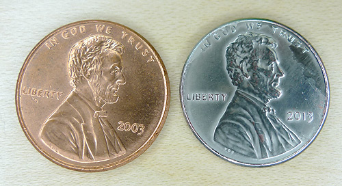

я тоже делал в домашних условиях гальваническое покрытие медью и никелем. Для медного покрытия использовал слабый раствор уксустой кислоты с некоторым количеством поваренной соли (хлорида натрия). В качестве электрода использовал отрезок медной водопроводной трубки, очистив ее предварительно шкуркой. В качестве источника тока - обыкновенную батарейку на 1.5V (Тип D). Гальванику можно начинать сразу же, но лучше оставить медный электрод в растворе на полчаса или на час, без всякого электричества. Напряжения в полтора вольта достаточно и покрытие получается очень ровным и красивым. Хватает 5-10 минут.
Для никелирования использовал более сложный раствор. состоящий из сульфата никеля, хлорида аммония и борной кислоты. Если кому-то интересно, то я могу дать ссылку на необходимые количества. В качестве электрода использовал французскую 1-франковую монету, т.к. они делались из 99.9% никеля. Источник тока - опять батарейка 1.5V. Никелирование происходит очень быстро и за несколько минут толщина слоя может достичь нескольких десятков микрон. После окончания процесса покрытие очень тусклое и нуждается в полировке. Мне показалось, что такой способ никелирования сложнее контролировать. Я использовал этот способ для покрытия стрелок перед нанесением золота.
Пример восстановленного медного покрытия на часовом механизме можно увидеть в одном из моих старых сообщений - http://forum.watch.ru/showpost.php?p...3&postcount=15
А как пример никелирования только пробная одноцентовая монета. Покрыл одним слоем в течении 1-2 минут, потом почистил зубной пастой. Пятно справа от того, что не обезжирил ацетоном.

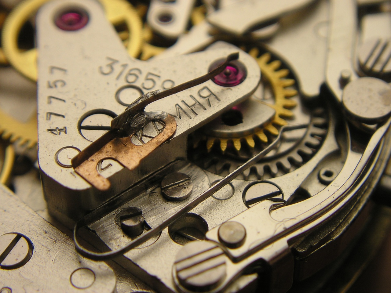

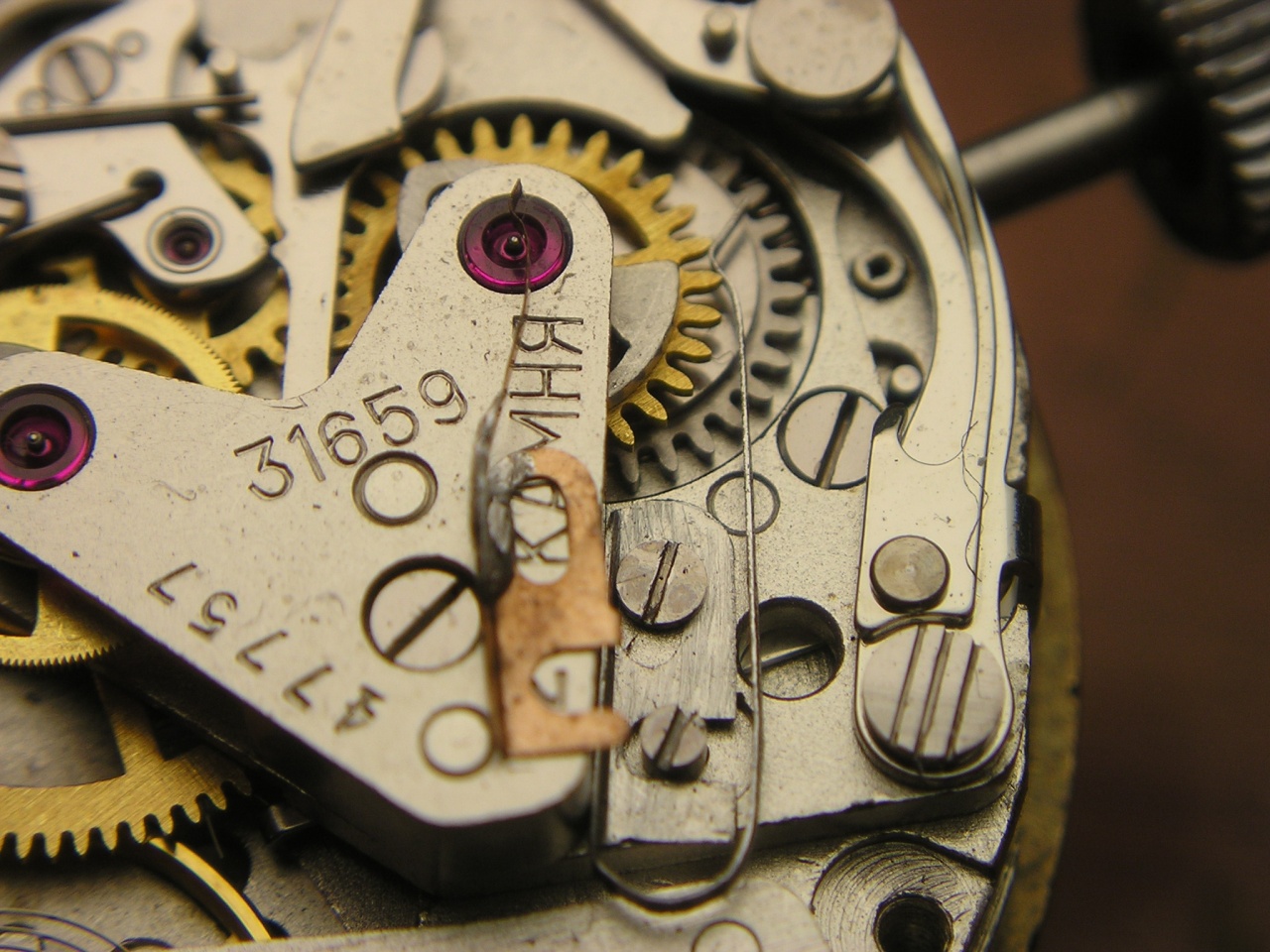

Возможно эту деталь можно купить, но только не у нас. Мщжет кто знает где её можно заказать? Чтобы не стрелять из пушки по воробъям.

Классно получилось! Купить можно, видел на Аукро, только цена больше 6 долларов. Не стоит она таких денег!

из щупа?
