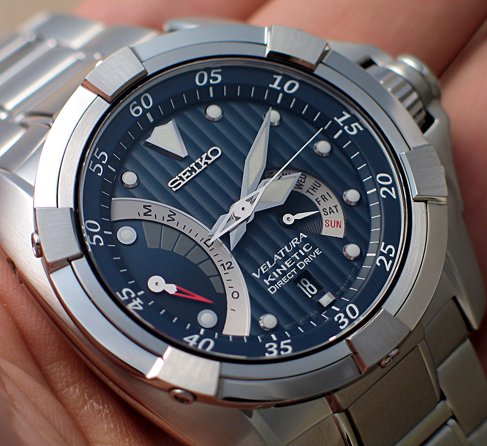

Володь, чую следующей серией будут вот эти с Директ драйвом...
ID:	456975   Нажмите на изображение для увеличения
