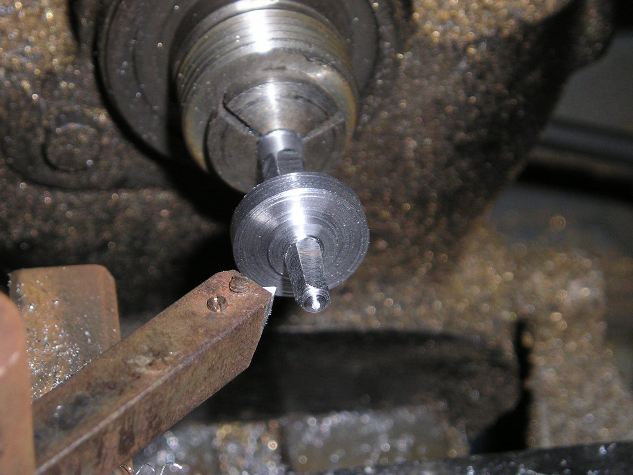

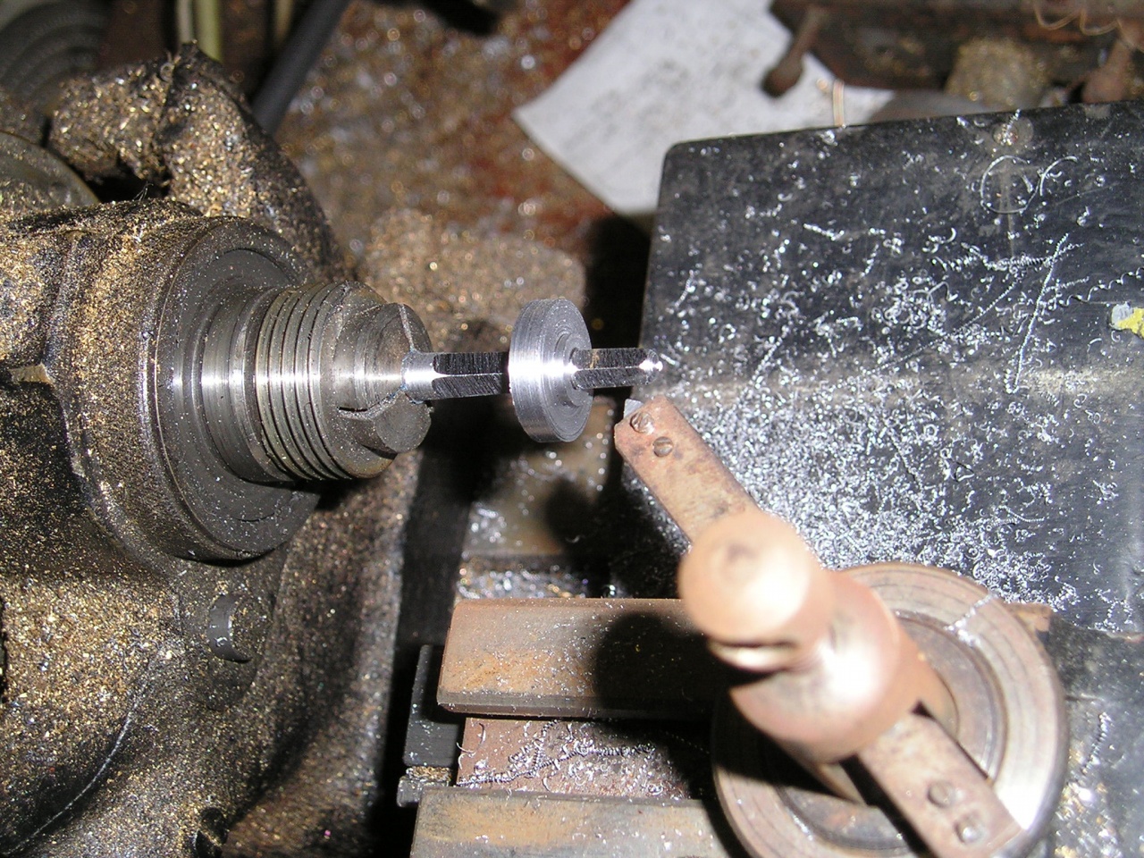

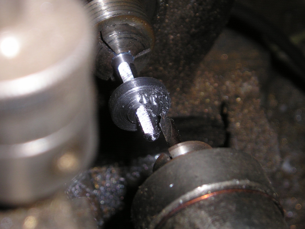

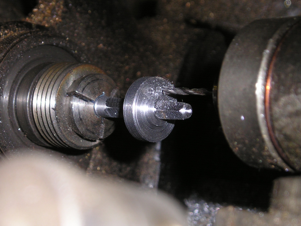

[quote=Душан Грујић;1832072]
Вот расчет для Мальтийского креста для четыре оборота.
Уважаемый Душан, хотел отдельно поблагодарить Вас. К пяти оборотам расчёт кстати тоже подходит. Я протачиваю полочку, чтобы центровое сверло косаясь её, оказалось именно на нужном мне уровне, затем рассверливаю под нужный диаметр. Делительной головкой беру десятую часть оборота.
http://www.youtube.com/watch?v=x0BpT...ature=youtu.be
Видимо мальтийский механизм - это мой крест...
ID:	440895   Нажмите на изображение для увеличения
ID:	440896   Нажмите на изображение для увеличения
ID:	440897   Нажмите на изображение для увеличения
ID:	440898   Нажмите на изображение для увеличения

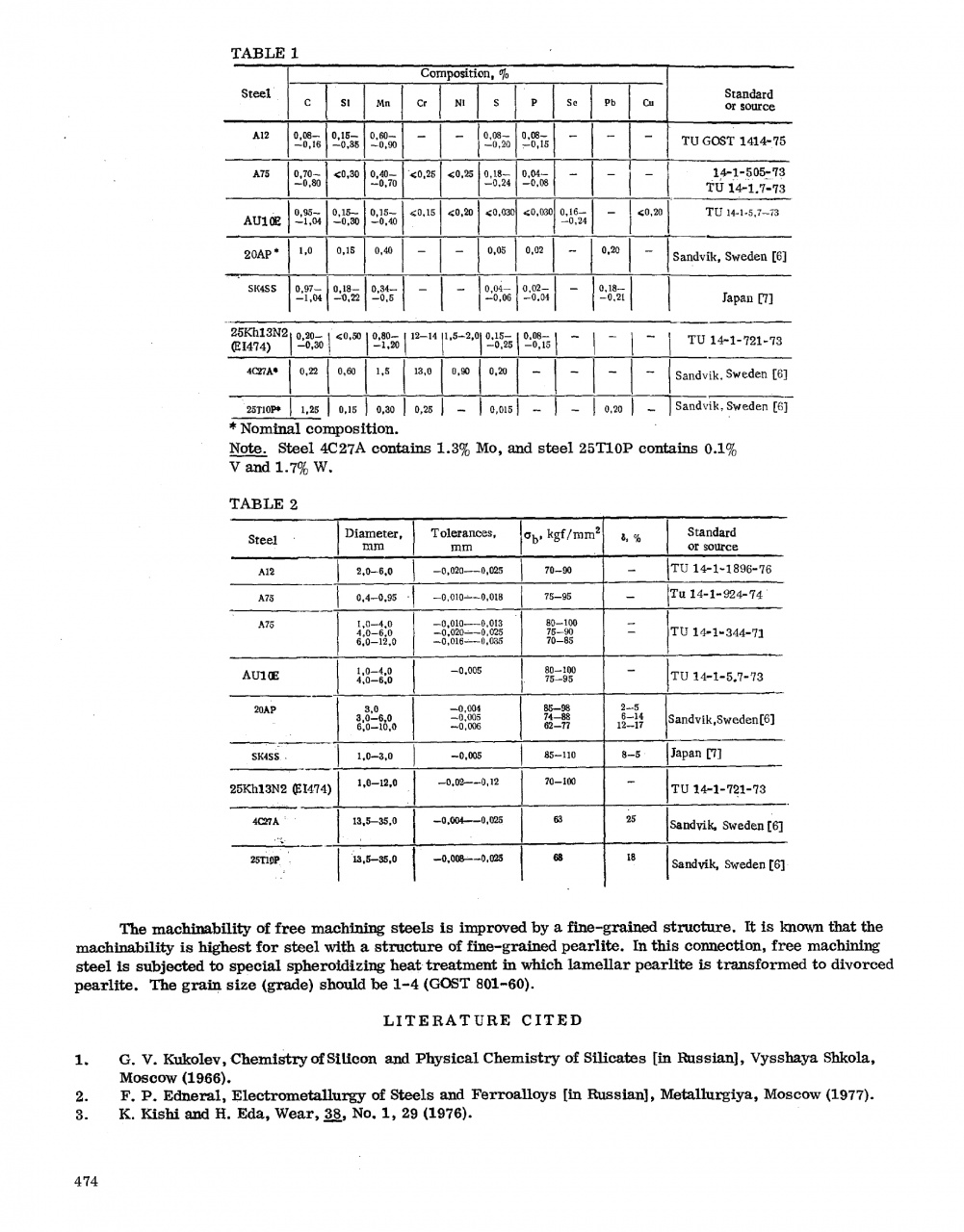

Сообщение от Валентин Е. Посмотреть сообщение
В россии на часовых заводах использовали автоматную У10, наверное.
Добрый вечер!
Вот интересная статья об стали используемых в часовой промышленности СССР. К сожалению не смог найти статью на русском языке только на английском, статья русская от русского автора. В таблице описано какие марки стали были использованы отечественного производства, в сравнении с иностранными марками.
С уважением
Душан

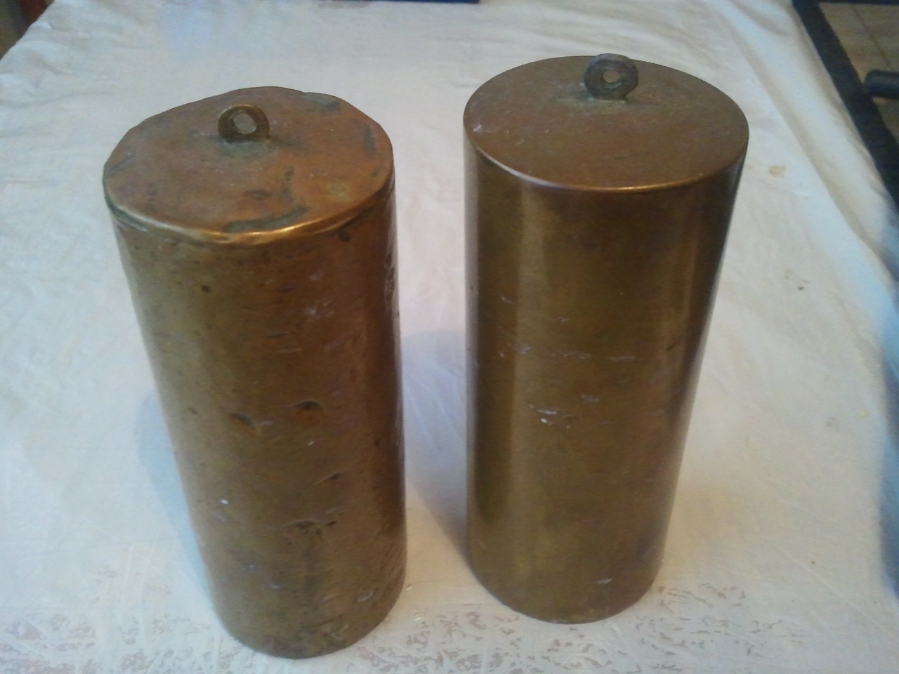

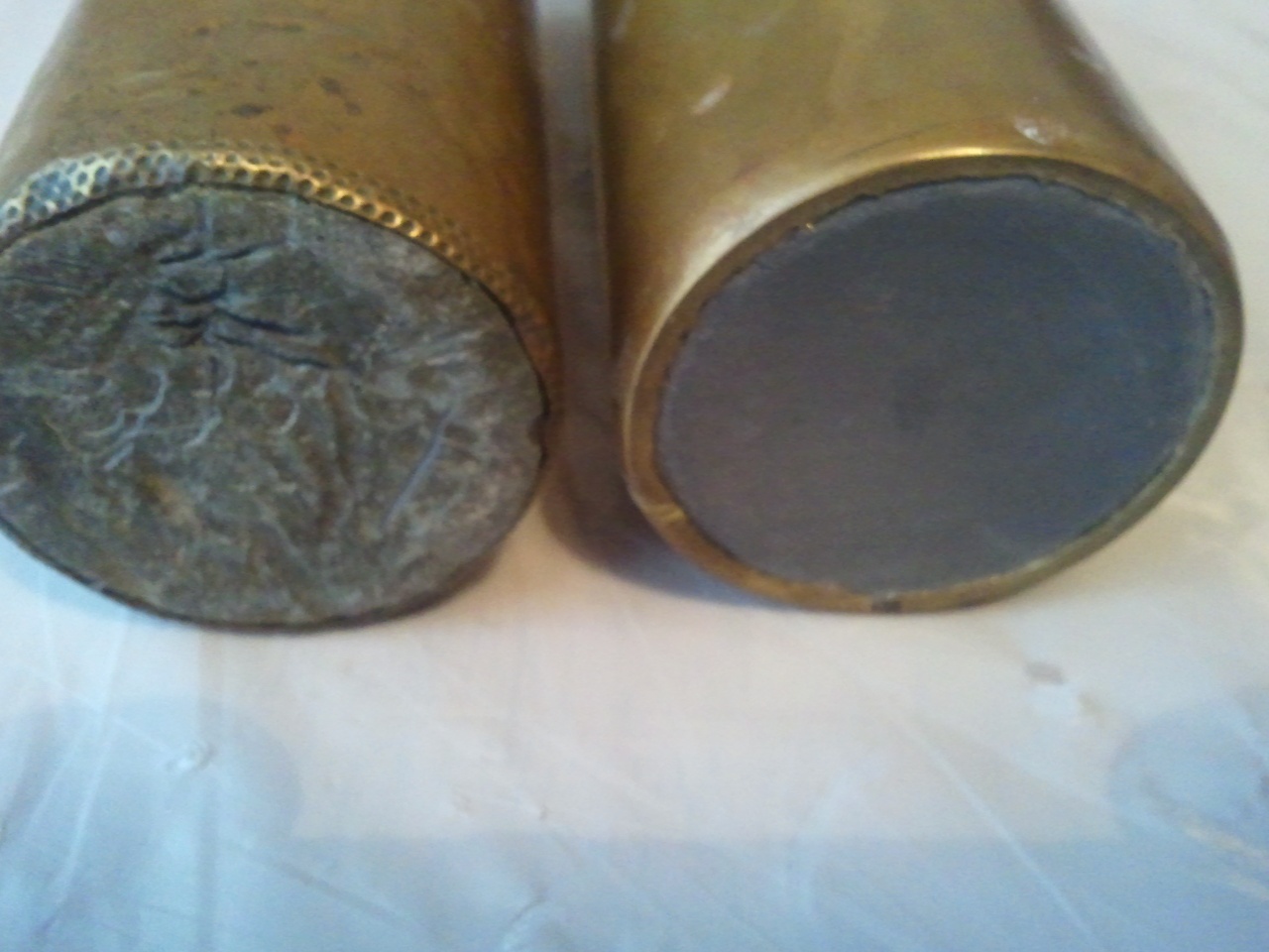

Гиря часовая.
Всех приветствую.
Столкнувшись с проблемой утерянной гири , принимаю решение попробовать изготовить оную по образцу. Беру лист латунный по толщине близкий к аналогу,сворачиваю в цилиндр под нужный диаметр, пропаиваю шов на стыке
латунно серебрянным припоем.Из остатков материала вырезаю круглую крышку ,также делаю из более толстой латунной полосы ушко для крепления цепи.Дальше делаю в крышке прорезь под ушко.Полосу с ушком для цепи разрезаю вдоль до отверстия,вставляю его в крышку и с обратной стороны развожу по разрезу материал в разные стороны.Потом в цилиндр впаивается крышка с ушком.Взвешивается гиря родная.Набирается по весу свинец ( б/у балансировочный грузик автомобильных колёс). Корпус гири переворачиваю
верх дном,креплю его от переворачивания.Плавлю грузики в стальной удобной металлической посуде, между делом разогреваю корпус новой гири
,чтобы при заполнении не было большого перепада температуры разных по составу материалов ( чревато разбрызгиванием !!!).Заполняю объём новой гири плавленным свинцом,остужаю. На финише идёт завальцовка донышка и шлифовка паянных мест.
Данное описание процесса предлагается в ознакомительных целях и не является рекомендуемым !!! Будьте осторожны с горячими материалами!!!
С уважением.
