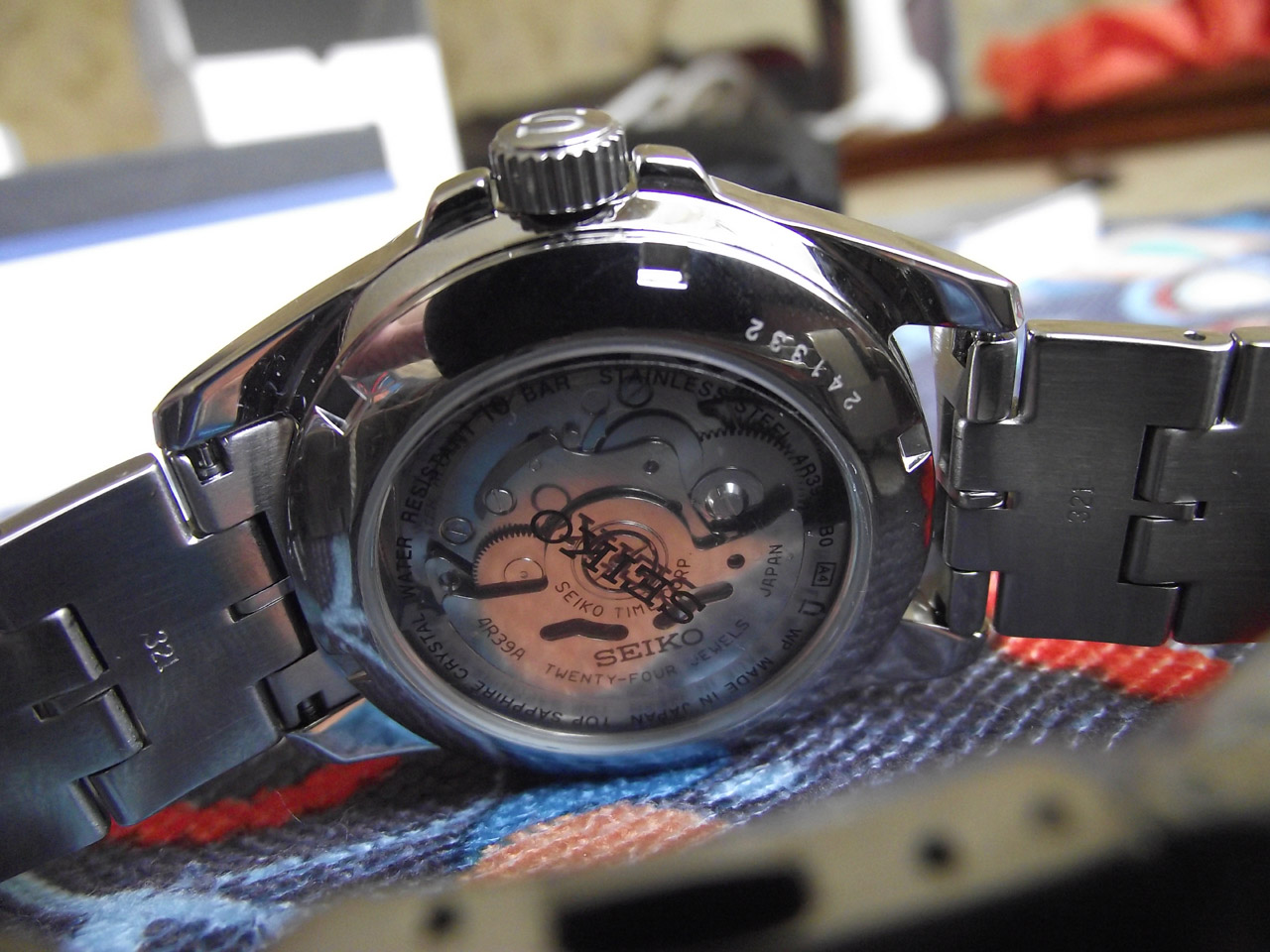

Получил новые Seiko SSA029J1 с дефектом крепления браслета
Получил сегодня новые Seiko SSA029J1, но настроение было испорчено дефектом-крайняя часть браслета, которая должна прилегать к корпусу часов, вывернута наружу и болтается там, как неприкаянная. От процесса болтания появились 2 царапины на браслете. Настроение испорчено, так как часы покупал на подарок дяде.
Выкладываю фото дефекта.
Сейчас напишу продавцу, спрошу его мнение насчёт этого дефекта, почему не предупредил о таком косяке. Хотел сегодня заказывать ещё одни часы у него, но уже есть сомнения.

Как он так умудрился вывернуться? Неужели продавец мог так отправить?
Попробуйте отсоединить и поставить в правильном положении.
P.S. концевое звено как я понимаю литое. Сейчас специально на своем Ситизен с подобным креплением браслета пытался так выкрутить концевик, да не тут то было. Сам он не вывернется никак.

Я срочно отвёз часы знакомому мастеру, он тоже ОЧЕНЬ удивился. Было предположение, что возможно отверстия под шпильку было сделано неточно, но сняв браслет это идея была отметена.
Шпилька крепления браслета была выгнута непостижимым образом. Попытка её выровнять не привела к успеху, шпильку он заменил, всё исправил. Но царапины на матовой части браслета отказались устранять-сказал что они не могут полировать матовые части, пошёл к ювелиру, тот тоже отказался, сославшись на то что именно матовые части он не сможет полирнуть. Посоветовал поискать специальный станок, но где его найти пока непонятно, может его и не быть в Краснодаре. Обидно то что часы на подарок, хотя ещё есть время заказать новые быстрым EMS из Японии, ну это на крайний случай.
Не удержался чтобы не примерить (часы дяде брал, фото на руке-уже после ремонта).
Часы ОЧЕНЬ красивые!
