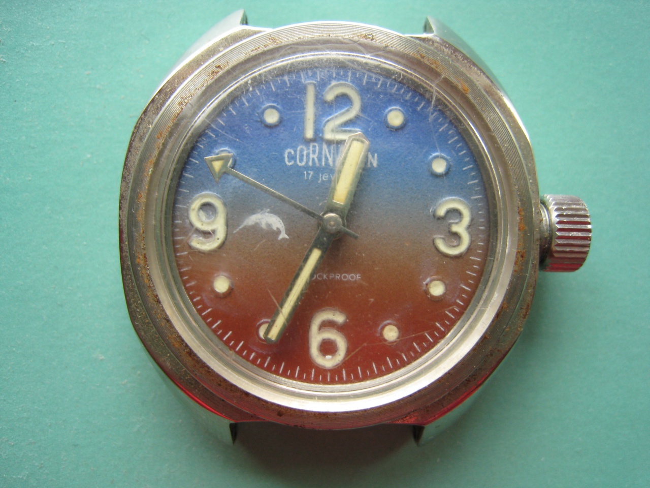

Сообщение от samun Посмотреть сообщение
Ну вот и я теперь в поисках подвижного безеля
От кварцевой подходит прекрасно. Хотя кто-то писал, что они разные... Я различий не заметил.

  #514
Старый 17.05.2013, 22:44
samun samun вне форума
Регистрация: 03.01.2012
Сообщений: 1,775
Сказал(а) спасибо: 1,190
Поблагодарили 2,585 раз(а) в 879 сообщениях
Да пробовал, различия есть. У меня имеется Лимб от кварца ( на самих кварцевых) так вот он другой и внешне и по размеру, уже на форуме писали что он меньше и поэтому при установке на амфибию он перестает вращаться, да и внешне я держал амфибию с оригинальным и кварцевым безелем. Различия заметны.
Различия действительно есть, едва заметные. Но полностью оригинальный безель от механической Ракеты в приличном состоянии найти практически невозможно. Совет вот какой - пройдите тонкой шкуркой по внешнему периметру обжимного кольца,чтобы снять пару микрон. Тогда безель станет без проблем и будет вращаться. А желобок под пружину там достаточно глубокий,держать будет.
Это зависит не от безеля, в большей степени от самой амфибии: у разных ракет-амфибий разные по диаметру посадочные места под этот самый безель.
Присоединяюсь к совету Dront по поводу доводки безеля.

По совету форумчан. Оставил то кольцо которое изначально стояло на часах (чуть сняв пластик)
Результат:

Имеется отличие от другой моей амфибии - Высокий мунутник и часовое колесо (как от ракеты с календарями) как результат высокий футер на секундной стрелке. менять не стал.
На моей Р-А тоже высокие минутник и часовое колесо, аналогичные установленным в Р 2628. Думаю, что так и должно быть. Скорее всего, высокие колеса ставили в Р-А на заводе специально, чтобы стрелки были на "безопасном" расстоянии от циферблата, не могли его задеть ни при какой раскладе. Ведь на Р-А цифры и метки на циферблате выпуклые, наполненные светомассой. Соответственно, и циферблат толще получился.
Еще видел Ракету 2609 в корпусе "телевизор" с циферблатом из толстой алюминиевой пластины. Так там тоже высокие минутное и часовое колесо стоят.
