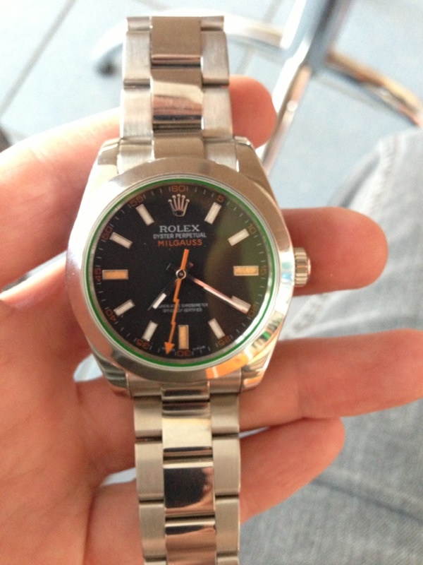

Вот пожалуйста. Сомнений только у меня нет. Хотя все бывает

Если не затруднит, сделайте фото с такого же расстояния, как последнее, только четче. Смущает оранжевая масса на метках и секундная стрелка..

Сообщение от cherkess Посмотреть сообщение
А ещё лучше, отвинтите ЗГ, вытяните её во второе положение и по часовой стрелки (как закручиваете винт) покрутите. Сообщите нам, в какую сторону при этом переставляется время (вперёд или назад).

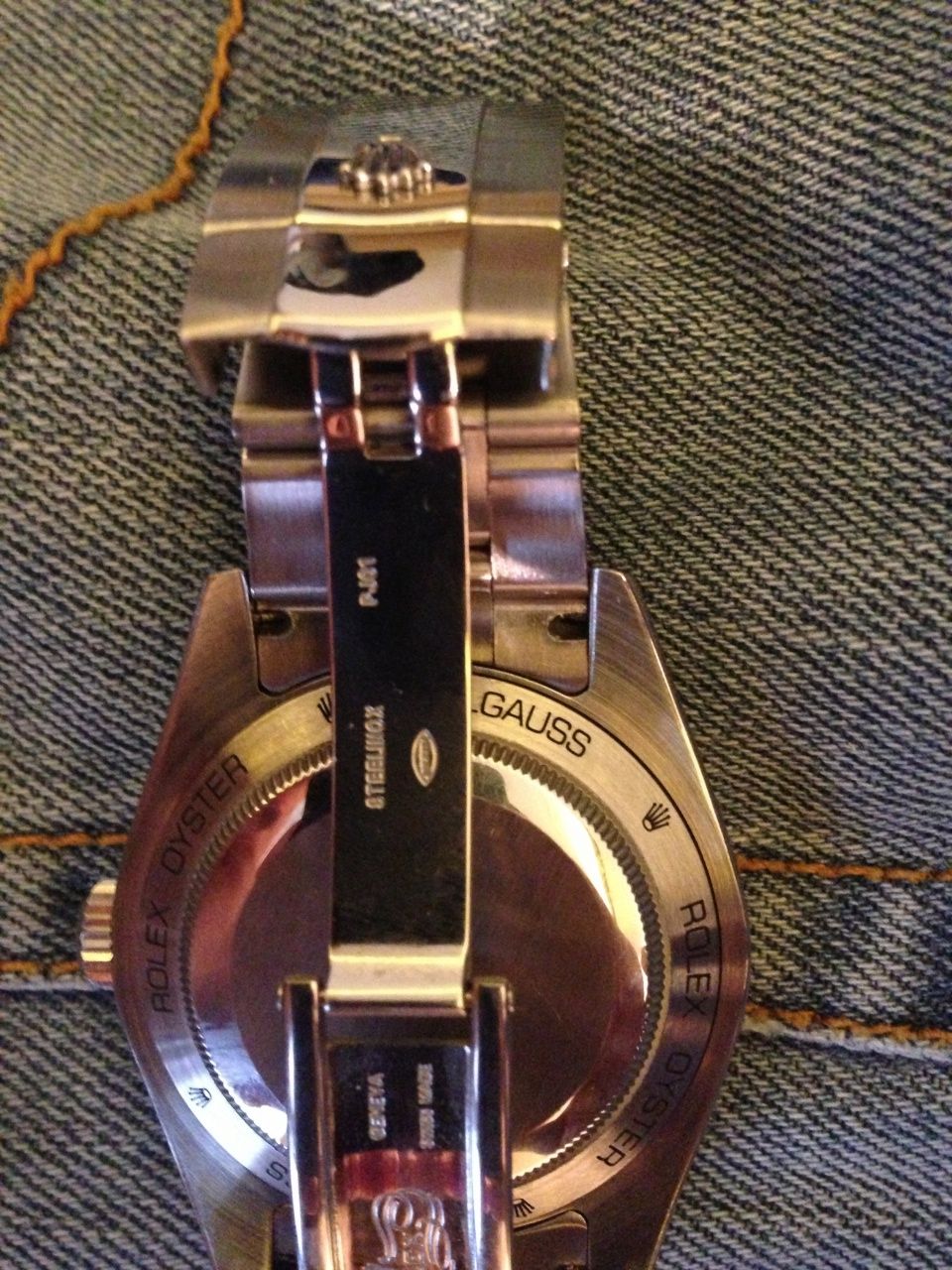

Вид сзади
